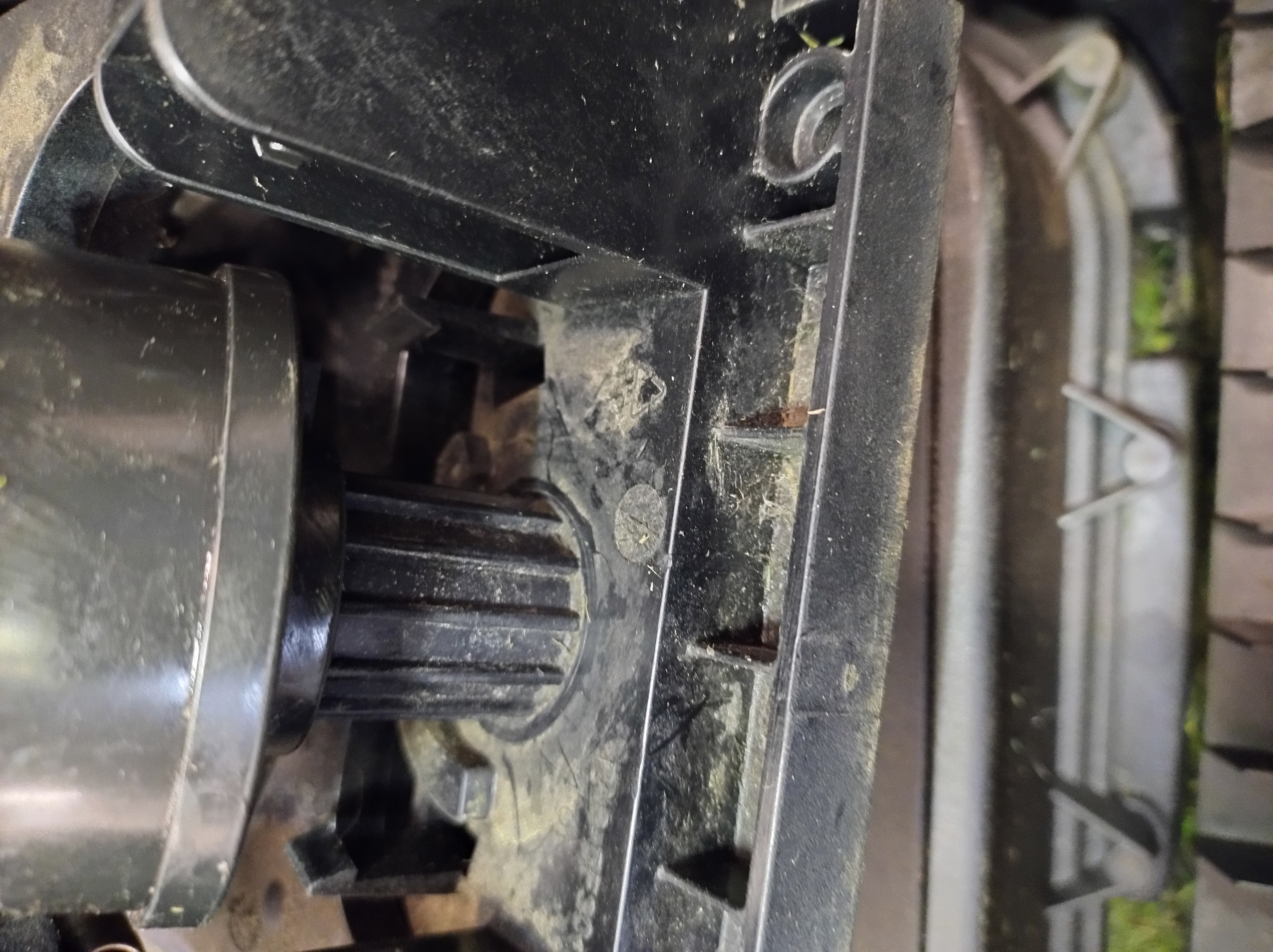

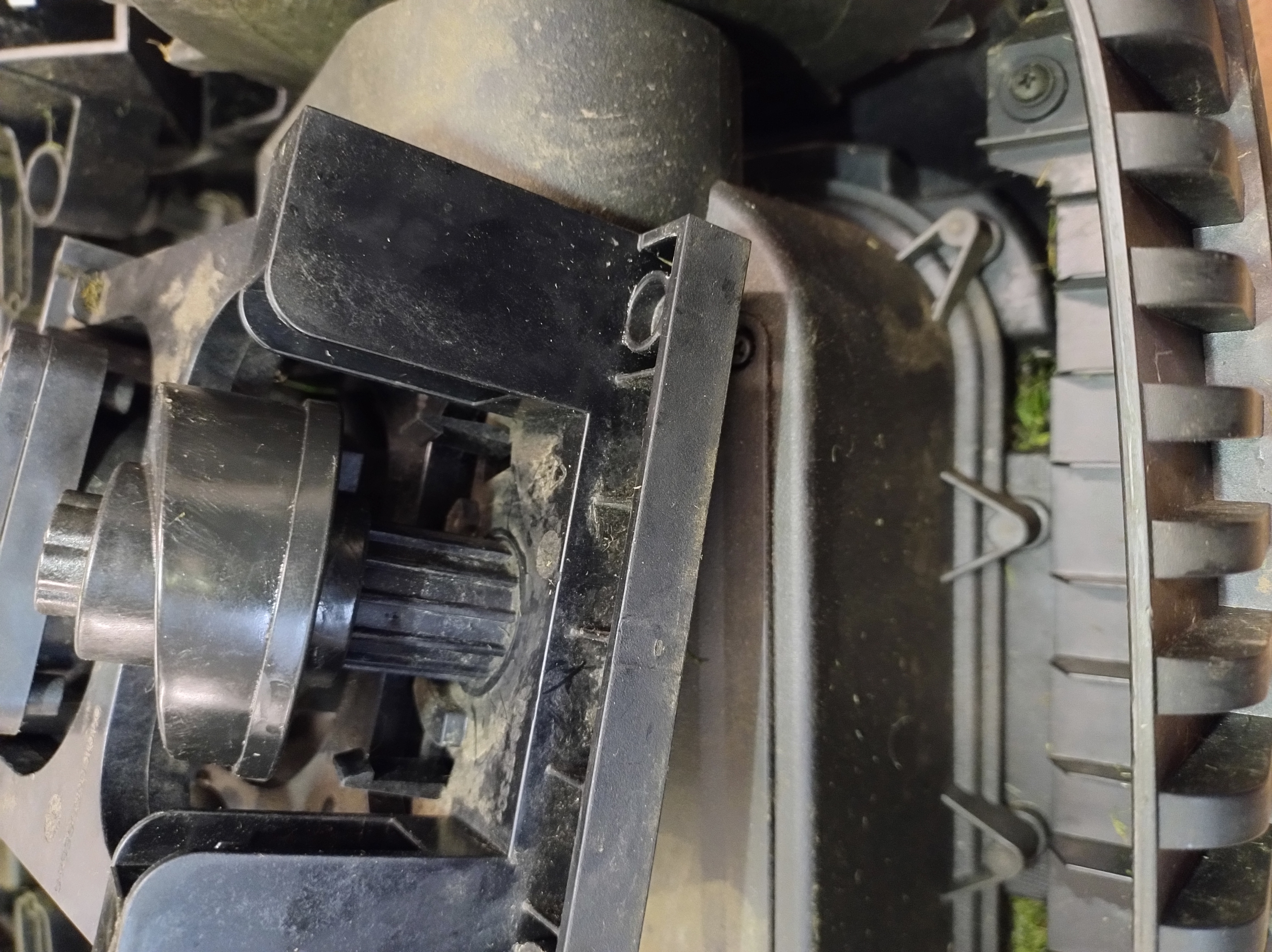

Re: Grincement au demarrage
Je viens de nouveau de démonter le robot j'ai soulevé cette pièce hélicoïdal elle est dure à faire tourner même avec le w 40 ça ne change rien et le grincement ne se fait pas là
Je mets une photo mais là je sais plus quoi faire
Le moteur qui entraîne ce boîtier se trouve dans le robot mais je ne vous recommande de l'ouvrir pour éviter de perdre la garantie.
Votre pièce hélicoïdale étant dure, de mon côté ce n'est pas le cas, le moteur force peut-être dessus.
Si vous ne parvenez pas a localiser le grincement manuellement je pense qu'il est préférable de faire appel au support après vente..
