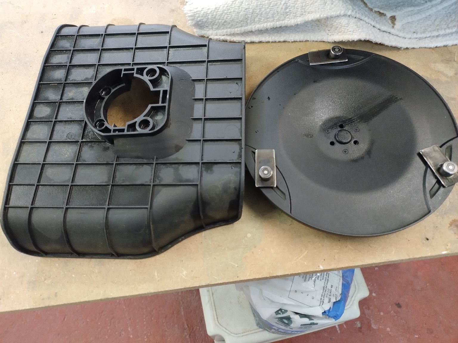

Le bruit semble se situer donc au niveau du bloc motorisé mobile (qui fait tourner et descendre le plateau de lames), vous avez un démontage du A1 (similaire au A1 Pro) içi avec des photos.

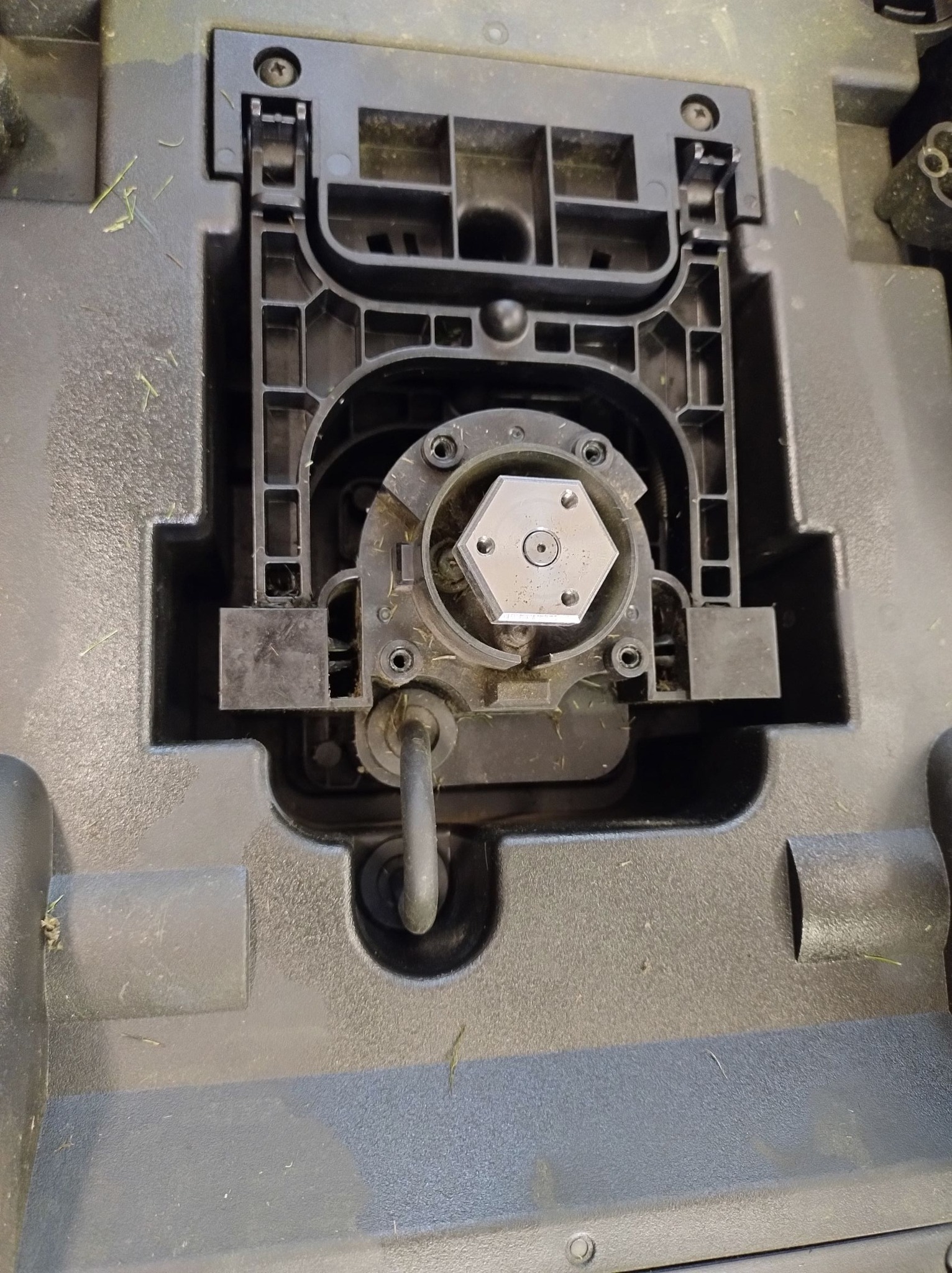

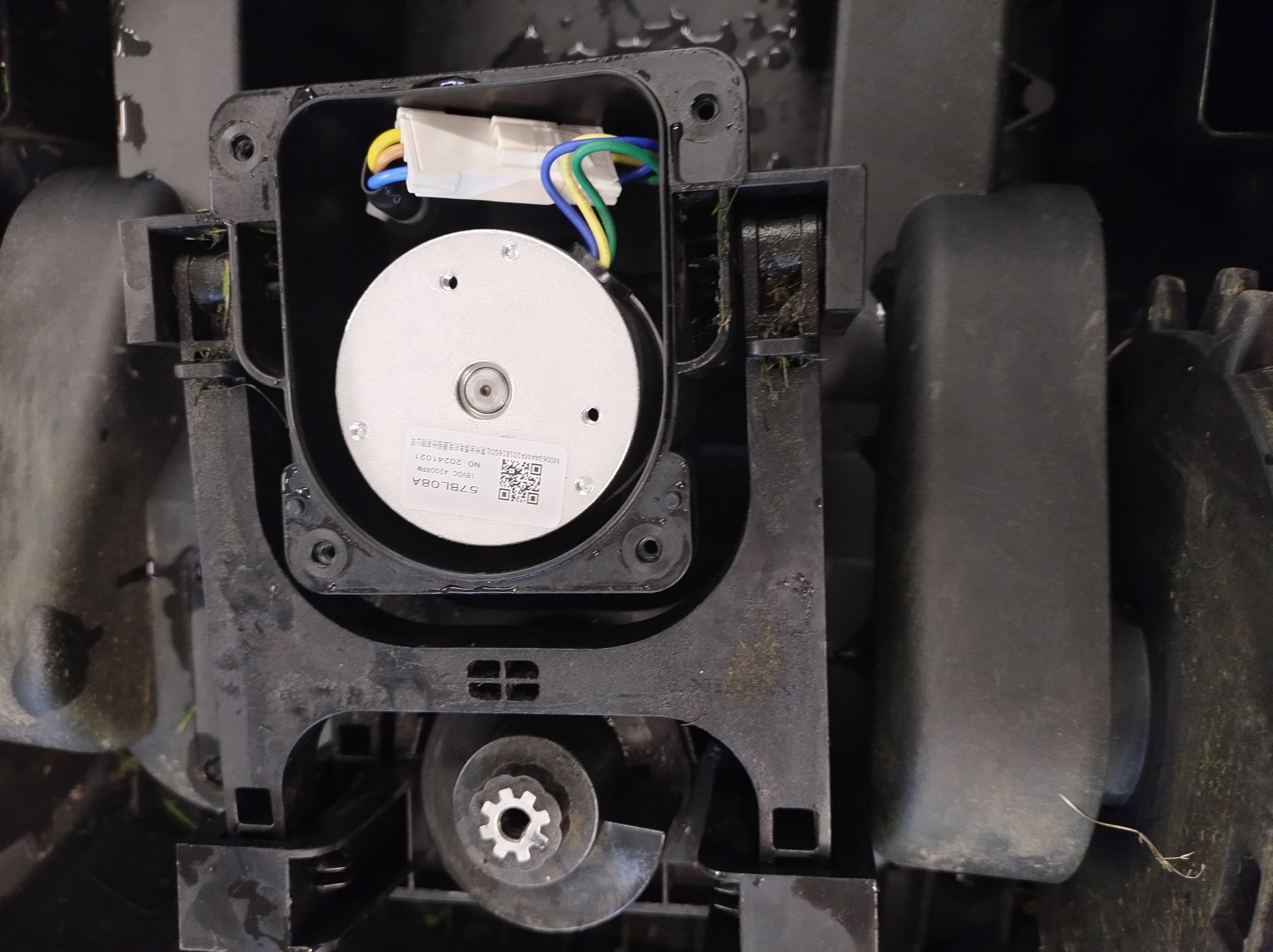

Je vous invite à démonter le bloc motorisé (les 2 vis restantes), il suffira de tirer légèrement dessus, attention a ne pas trop tordre le cable.
Une fois le bloc retourné, vous devriez distinguer la partie moteur (derrière un cache plastique noir avec quelques vis) et un autre bloc de forme hélicoïdal qui permet de monter / descendre le bloc.
Le problème devrait se situer dans ce coin la, je n'ai pas démonté plus que ça le bloc mais vous devriez réussir à identifier le soucis en l'actionnant manuellement.
Si vous démontez le bloc hélicoïdal, attention à le remettre dans le bon sens.

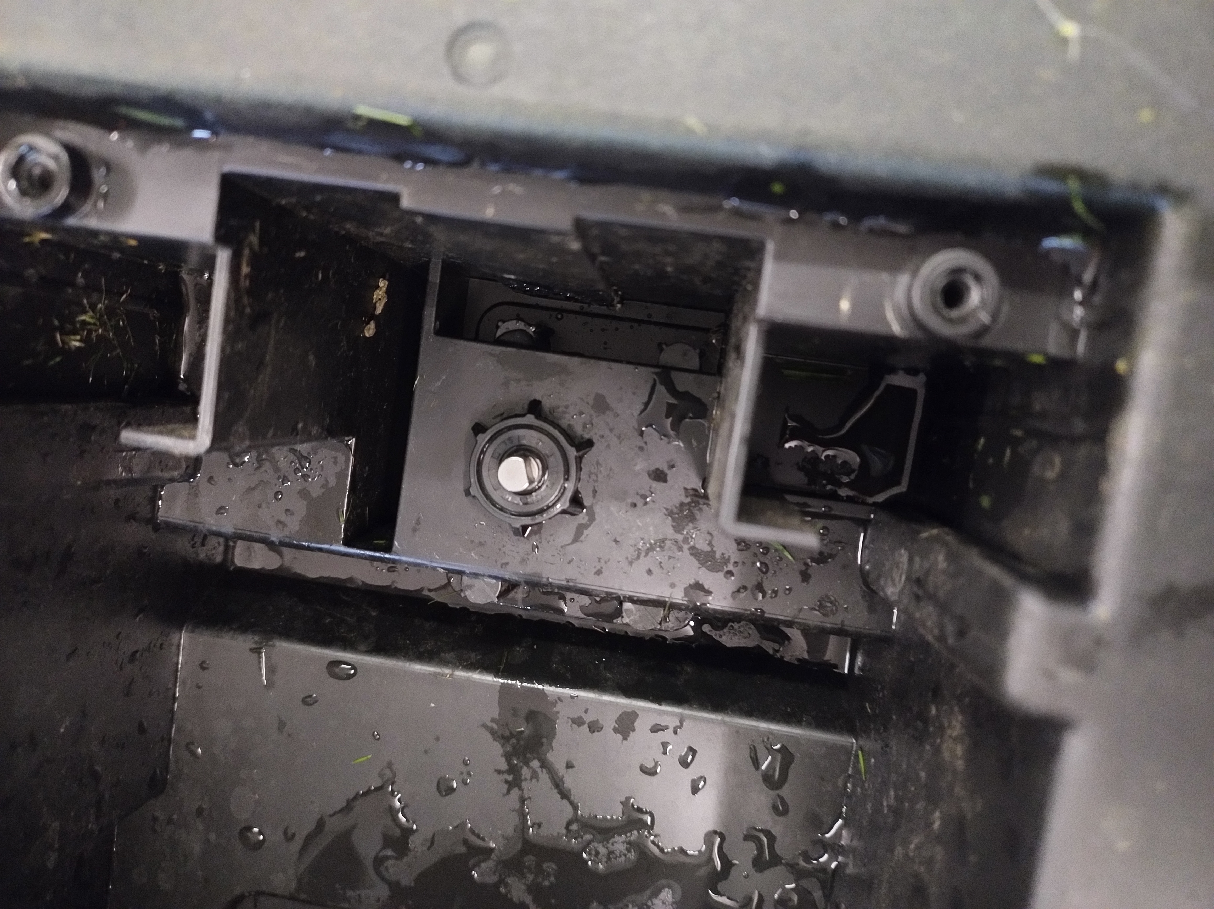

J'ai de nouveau démonter le robot jusqu'au bloc moteur.
J'ai fait tourner la pièce hélicoïdale à la main qui est assez dure
Je n'ai eu aucun bruit j'ai mis du w40 et remonter le tout
Il fait toujours le même bruit à l'allumage

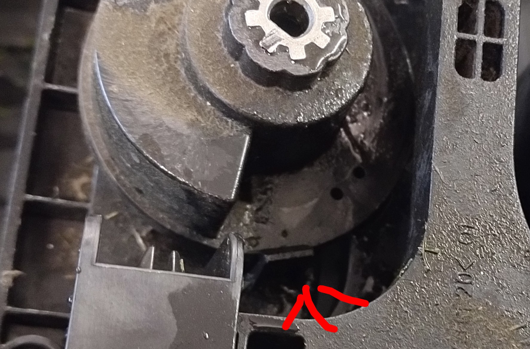

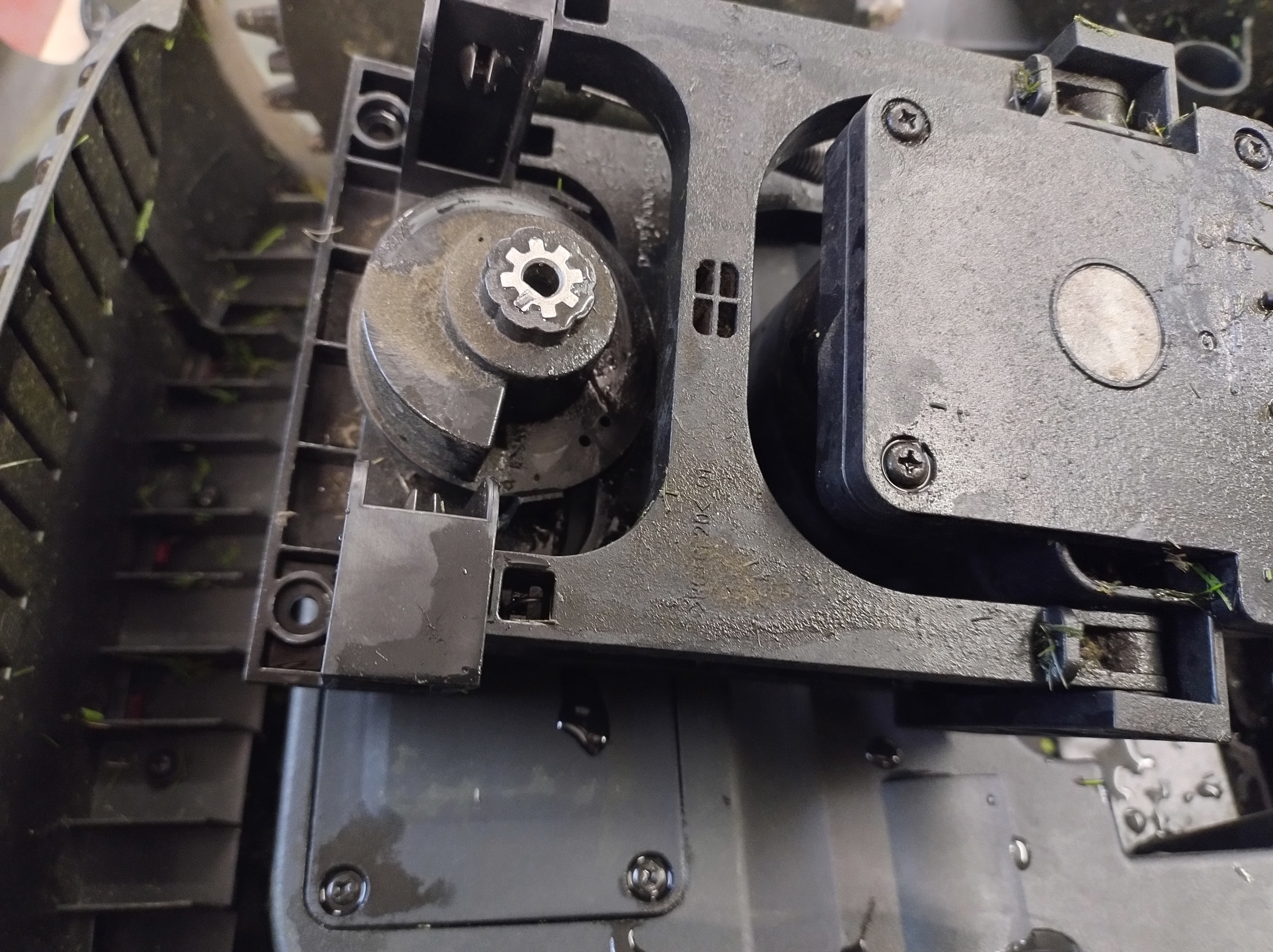

Je vous confirme que la pièce hélicoïdale tourne librement sans point dure, vous pouvez la declipser et la lever un peu pour voir si il n'y a pas de choses coincées.
Attention a bien la repositionner pour que le plat de l'axe métallique du moteur (qui dépasse du robot) soit en phase avec le plat de la pièce hélicoïdale.

Dès demain je redémonte le robot et vérifierais cette piège chez moi elle est très dur a faire tourner ! j'ai bien vu les 2 pattes sur les côtés qui le tienne je suppose que c'est ce qui sert de clips ?
