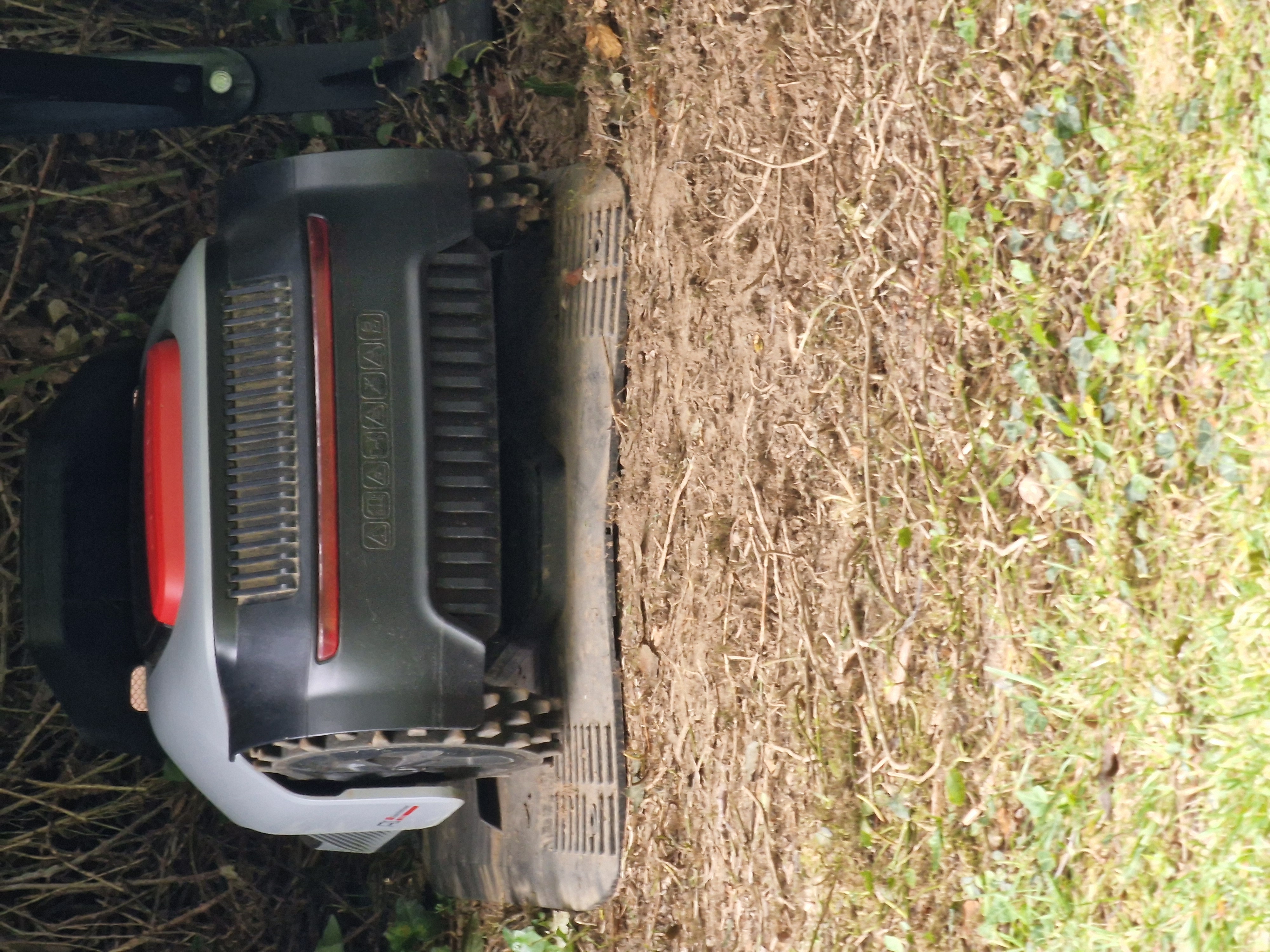

bonjour à tous,
Depuis la dernière mise a jour, 4.3.6_0277, le robot se présente à la station en biais (voir photo)
N'arrivant pas à charger, il recule puis refait une localisation.
Au bout de plusieurs essais, il s'arrête en défaut.
Ce problème est apparu il y a 2 jours, il a toujours très bien fonctionné avant.
Je n'ai pas déplacé la station. J'ai tout nettoyer autour.
Toujours le même problème.
J'ai refait une nouvelle cartographie mais ça ne change rien.
Avez-vous rencontré ce genre de problème ?

Ca m'arrive parfois sur mon A1, généralement quand je le pousse délicatement il se branche bien mais il faut que le Lidar soit éteint sinon une erreur apparait.

La terre à la sortie de la station est très poudreuse car sous un arbre. A force de se localiser à cet endroit, il laboure un peu. Peut-être est-ce lié au fait que le terrain est moins stable qu'auparavant et qu'il a davantage de difficultés à gérer son approche (il patine un peu pour se positionner), je ne sais pas.
Si ca continue je déplacerai la station pour vérifier.

Vu les retours ici ou ailleurs, nous sommes nombreux à avoir ce souci de patinage devant la base, je dois aussi régler ce problème.
Après avoir vu plusieurs solutions (herbe synthétique, plaque plastique alvéolée, etc) je pense essayer du grillage galva en petite maille cloué au sol, l'herbe pourra pousser, mais les roues du robot auront un meilleur "grip" (enfin je l'espère :lol: ).

Même chose chez moi. J'ai installé le robot depuis 1 semaine et je pensais que ça venait du fait que j'ai base était légèrement inclinée. J'ai mis une cale et je n'ai pas eu de problème hier. Mais si c'est un problème logiciel, je devrais de nouveau rencontrer le problème. A suivre....

J'ai posé temporairement devant la station sur la terre un morceau de siplast (rouleau goudronné pour toiture). Cela va me permettre de voir si le retour en biais à la base est lié au patinage devant la station.
Si cela ne fonctionne pas, je déplacerai la station ou attendrai la prochaine mise à jour :/

J'ai ce même problème depuis plusieurs jours en continu, il semblerait à première vue que ce soit du au trou creusé par la roue droite lors de ces manoeuvres d'entrée / sortie, de ce fait le robot fait une mauvaise rotation (il ne prend pas en compte la dégradation du terrain qu'il a engendré :lol: ).
Je corrigerais avec un grillage galva maille fine posé au sol pour laisser pousser l'herbe et éviter tout dommage futur et ainsi assurer un meilleur grip.

Finalement j'ai fixé un morceau de Siplast (goudron en rouleau) au sol devant la station (80x80cm) et depuis la tondeuse se gare sans problème.
Je pense donc que effectivement le fait que les roues creusent la terre en effectuant la rotation deteriore progressivement la précision du retour station.

Je confirme que le soucis provient bien de la, j'ai bouché temporairement le trou creusé par la roue droite (affaissement) et le robot est rentré d'un coup correctement (charge ok), quelques jours après, le trou de nouveau présent, le robot rentre, mais ne se connecte pas, car de biais.
Je vais poser le grillage galva sous peu.
