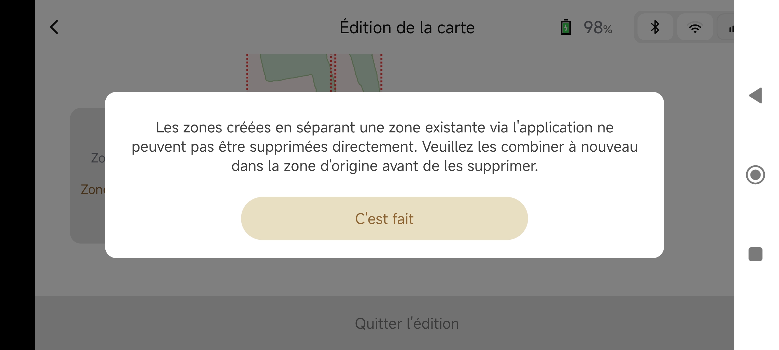

Je n'arrive pas à supprimer une zone de travail (OE) sur la carte ci-jointe. On me demande de la recombiner avec la zone adjacente et ainsi de suite.Cela conduit à supprimer la carte complète. Pour info les notifications ne restent pas assez longtemps pour être lues correctement.
Re: Suppression zone
Publié : 18 mai 2025, 15:38
Je viens de faire le test pour ne pas vous dire de bétise, l'erreur qui apparait doit être celle-ci :
De ce fait, toutes les zones crées par la division d'une zone existante ne sont pas supprimables, il faut qu'elles aient été créées en pilotage manuel.
Si vous avez scanné l'intégralité de la carte, puis découpé chaque zone en zone secondaire, effectivement l'application ne sait pas la supprimer (je vais ajouter cela à la checklist à demander à Dreame car c'est stupide !).
Dans votre cas, je ne vois pas 36 solutions:
- A ) Maintenir cette zone en ne le sélectionnant pas pour les tontes
- B ) Ajouter une zone interdite sur cette zone
- C ) La plus contraignante, refaire le scan de chaque zone en ajout de zone et non en division, ce qui impliquera de piloter le robot pour les 3 zones concernées

La solution C ne change rien, car le scan en manuel de zones supplémentaires les lient automatiquement à celle adjacente pour finir par faire une zone unique.

si la zone ajoutée est séparée de la précédente par un chemin elle est effectivement indépendante. Mais si elle est collée à la précédente elles sont automatiquement fusionnées. C'est du moins ce que j'ai constaté.

Effectivement, je n'ai pu tester qu'avec une zone reliée par un chemin virtuel :?
J'imagine qu'ils n'ont pas estimé cela nécessaire (pour le moment) car nous supprimons rarement des zones à tondre (à part via pose d'une zone interdite) nous avons plutôt tendance à agrandir (option qui elle existe..) :lol: .
En finalité, concernant votre zone à supprimer, en re-scannant complètement chaque zone sauf OE ça résoud votre soucis, mais vous devrez systématiquement re-scanner intégralement à chaque suppression de zone malheureusement (peut-être que ça changera sur une prochaine mise à jour). :|

Pour éviter de tout rescanner, j'ai isolé la zone par une zone interdite. Ce n'est pas très élégant, mais ça marche.
