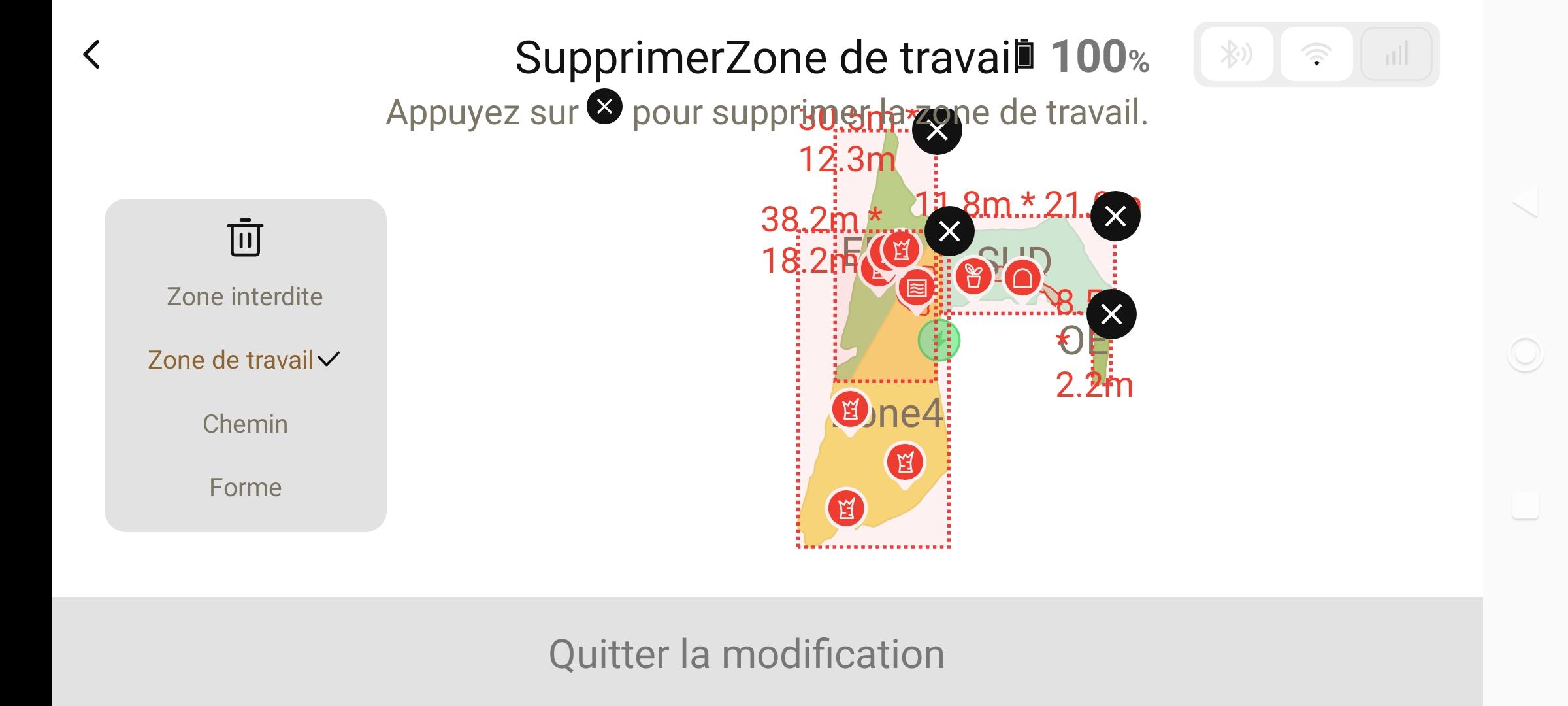

Je n'arrive pas à supprimer une zone de travail (OE) sur la carte ci-jointe. On me demande de la recombiner avec la zone adjacente et ainsi de suite.Cela conduit à supprimer la carte complète. Pour info les notifications ne restent pas assez longtemps pour être lues correctement.

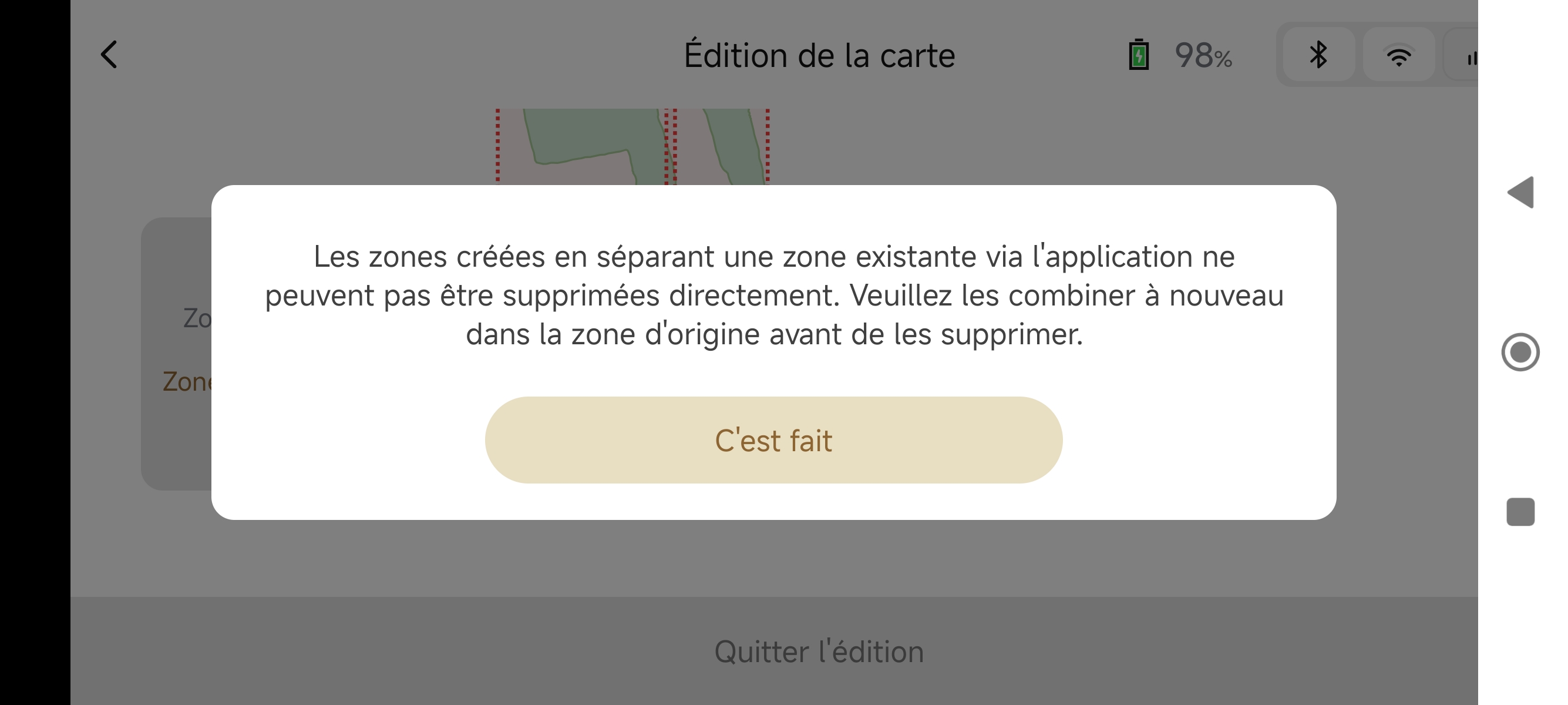

Je viens de faire le test pour ne pas vous dire de bétise, l'erreur qui apparait doit être celle-ci :
De ce fait, toutes les zones crées par la division d'une zone existante ne sont pas supprimables, il faut qu'elles aient été créées en pilotage manuel.
Si vous avez scanné l'intégralité de la carte, puis découpé chaque zone en zone secondaire, effectivement l'application ne sait pas la supprimer (je vais ajouter cela à la checklist à demander à Dreame car c'est stupide !).
Dans votre cas, je ne vois pas 36 solutions:
- A ) Maintenir cette zone en ne le sélectionnant pas pour les tontes
- B ) Ajouter une zone interdite sur cette zone
- C ) La plus contraignante, refaire le scan de chaque zone en ajout de zone et non en division, ce qui impliquera de piloter le robot pour les 3 zones concernées

Merci pour votre rapide réponse. Effectivement c'est bien dommage de ne pas avoir cette possibilité. Je vais donc être contraint de refaire toute la carte
