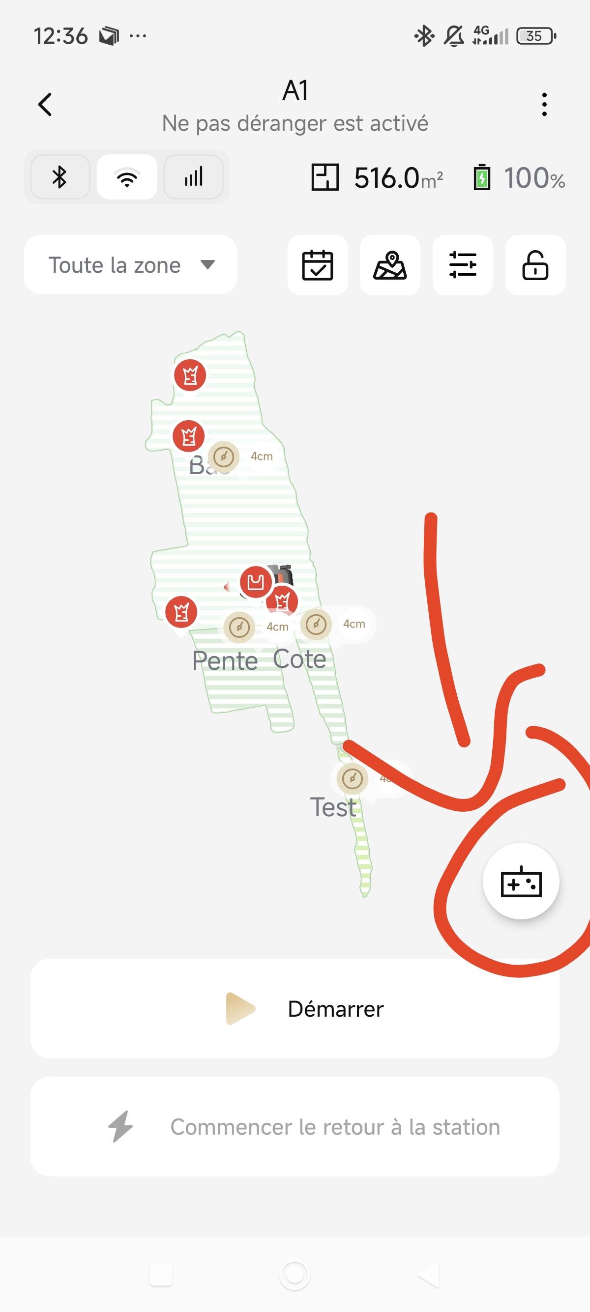

Oui mais quand on est devant 😊 j' arrive pas à trouver le mode télécommande
Re: Retour à la base
Publié : 17 mai 2025, 12:38
Ahhhh j'avais pas compris pardon :?
Ce bouton n'apparait pas lorsque le robot est en standby à sa base ? (taches terminées).
De mémoire si il est bloqué, on ne peut pas le piloter non plus..
