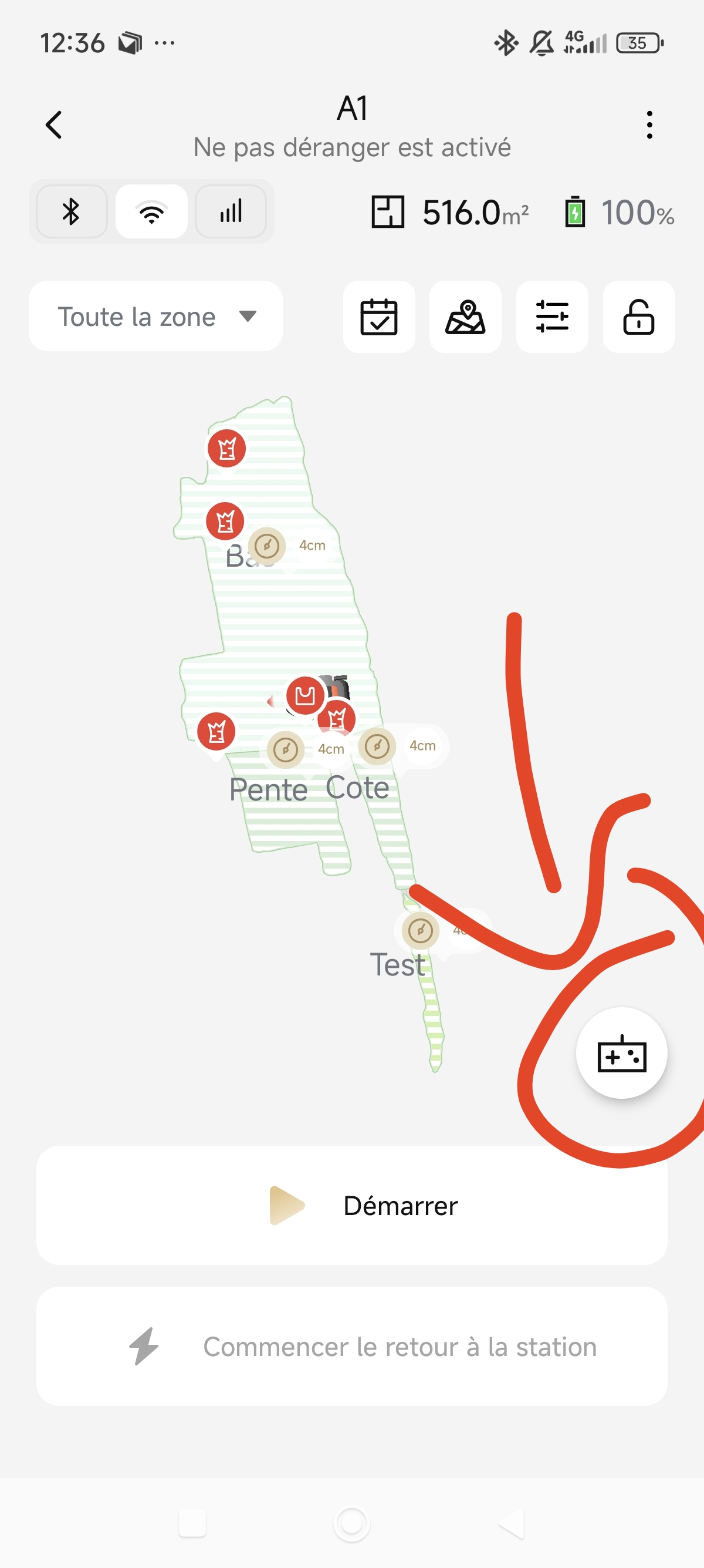

Par contre quand il est bloqué pour x raison comment prendre la main et le faire bouger via l application manuellement ?
Pour l' instant je le soulève et je le remets à sa place mais j' arrive pas à trouver le moyen de le bouger manuellement

C'est impossible à moins d'avoir arreté la tache de tonte, d'être à moins de 10m connecté en bluetooth pour le piloter via la télécommande virtuelle.
A distance il est malheureusement impossible de déplacer le robot de manière télécommandée.
Il arrive parfois que lorsqu'il est bloqué pendant une tache de tonte, en lui demandant de rentrer à sa base pour se charger, qu'il arrive à se sortir de la mais c'est assez rare. :roll:

Oui mais quand on est devant 😊 j' arrive pas à trouver le mode télécommande
Re: Retour à la base
Ahhhh j'avais pas compris pardon :?
Ce bouton n'apparait pas lorsque le robot est en standby à sa base ? (taches terminées).
De mémoire si il est bloqué, on ne peut pas le piloter non plus..
