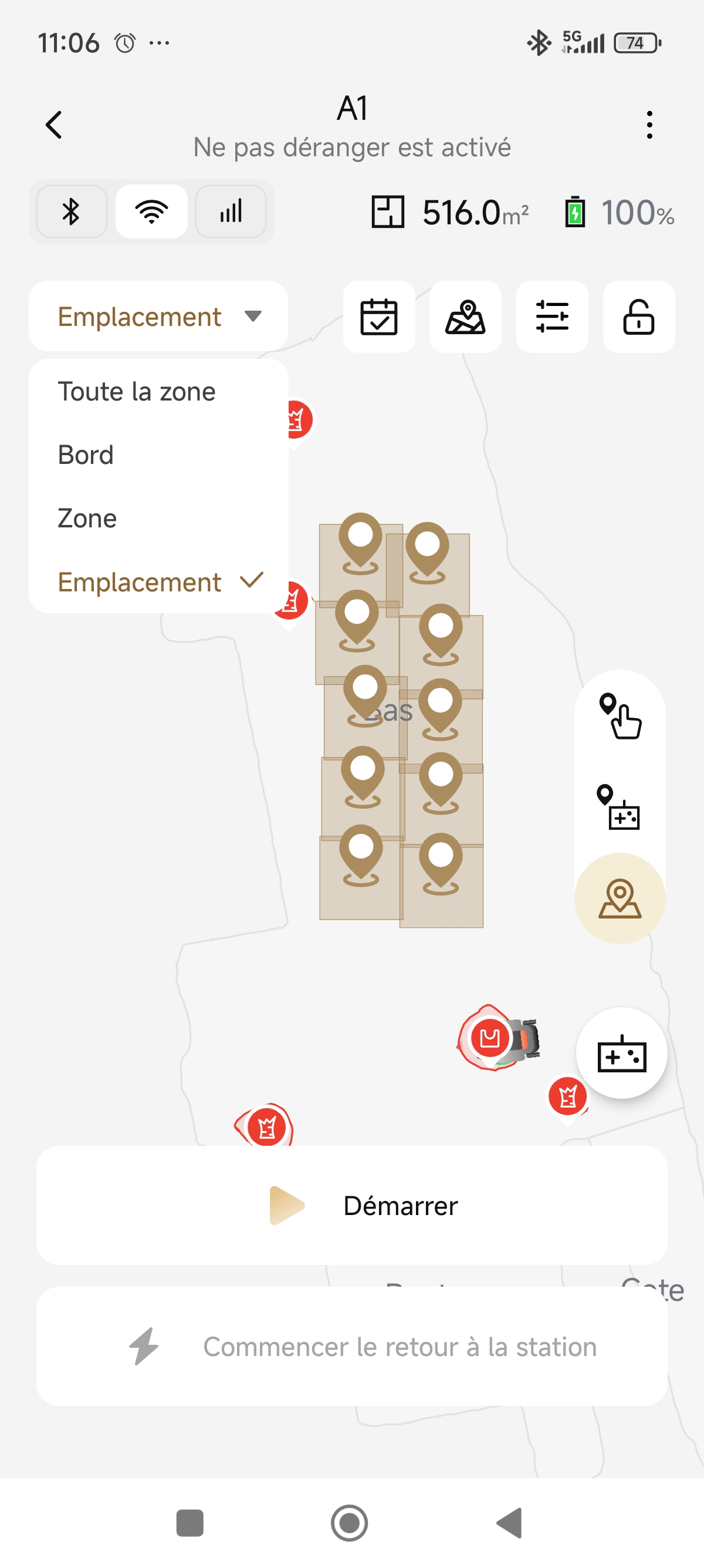

Il arrive , après avoir terminé, qu’ il reste un petit endroit ou une bande mal tondus ?
Puis je le diriger manuellement pour faire une finition de détail ?

Vous pouvez choisir "Emplacement" dans la liste déroulante du choix des zones à tondre et ajouter des carrés (3m x 3m, 2m x 2m, 1m x 1m) ou piloter le robot sur l'endroit désiré.
