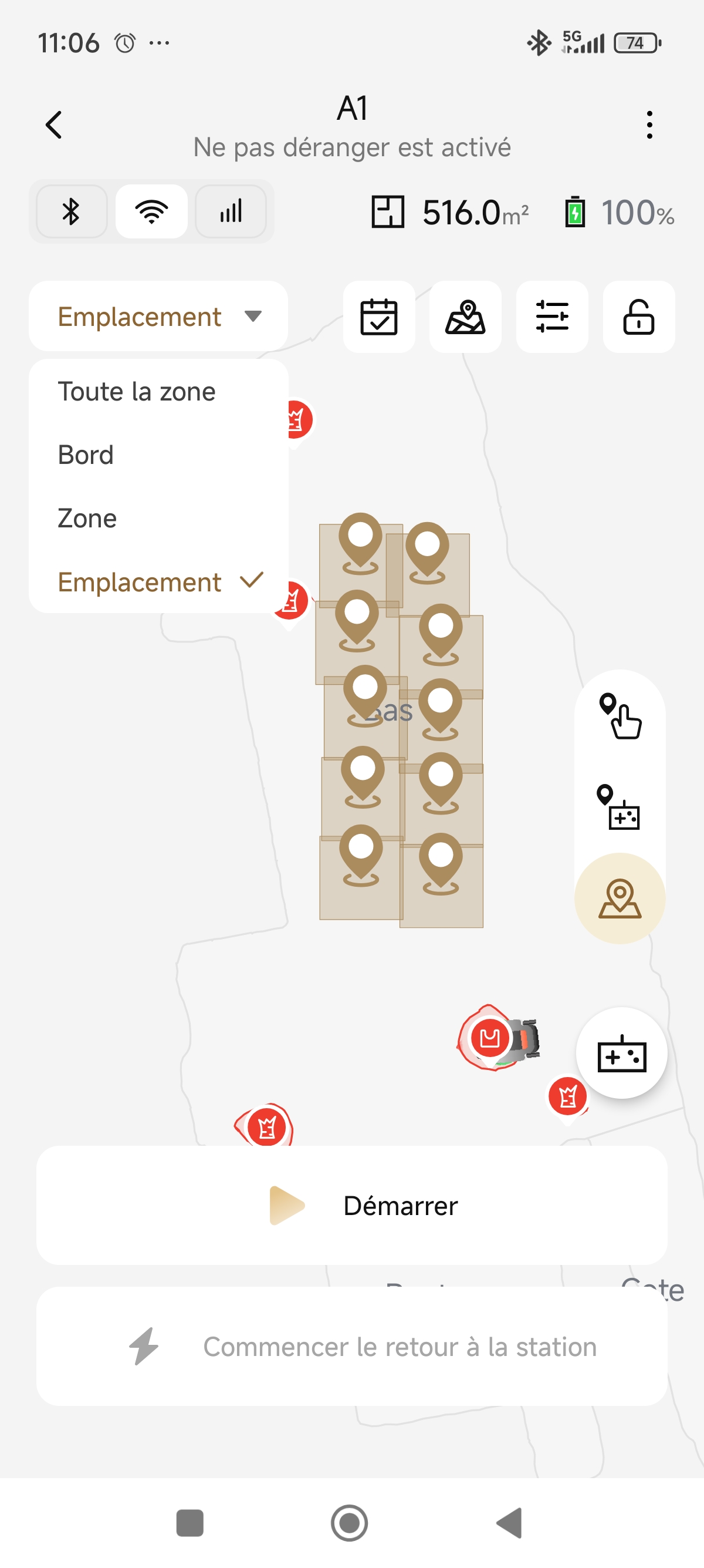

Vous pouvez choisir "Emplacement" dans la liste déroulante du choix des zones à tondre et ajouter des carrés (3m x 3m, 2m x 2m, 1m x 1m) ou piloter le robot sur l'endroit désiré.
Sur les endroits ou il reste de l'herbe mal tondue, cela peut etre du notamment à :
- Affaissement du terrain (cuvette ou mont)
- Obstacle présent (la fonction de détection d'obstacle peut créer ce phénomène si le Lidar détecte un objet de 10 à 20cm) => mauvaise herbe haute par exemple
- Animal (oui ça m'est déjà arrivé, mon chien ne voulait pas bouger)
- Défaut ponctuel de coupe (lame bloquée dans le plateau vers l'intérieur)
