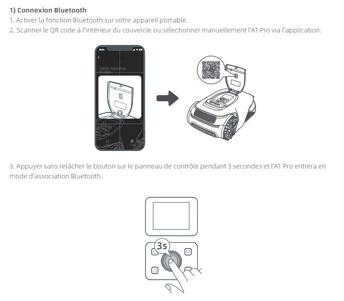

3) La connexion bluetooth doit être réalisée en premier lieu (sur vos captures cela semble être le cas, sait-on jamais), et lors de l'initilisation pour le pilotage vous devez être près du robot (a coté de lui pour être sur)
