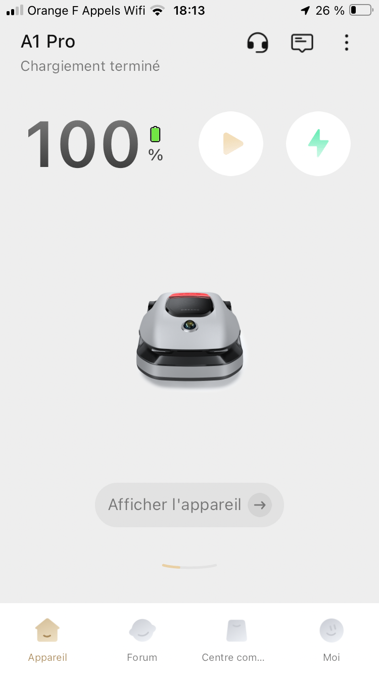

Impossible de réaliser le Mappage
Je n’arrive pas à réaliser la cartographie de mon terrain
Depuis l’application il est en chargement permanent malgré plusieurs remises en configuration d’usine
Voir photo en PJ
Merci pour votre aide

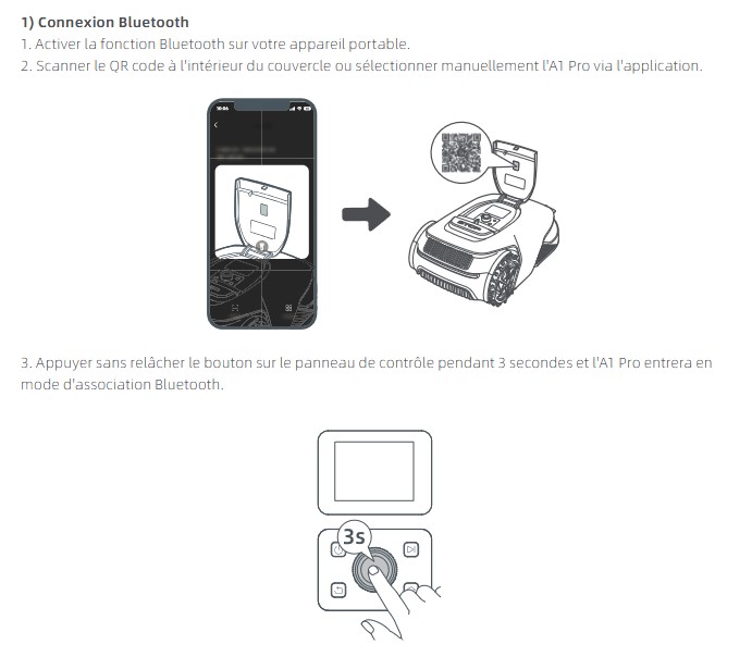

3) La connexion bluetooth doit être réalisée en premier lieu (sur vos captures cela semble être le cas, sait-on jamais), et lors de l'initilisation pour le pilotage vous devez être près du robot (a coté de lui pour être sur)

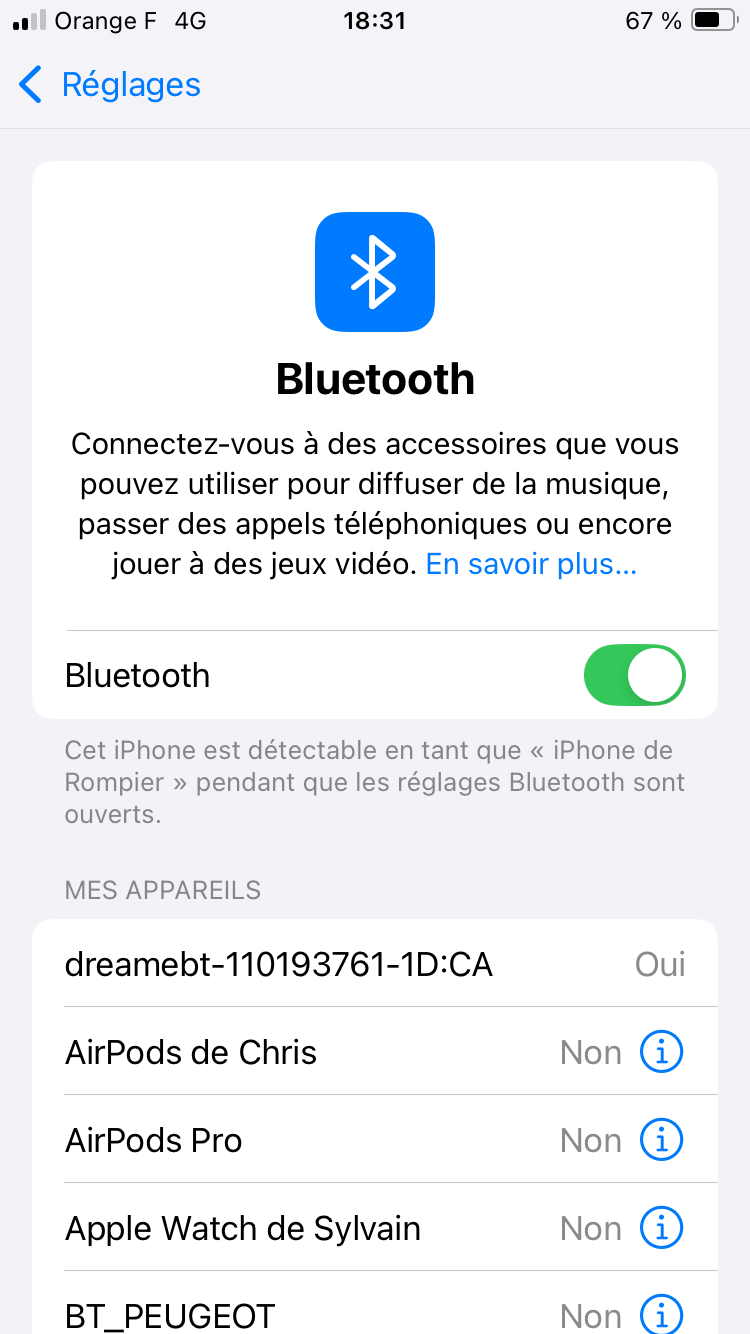

Bonjour, merci d’avoir pris le temps pour essayer de résoudre mon problème
Alors côté Bluetooth, pas de soucis, il est bien activé et il reconnaît bien le robot
Ensuite côté wi-fi, j’obtiens bien les deux barres requises comme énoncé
J’ai bien vidé le cache
Désinstallé, le robot, puis effectuer la config, Bluetooth et wi-fi, il s’est correctement connecté
Le problème est toujours d’actualité, lorsque je cherche à réaliser la cartographie de mon jardin, il m’indique toujours qu’elle est en chargement

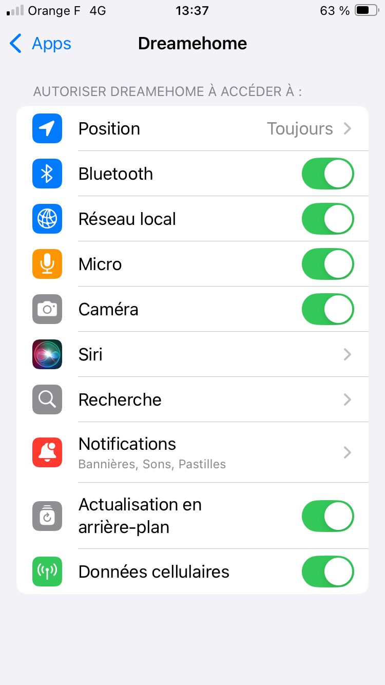

Vous pouvez confirmer que la localisation est bien autorisé pour l'application DreameHome (indispensable pour lancer la cartographie) ?

Merci pour votre réponse,
Voici pour la localisation
