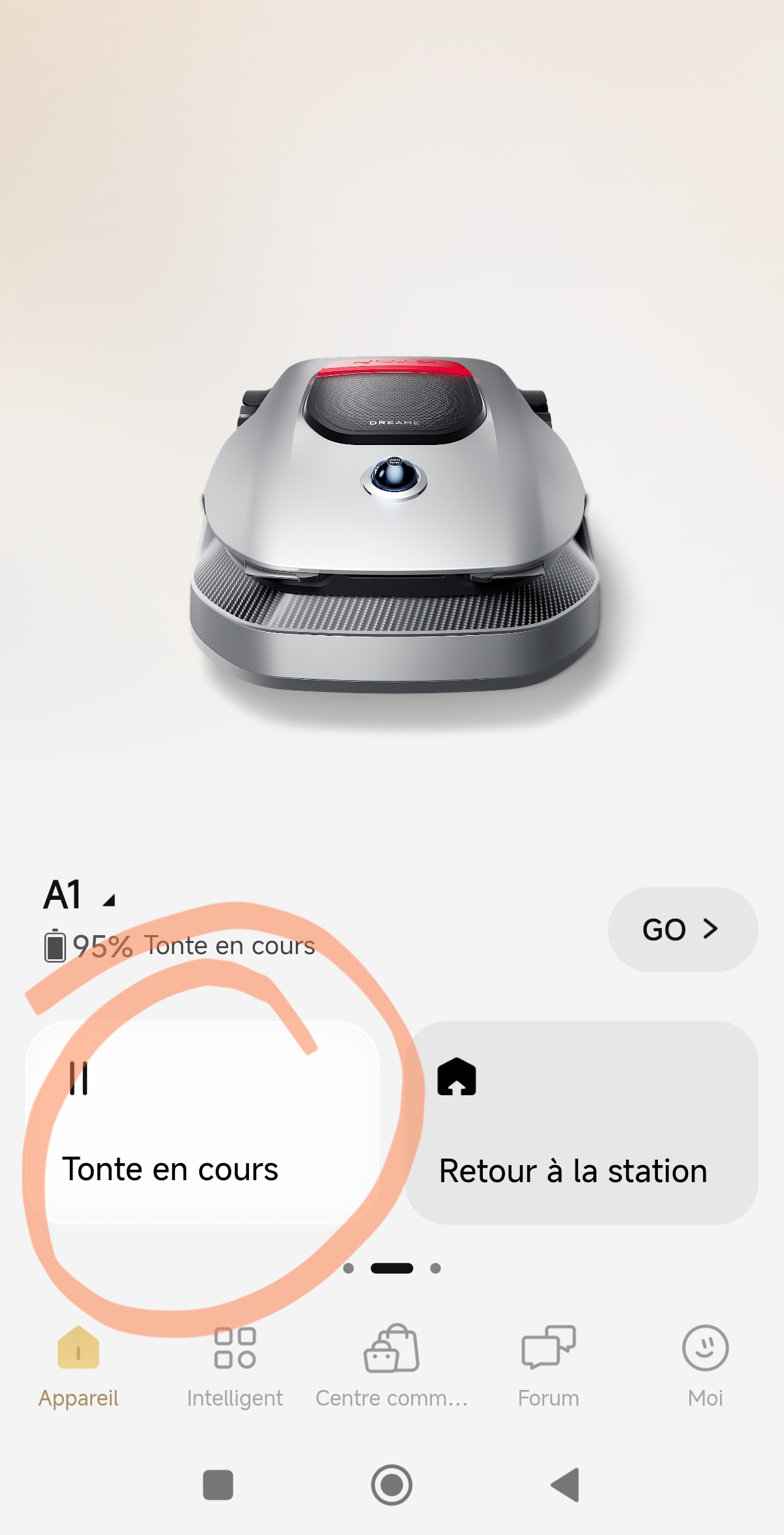

En attendant vous pouvez tricher en utilisant le bouton pour lancer la tonte (globale) depuis le panneau du choix du robot, et éventuellement le stopper puis faire comme vous en avez l'habitude (tonte par zone par exemple).
Le robot lancera la tonte et vous n'aurez pas l'erreur du capot, pour info cela fonctionne avec d'autres bugs (le robot apparaît déconnecté dans l'application, vous pouvez le débloquer en faisant ca)

Vous êtes bien passée par le panneau d'accueil qui permet de choisir le robot ?
Car dans ce panneau vous ne pouvez pas choisir de type de tonte (zone, tout, bords, etc).
Cette solution fonctionne chez plusieurs utilisateurs sur les réseaux sociaux et sur le miens lorsque j'ai eu le blocage.

J'ai bien essayé sans résultat la suggestion que vous m'aviez transmise : le robot veut son code PIN :D
Je peux tout tondre à partir de l'accueil ou, si j'opte pour une sélection (zone, bords...), il me faudra d'abord ouvrir le capot et saisir le code PIN, sinon le robot refuse de démarrer la tonte.
