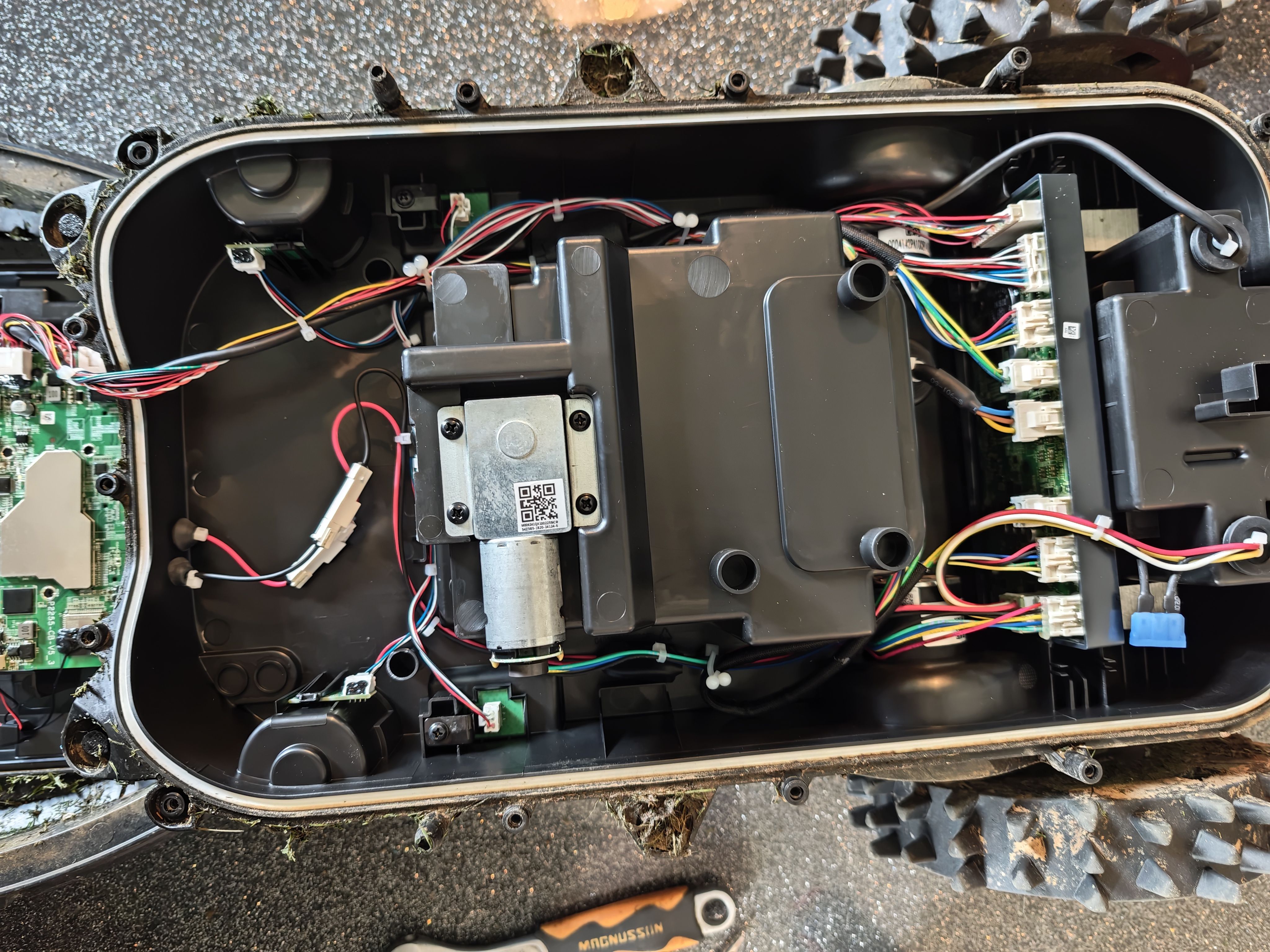

D'ici quelques heures vous devriez apercevoir sur le forum coté Dreame A1 un tuto pour démonter le robot et les zones ou sont stockées les saletés malgré des nettoyages réguliers.
Pour les roues avant je ne suis pas encore parvenu à les démonter proprement et des erreurs de robot levé peuvent subvenir en cas de blocage de celles-ci (le robot sera contraint et peut se lever, j'ai le cas en ce moment).
Vous constaterez sur la photo qu'il n'y a pas de mécanisme de maintien pour les roues avant, il faudrait théoriquement pincer et extraire les roues mais je n'y suis pas encore parvenu (un seule main de disponible temporairement suite à un accident :roll: )

Bon du coup le retour était programmé (pour ma part retour à Angers (FRANCE) donc ca c'est plutôt cool) mais il faut tout renvoyer, robot, base, chargeur donc j'ai eu vraiment la flemme pour si peu !
J'ai donc démonté et nettoyé la pièce en question :
Au passage ca n'as pas l'air d'être d'une grande solidité !
+ graissage = commande débloquée
J'attends de voir avec l'humidité qui arrive la semaine prochaine si ca tiens dans le temps
