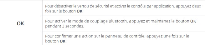

Jusque la vous utilisiez le Wifi pour voir le robot ?
Concernant le couplage en Bluetooth voici un extrait de la documentation pour tester si le robot apparait (appui pendant 3 secondes sur OK) :
Si le robot n'apparait toujours pas vous pouvez réinitialiser le robot en appuyant simultanément sur la touche tondre et OK pendant 3 secondes.
Puis procédez à l'installation comme la première fois.
