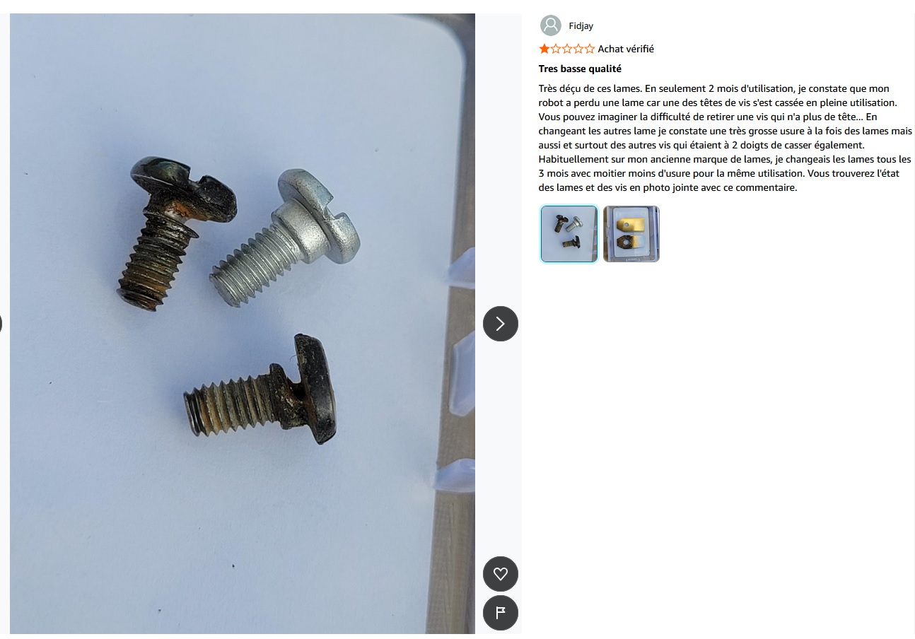

Koman46 a écrit : 11 juin 2025, 07:20 Bonjour,
Pour info, c'est la deuxième fois qu'une lame s'est détachée. Dorénavant je vais les monter avec une goutte de pâte frein filet qui n'existe pas sur les vis.
J'ai reçu des vis équipées d'office de frein filet épais bleu, un peu galère à serrer (sans se couper). Sur certains kits vendus sur Amazon notamment, ce seraient carrément les vis qui se couperaient !
