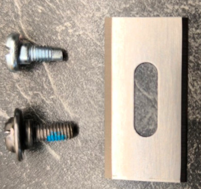

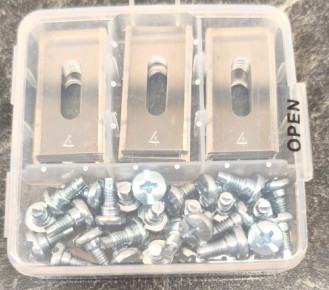

Bonjour à tous,
J'ai reçu le set de lames de rechanges avec vis provenant du site TEMU.
Les lames me paraissent de très bonnes qualité et ont les mêmes dimensions que celles d'origine.
Par contre, les vis ne sont pas compatibles.
Je vais donc réutiliser celles en ma possession.
Est-ce que vous auriez un lien permettant de commander les vis compatibles ?
Je reviendrai sur ce post lorsque j'aurai effectué les tests.
Bonne journée.
