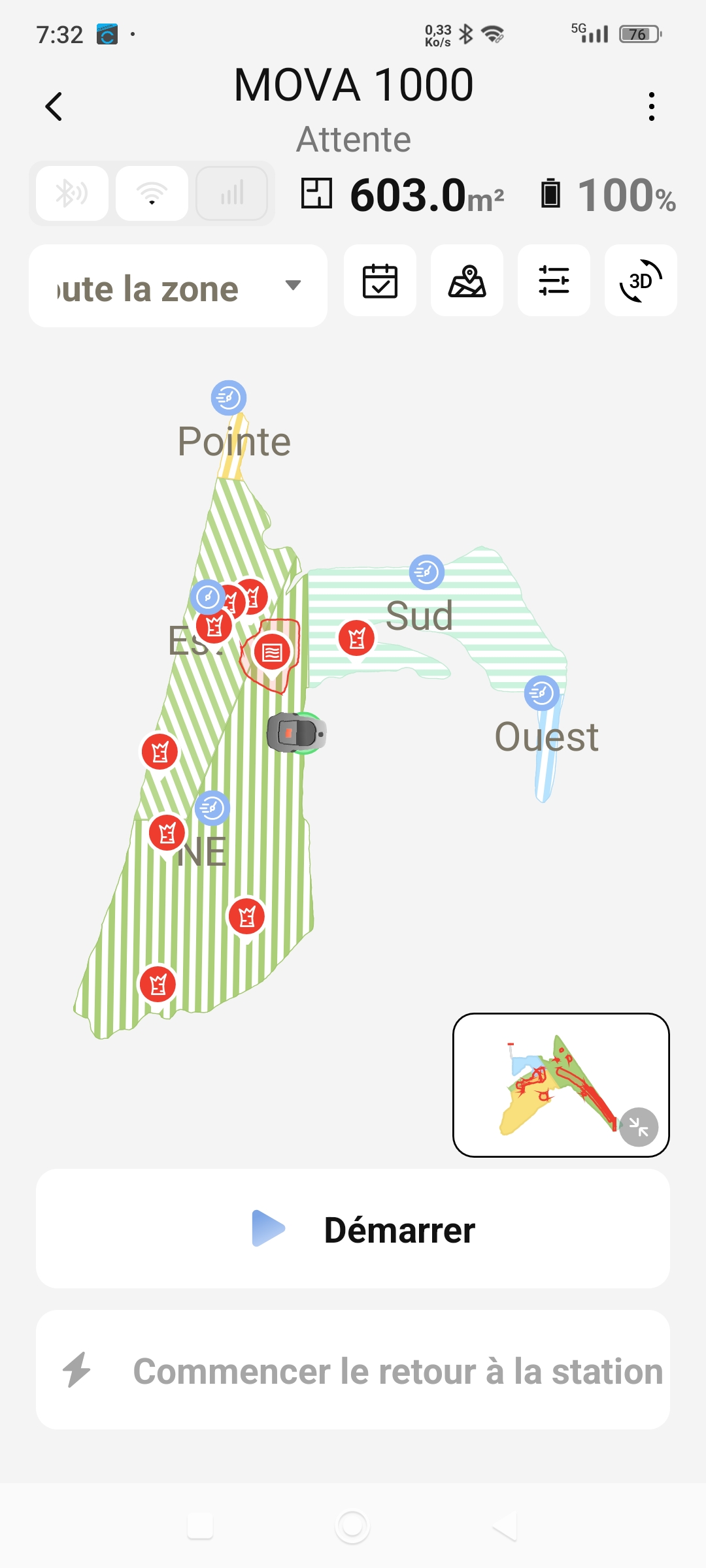

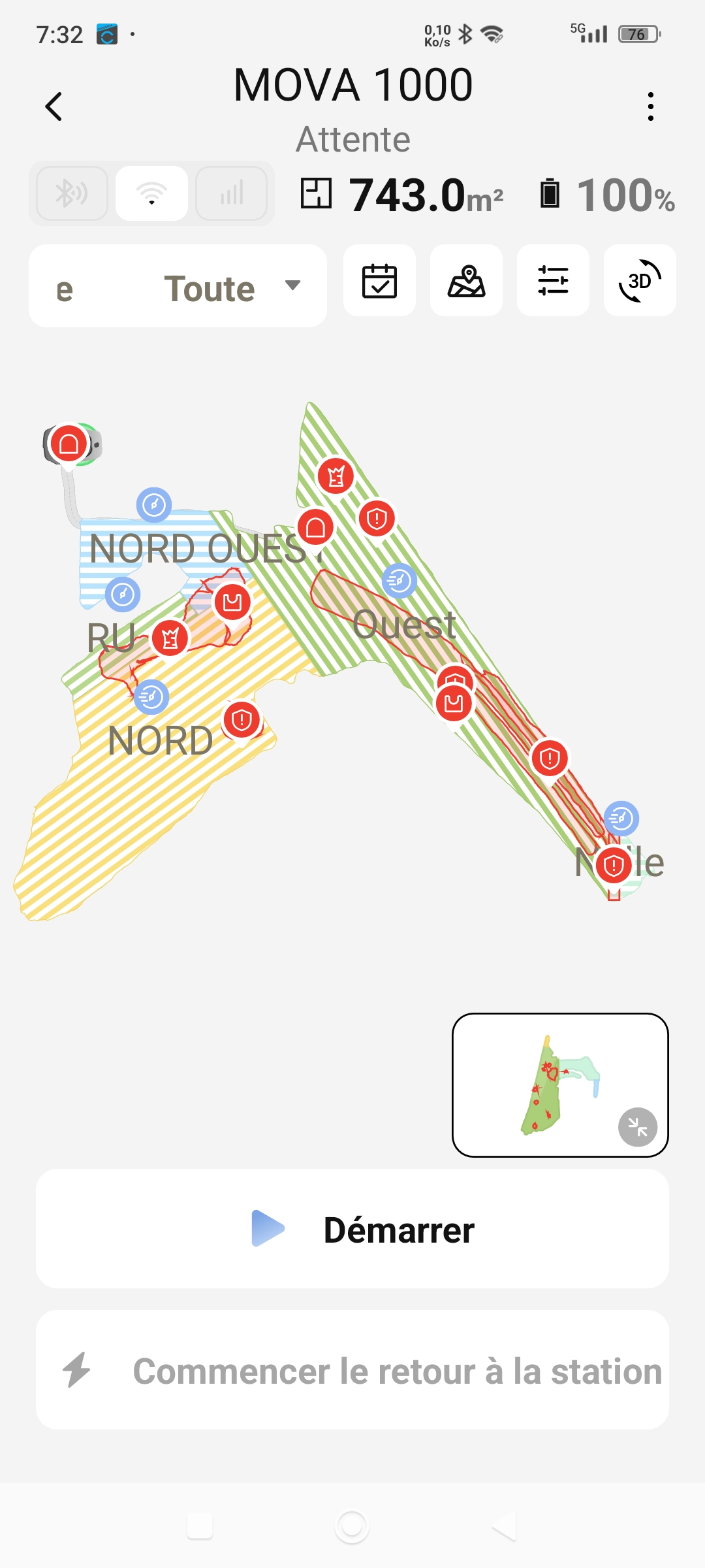

Alors que ma carte NORD fonctionnait sans problème le robot me dit ce matin que la station n'est pas connectée à la zone de travail. Pourtant le chemin était fonctionnel. Je l'ai supprimé et recréé. Mais le message persiste. La zone SUD quand à elle fonctionne correctement. Que faire?
Pièces jointes :
Pour info, ayant sauvegardé la carte je l'ai restaurée sans succès. Même échec en éteignant et redémarrant le robot.
Problème étrange !

J'ai contacté le SAV MOVA. Leur solution était de tout réinitialiser avec pour conséquence de devoir refaire les 2 cartes! J'ai supprimé la carte défaillante et recréé une partielle avec chemin d'accès. La station est de nouveau reconnue. C'est probablement un bug logiciel qui j'espère ne se reproduira pas.
