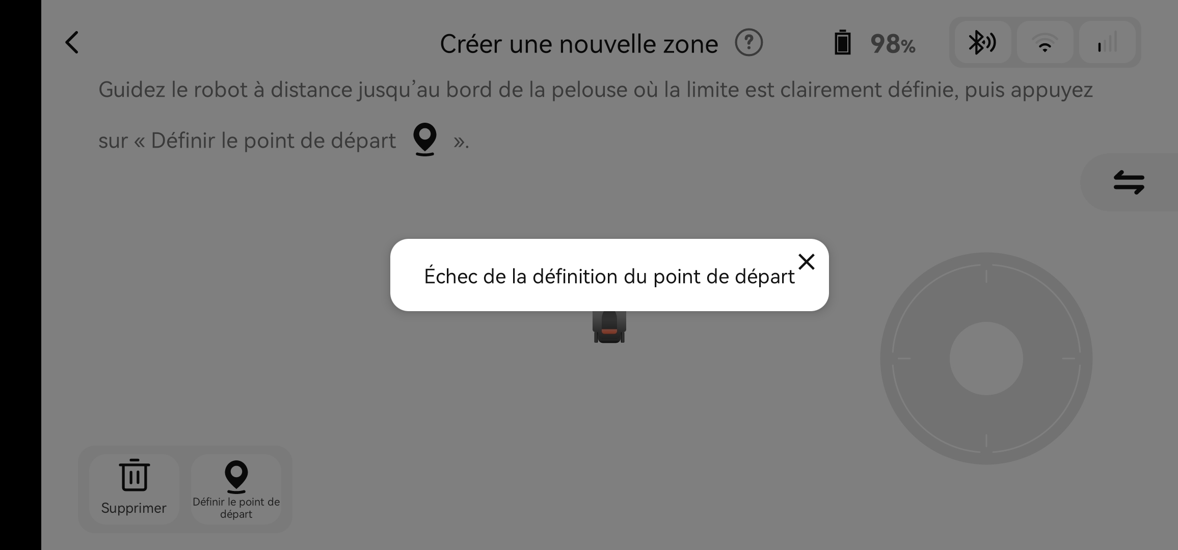

J'ai acheté mon A2 il y a quelques semaines, et j'ai pris un peu de temps avant de l'installer.
Aujourd'hui, je branche enfin mon robot après avoir bien préparé mon jardin.
Le paramétrage est fastidieux et je suis bloqué au niveau du mappage. A chaque fois que je veux définir un point de départ pour cartographie mon jardin, je me retrouve systématiquement avec le message : "échec de la définition du point de départ".
J'ai essayé plusieurs endroits (le long d'un mur, d'une haie, d'une bordure...). Rien n'y fait !
Sur le forum dreame, ils ne reprennent que la procédure sans comprendre que cela bloque au début du mappage (point 2 de la procédure).
Si vous avez une solution, je suis preneur !

La zone que vous essayez de creer est loin de la base ? (non visible sur votre capture d'écran)

Merci Nexus pour votre réponse.
Effectivement, la base n’apparaît pas sur cette capture d’écran. Je l’ai faite lors d’un des nombreux essais pour démarrer le mappage, loin de la base. J’ai aussi fait d’autres essais à proximité de la base.
Je vais donc essayer de faire une réinitialisation du robot. En ce qui concerne les mises à jour, je me souviens qu’il en a faite une lors de l’installation, donc ça doit être bon.
Je vais voir tout ça ce week-end et je vous tiens au courant !🤞🏼

Résultat des différents tests négatifs. Toujours pas de possibilité d’effectuer le mappage.
Je vais passer par la case SAV…
Merci pour les conseils.
