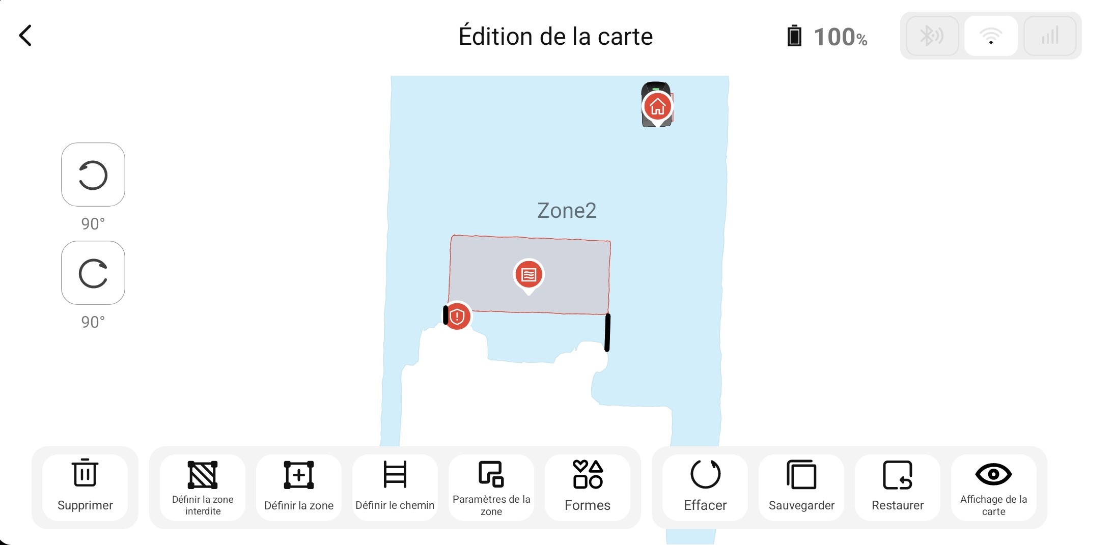

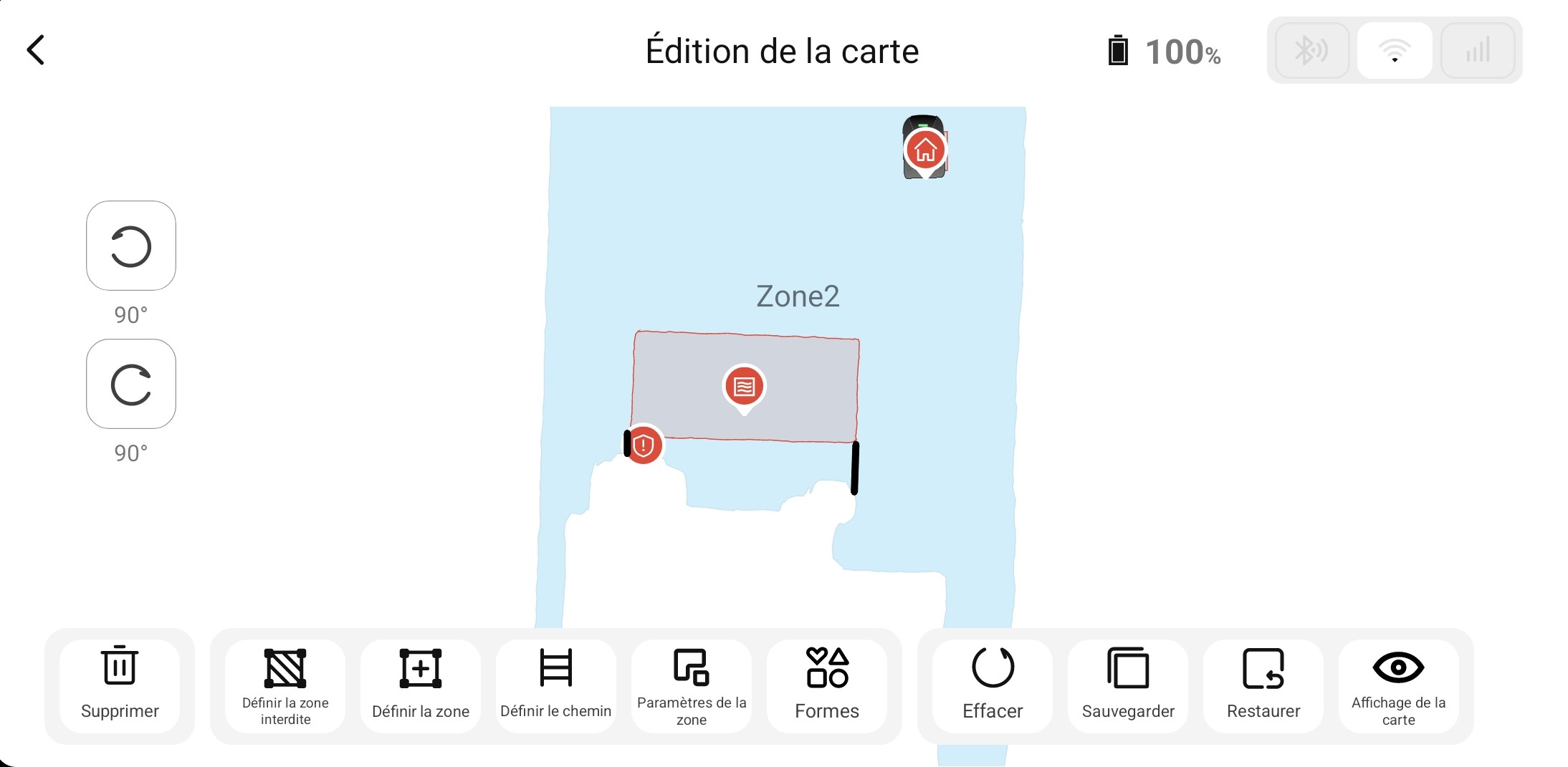

Je souhaiterai scinder une zone afin de changer le sens de tonte : les 2 traits noirs symbolise la nouvelle zone que j'aimerai créer.
Je ne souhaite pas le faire en guidant le robot.
Malgré le suivi des tutos, je n'arrive pas à le faire.
Pourriez-vous me conseiller, SVP ?

Pour agrandir / créer une zone vous devez piloter le robot pour définir le tour de la nouvelle zone, celle-ci sera automatiquement fusionnée avec la ou les zones accolées, il faudra donc ensuite "diviser" virtuellement la grande zone nouvellement créée pour obtenir deux zones distinctes (tracer un trait).
Le système de cartographie est chose complexe, il n'est pas encore possible d'ajouter une zone automatiquement, le robot a besoin de créer des points précis pour sa navigation.

Merci beaucoup pour votre retour et navrée pour ma réponse tardive.
Il me semblait avoir plus simplement diviser le jardin en 2 zones en traçant un trait sur la carte, au tout début.
Je pensais faire de même avec la zone devant la piscine, sans devoir guider le robot manuellement et approximativement.
Cela restera ainsi, tant pis.

Autant pour moi, j'ai lu de travers et j'avais cru voir sur la carte qu'il s'agissait d'une zone non créée :?

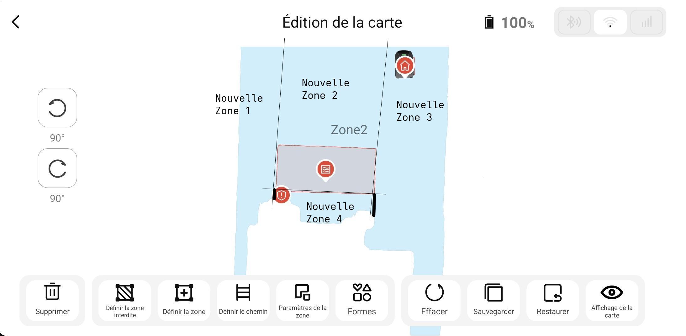

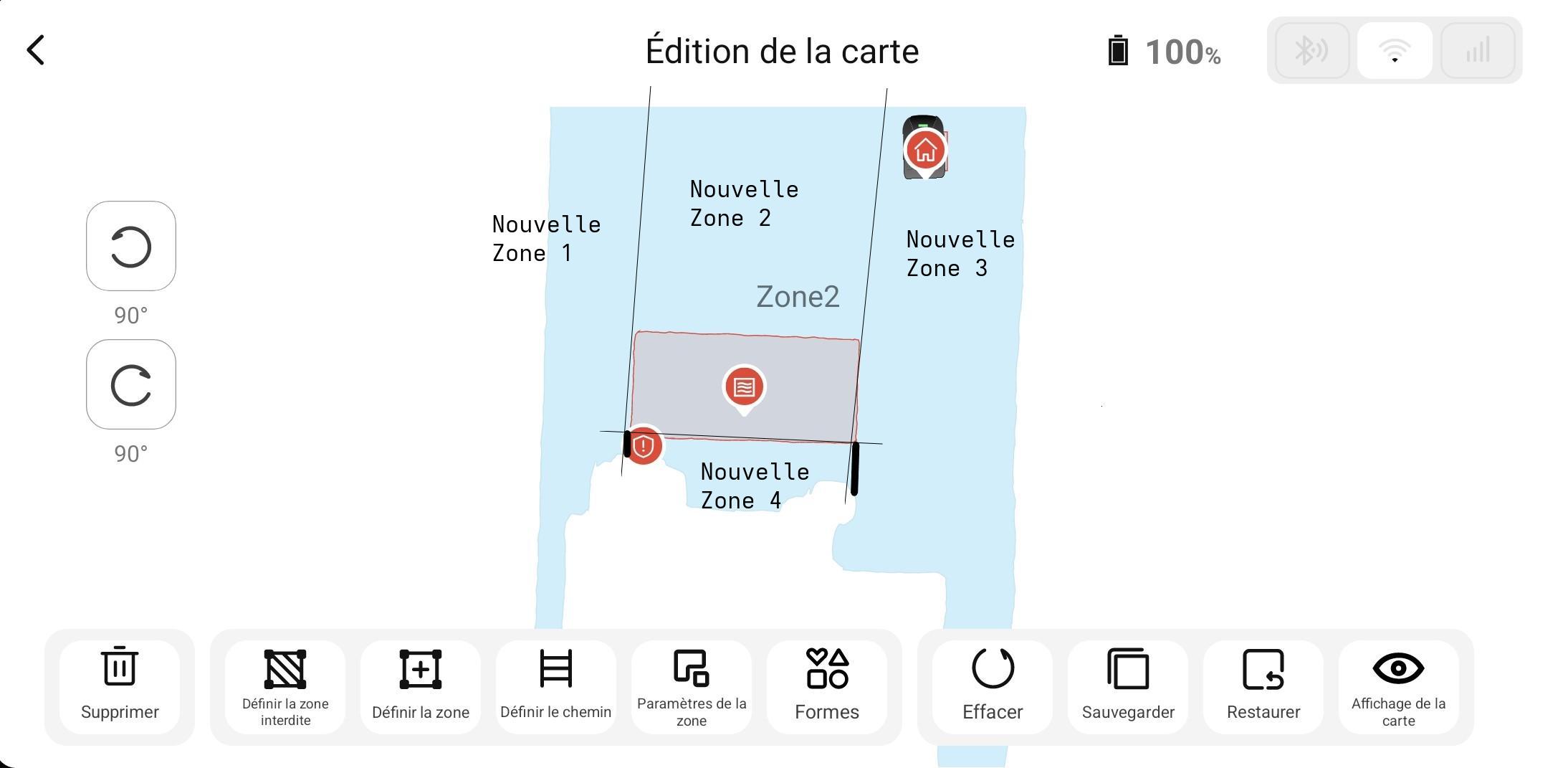

Si il s'agit simplement de diviser les zones alors oui depuis l'éditeur de carte ("Paramètre de la zone" => "Zone séparée") vous pouvez utiliser "Ligne droite" et la positionner à l'endroit voulu, une première fois puis une seconde fois pour fermer la nouvelle zone.
Dans votre cas il faudra en plus des 2 traits ajouter celui horizontal, de ce fait vous obtiendrez plus de zone que nécessaire, mais vous pourrez essayer de les fusionner ensuite pour qu'elles ne fassent plus qu'une (fusionner les nouvelles zone 1, 2 et 3).

Important, lorsque vous allez positionner le trait, il faut veiller à ce qu'il dépasse visuellement de la zone a diviser sinon il ne voudra pas vous créer la ligne (votre ligne doit commencer et finir hors de la zone a diviser).

Merci pour vos conseils, je vais tenter de les suivre une fois la tonte finie si toutefois la mise à jour me le permet (je suis arrivée à lancer la tonte je ne sais comment avant la mise à jour qui apparaît constamment à l'écran).
