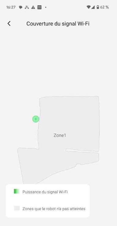

Comme je ne pouvais pas avoir accès à mon robot à distance via l'application dès que le Bluetooth était hors de portée et qu'il ne pouvait pas faire les mises à jour, j'ai acheté le "module de liaison". Pas mieux alors qu'il est noté "actif" dans les paramètres de l'appli : voir photo.
Il fallait faire une mise à jour la semaine dernière, vu le problème avec le module de liaison, j'ai essayé de la faire grâce à la clé 4G. Nouvel échec. J'ai l'impression que j'ai des informations contradictoires : la flèche navigue dans le vert foncé "signal fort" mais la carte semble indiquer qu'il n'y a pas de couverture réseau et il me demande de vérifier la force du signal (voir photos).

Pour information, la première capture que vous avez ajouté correspond bien à la puissance du signal reçu par le module 4G du Dreame A1 Pro (si il s'agit d'un module de marque ALCATEL modèle MW45V => a vérifier si il ne s'agit pas de VOTRE clé 4G), la seconde capture correspond a la liste des connexions actives sur le robot (Bluetooth et 4G OK), la dernière par contre correspond à la couverture Wifi qui est nulle puisque vous n'êtes connectée à aucun réseau Wifi (donc tout va bien de ce coté).
Je suis désolé de ne pas avoir de solution magique mais je pense qu'il est préférable d'êffectuer un paramètre avec la bonne connexion d'office plutôt que tenter de "switcher" en cours de route.
En tout cas, au vu des captures, le robot et le module vont très bien.
