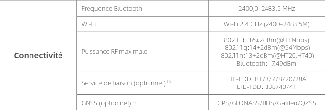

Attention, le 5Ghz du réseau mobile n'est pas le même que le réseau Wifi 5ghz.
La plupart des équipements connectés (aspirateur robot, robot tondeuse, caméra sécurité basse définition, interphone, baby-phone, etc) fonctionnent sur la fréquence Wifi 2.4Ghz pour assurer une meilleure portée (meilleure pénétration dans les murs par exemple).
L'intérêt du Wifi 5Ghz résulte dans un débit plus important mais sur une portée moindre, c'est pour cela que la plupart de ces équipements non gourmands sont en 2.4Ghz.
Du coté des FAI (fournisseur d'accès internet) tel que Orange, Free, Bouygues, etc, les BOX proposent les 2 signaux et souvent sur un seul et même SSID (identifiant Wifi) ce qui donne l'illusion que les équipements se connectent tous en 5Ghz mais c'est faux.
Les équipements suffisamment modernes peuvent se connecter sur le 2.4Ghz même si il n'y a qu'un seul SSID 2.4/5Ghz mais ce n'est généralement pas le cas, c'est pour cela qu'il est nettement recommandé de séparer les réseaux 2.4Ghz et 5Ghz.
Un extrait du manuel des Dreame Ax confirmant l'utilisation exclusive du 2.4Ghz:
Copie d'écran_20250613_210207.png (30.49 Kio) Consulté 113600 fois

Il est effectivement aussi précisé sur le manuel du Mova 1000 de configurer le wifi en 2,4 GHz ou double bande 2,4/5Ghz. Cependant, n'ayant comme accès internet que le hotspot de mon portable, je l'ai configuré en 5Ghz pour privilégier le débit pour le streaming sur ma smart tv. Mon wifi est donc en 5Ghz et non en double bande. Mon propos était de signaler que le robot accepte pourtant la 5Ghz avec effectivement une portée légèrement moindre.
