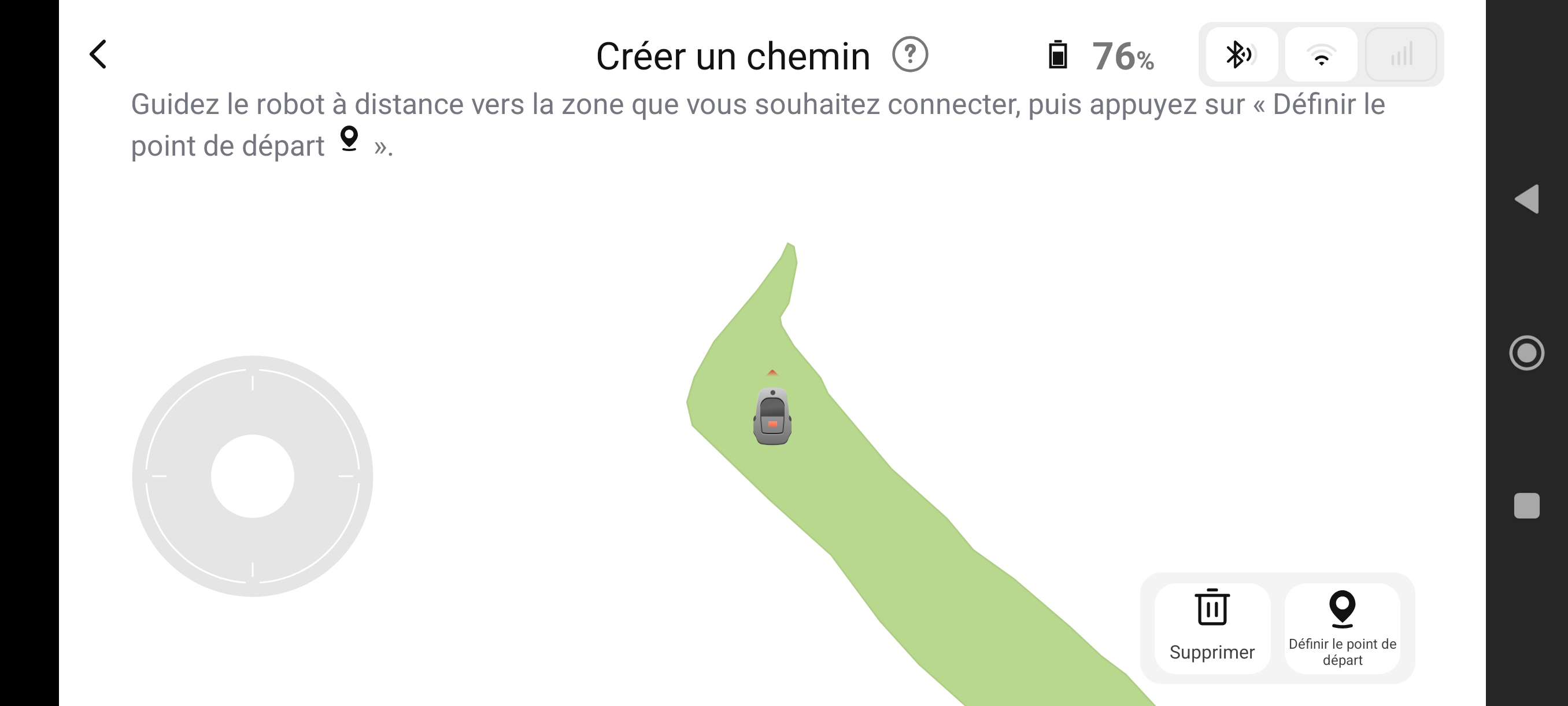

J'ai une bande étroite à tondre et comme il semble falloir se mettre à au moins 1m d'une bordure pour commencer ou terminer le chemin, je ne peux pas le créer.
C'est un peu idiot cette règle des 1m.
Auriez-vous une idée de contournement ?

J'ai peut-être une idée de contournement mais pas sur du résultat, si vous éditez la carte en agrandissant la zone a tondre (pilotage manuel toujours) et qu'ensuite vous divisez la carte en 2 zones pour que la deuxième zone contienne cette bande a tondre ?
Si vous voulez essayer, voici les étapes :
- Edition de la carte => Modifier une zone
- Zone de travail => Piloter le robot jusqu'a l'entrée de la partie a tondre et démarrer le scan
- Une fois le tour de la zone a agrandir terminé, fermer le scan
- Ensuite pour diviser => Paramètres de la zone => Zone séparée
- Tracer un trait en dehors des zones de tonte pour diviser et obtenir 2 zones distinctes
- Lancer la tonte sur la zone nouvellement créee
Cela fonctionne t'il dans votre cas ?

Oui cela pourrait marcher, je vais tenter.
Mais cela veut dire que les lames vont continuer de tourner sur le chemin en béton, pas trop grave a priori.
Ou bien je le mets en zone interdite mais le robot risque de ne pas pouvoir passer d'une zone à l'autre dans ce cas car le passage est très étroit, il ne pourra pas contourner.
Merci en tout cas, je te tiens au courant du résultat.
Re: Création d'un chemin impossible
Publié : 31 mai 2025, 16:42
Oui, le plateau de coupe va continuer à tourner en changeant de zone, ça ne posera pas de problème si les arrêtes de dalle ne sortent pas trop de l'herbe. (le plateau coupe à 2cm du sol en théorie).
En zone interdite, ça va l'empecher de traverser effectivement.
