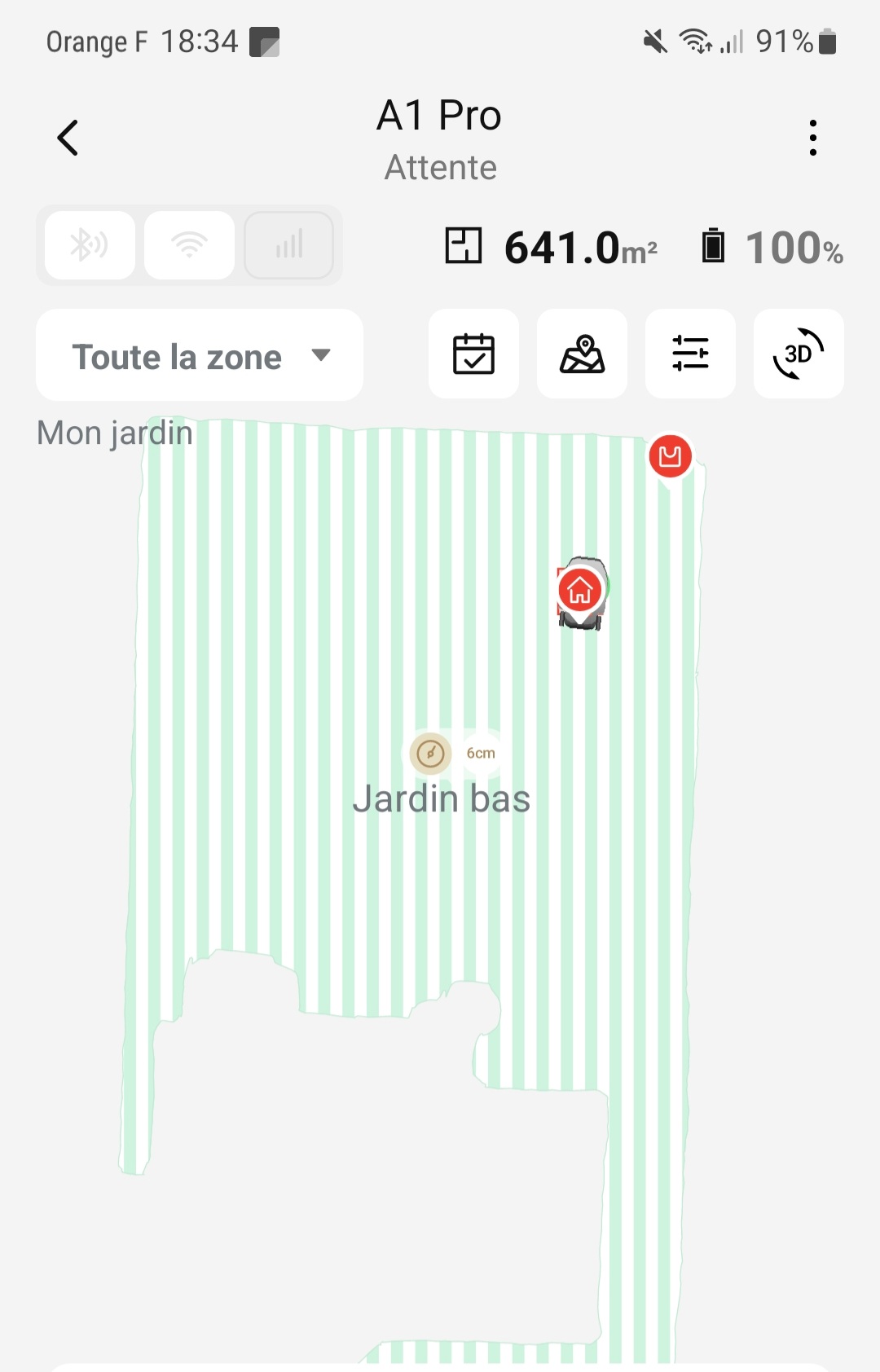

J'ai cartographié laborieusement le jardin.
La partie blanche sur la carte correspond à la maison.
Le robot est stationné à l'entrée d'un cabanon.
J'ai plusieurs soucis et interrogations :
- lorsque je lance la tonte, un message apparaît me demandant de créer un chemin.
Je ne comprends pas la nécessité car je n'ai pas d'allée ou chemin menant au cabanon, planté dans le jardin.
- j'avais divisé la zone en 2 : même message me demandant de créer un chemin entre les 2 zones.
J'avoue que je "galère" et quelques conseils seraient les bienvenus.
Merci beaucoup !

La base du robot est "dans" le cabanon ? Il peut y avoir un soucis avec le positionnement via le Lidar.
Lorsque vous le positionnez manuellement sur le terrain et que vous lancez la tonte, vous affiche t'il encore le message ?
Sur la capture que vous avez envoyé on ne distingue pas le bas de la carte, il n'y a pas de zone de tonte indépendante ?
Ce message indique généralement que la carte contient une zone inaccessible, d'ou sa demande de definir un chemin.
Si le problème vient du fait que la base est dans le cabanon (donc impossible de se géolocaliser sur la carte), il faudra prévoir de créer un chemin virtuel pour en sortir ou de sortir la base.

La base du robot est situé dans le cabanon, à l'entrée de celui-ci.
Je ne sais pas le positionner pour que le robot tonde, je n'ai pas essayé de le faire ne sachant pas que c'était possible.
Pas de zone de tonte independante, le robot peut se rendre devant la maison (bas de la carte) sans avoir besoin de traverser un chemin/une allée. Tout est lié.
Le robot se situe comme sur la carte : c'est l'emplacement de la base.
Pourtant, à la 1ere carte faite par mon mari, le robot était stationné au même endroit et tout fonctionnait très bien.

Je me permets de vous expliquer pourquoi cela ne fonctionne pas (selon moi):
- Lors du scan pour créér la carte le robot ne connait pas son environnement (le terrain) ni sa position par rapport a celui-ci, alors il laisse l'utilisateur faire le tracé, c'est pour cela qu'il a réussi a faire la carte je pense.
- Lors d'un lancement de tonte, il sort de sa base d'un mètre et tente de se géolocaliser en faisant un tour sur lui même, si il est dans un environnement fermé il y a fort a parier qu'il ne "voit" rien et ne peut pas se trouver sur la carte puisque ce qu'il voit ne correspond pas a ce qu'il a scanné.
Il faudrait si vous voulez bien tester de déplacer le robot a un endroit sur la carte (en plein milieu de l'herbe), l'alarme du robot risque de se déclencher si elle a été configurée il suffira de rentrer le code pin configuré, et lancer la tonte.
Si il tond normalement sans message d'erreur c'est bon signe, cela indiquerait qu'il a su se positionner.
Il faudra je pense déplacer la base du robot en zone ouverte, a côté du cabanon pour qu'il arrive a se "voir" sur la carte, et aussi en zone de captation de wifi.
N'hésitez pas a nous solliciter, nous vous aiderons au mieux.
Re: Débutante A1 pro : amélioration de la carte
Éventuellement il faudra essayer de creer le chemin virtuel en sortie de cabanon si ça peut vous éviter le déplacement de la base mais je ne peux garantir le résultat.

J'ai rapproché la base de l'entrée du cabanon (cabanon équipé d'une porte de garage).
Le robot se positionner en tournant sur lui-même et part tondre, comme vous me l'aviez décrit.
Va me falloir tondre avec la tondeuse car les mauvaises herbes hautes sont considérées comme des obstacles.
Cela semble donc être résolu sur ce point.
Merci beaucoup d'avoir pris le temps de m'expliquer.
