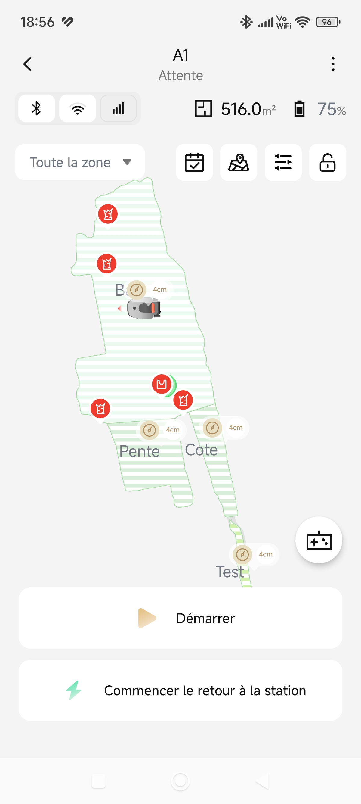

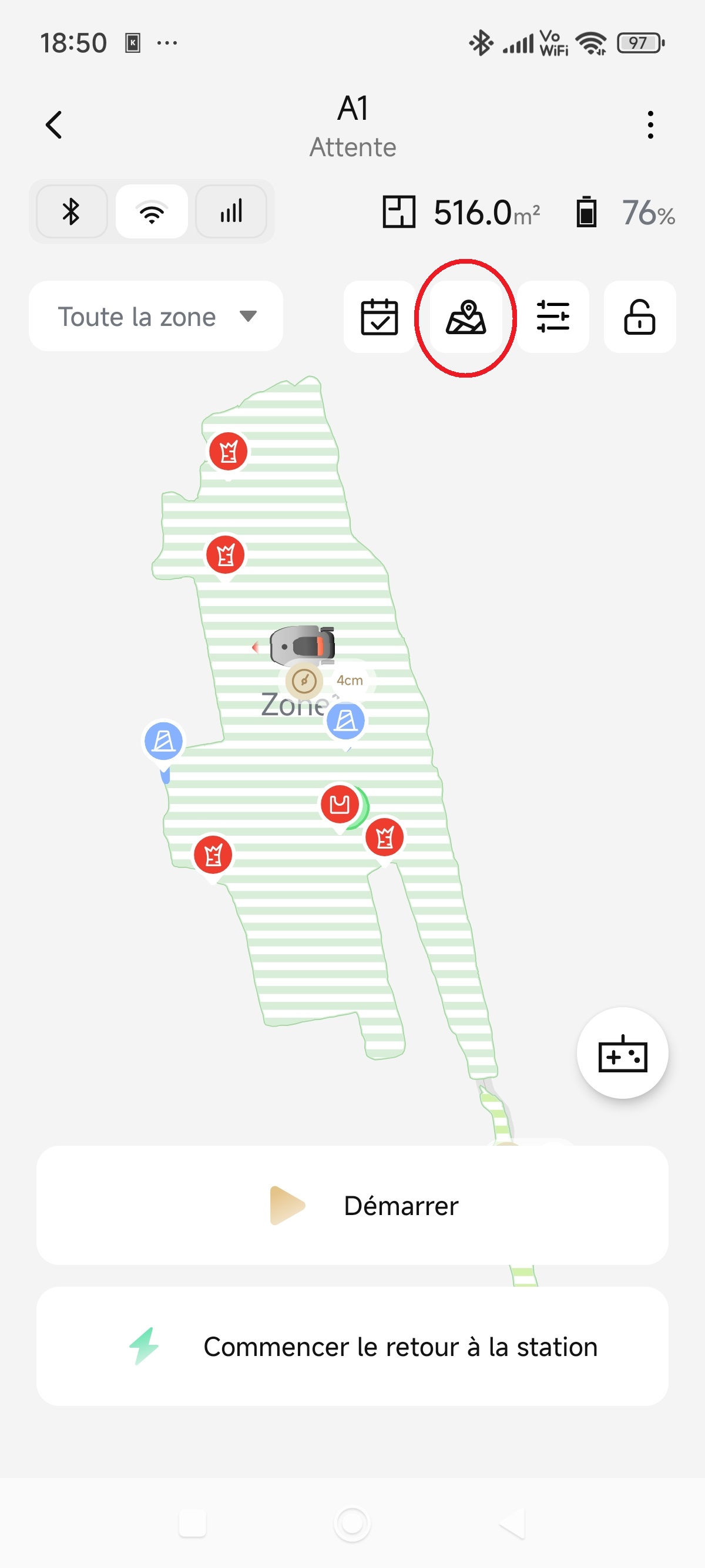

1 ) Créez une grande zone principale (tout votre terrain dans l'idéal)
grande zone
grande zone

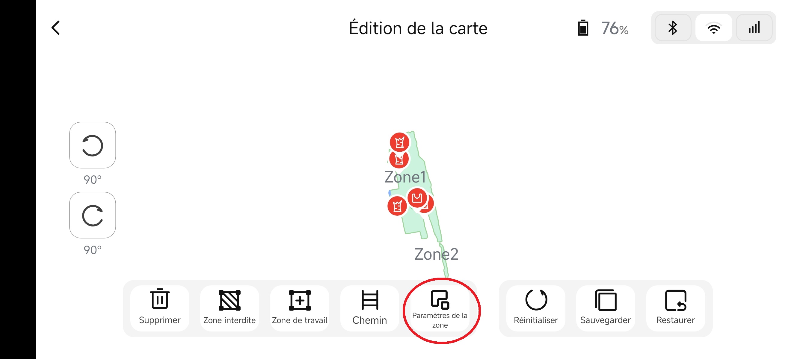

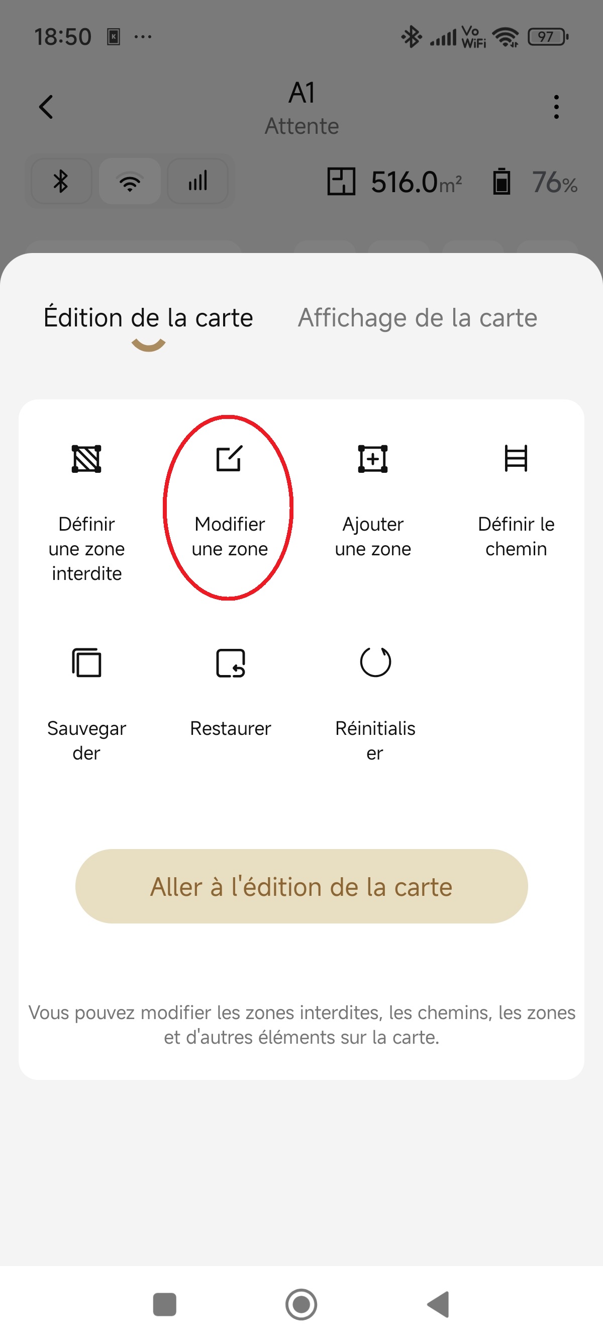

2 ) Appuyer sur le bouton Edition de la carte/b]
edition de la carte
edition de la carte
3 ) Appuyer sur Paramètres de la zone
edition de la zone
edition de la zone

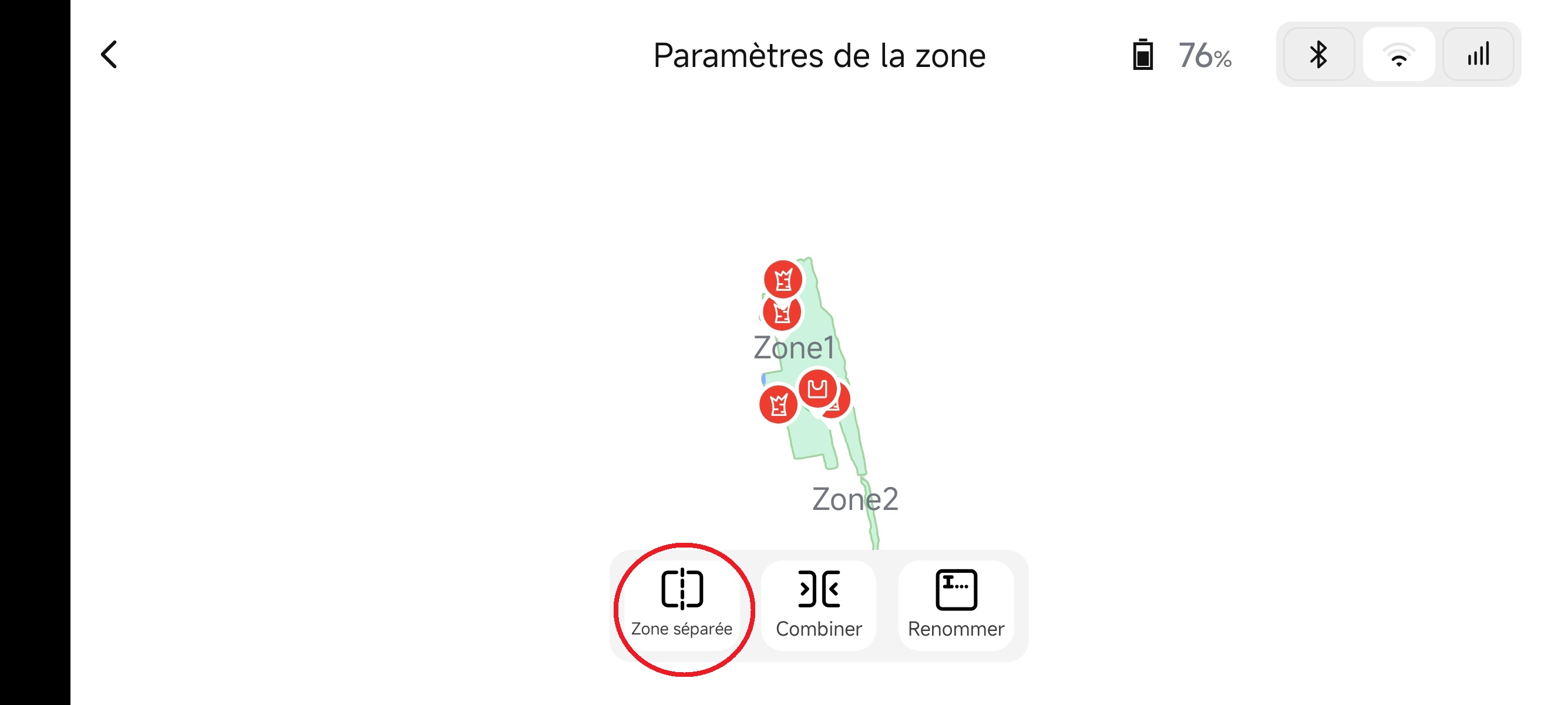

4 ) Et sur Zone séparée
zone separee

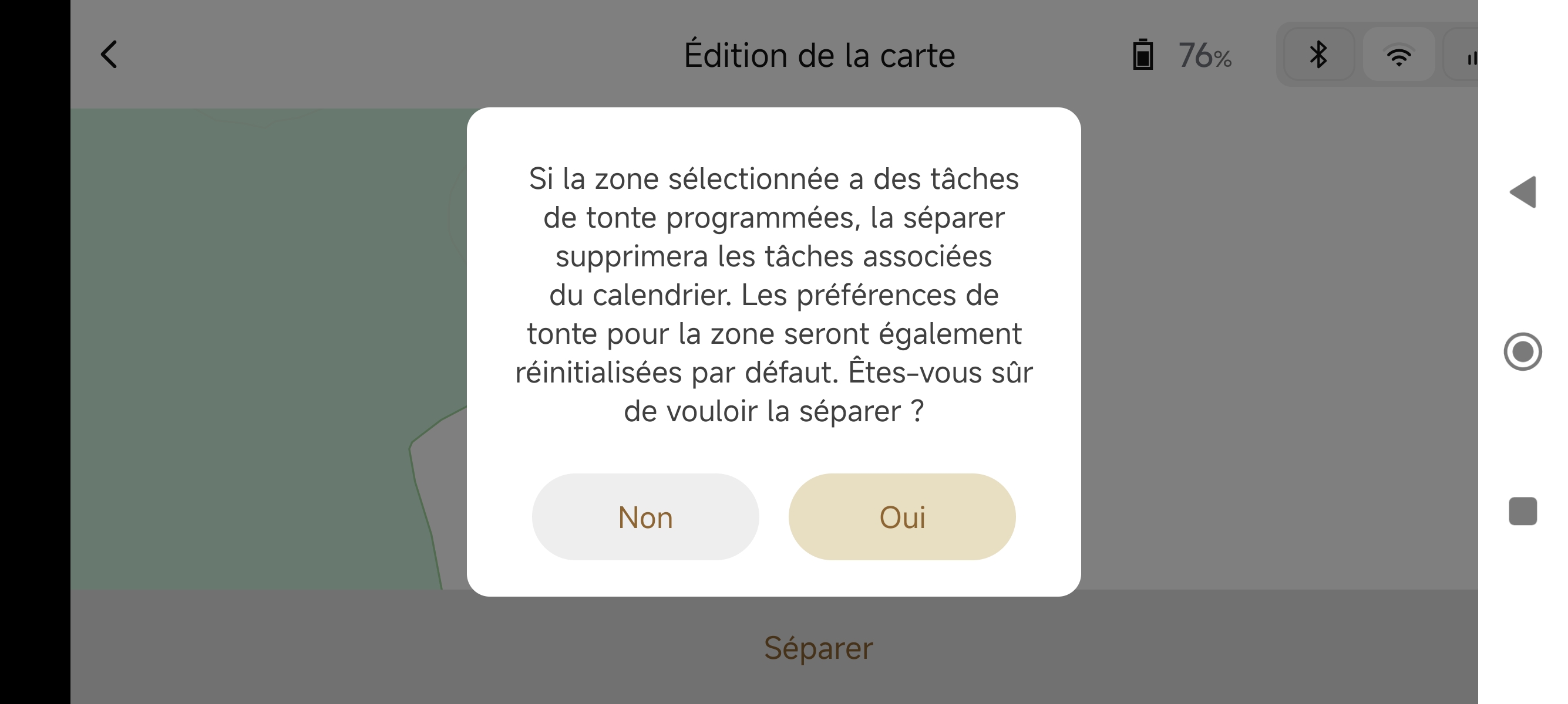

5 ) Confirmer le message
message tonte programmee

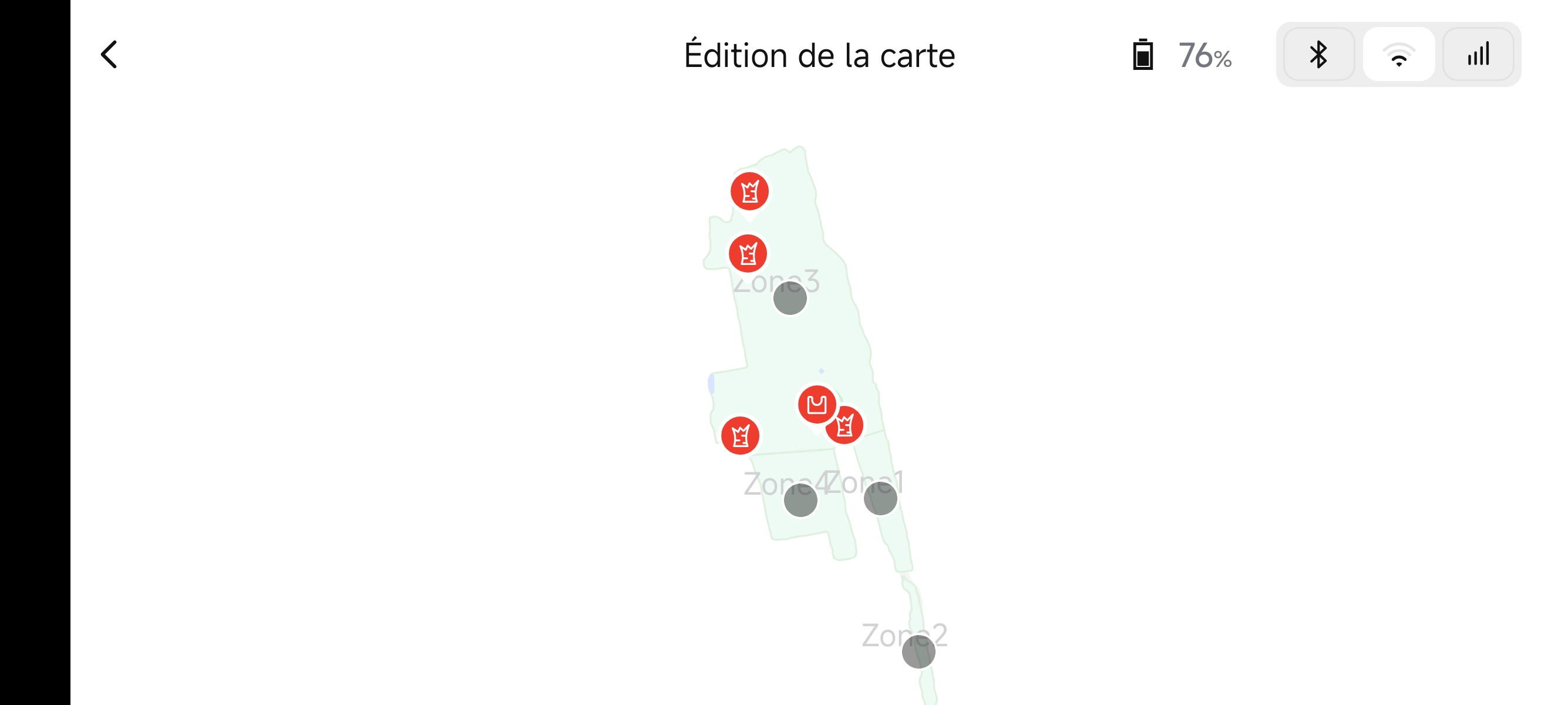

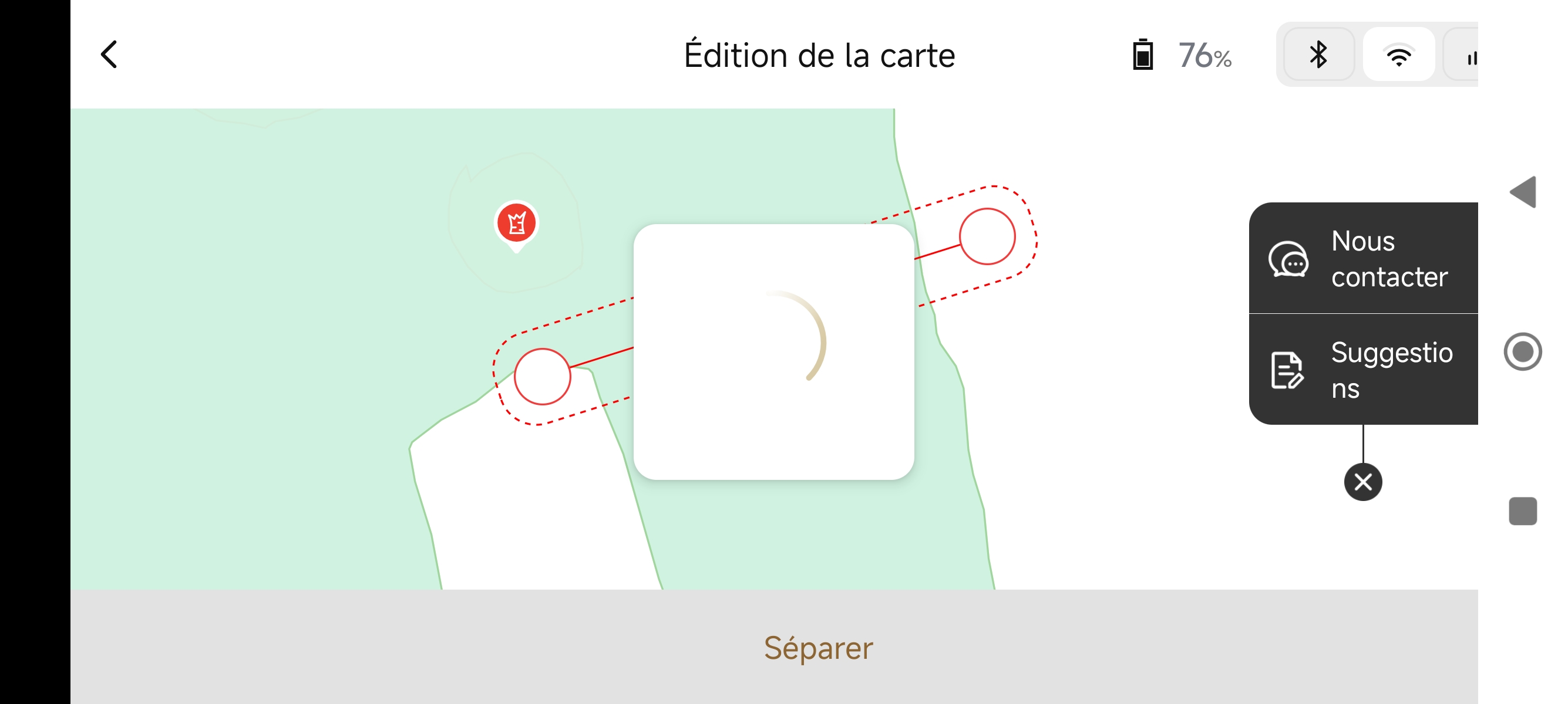

6 ) Positionnez le trait de division de zone à l'endroit souhaité
premiere separation zone
resultat premiere separation zone

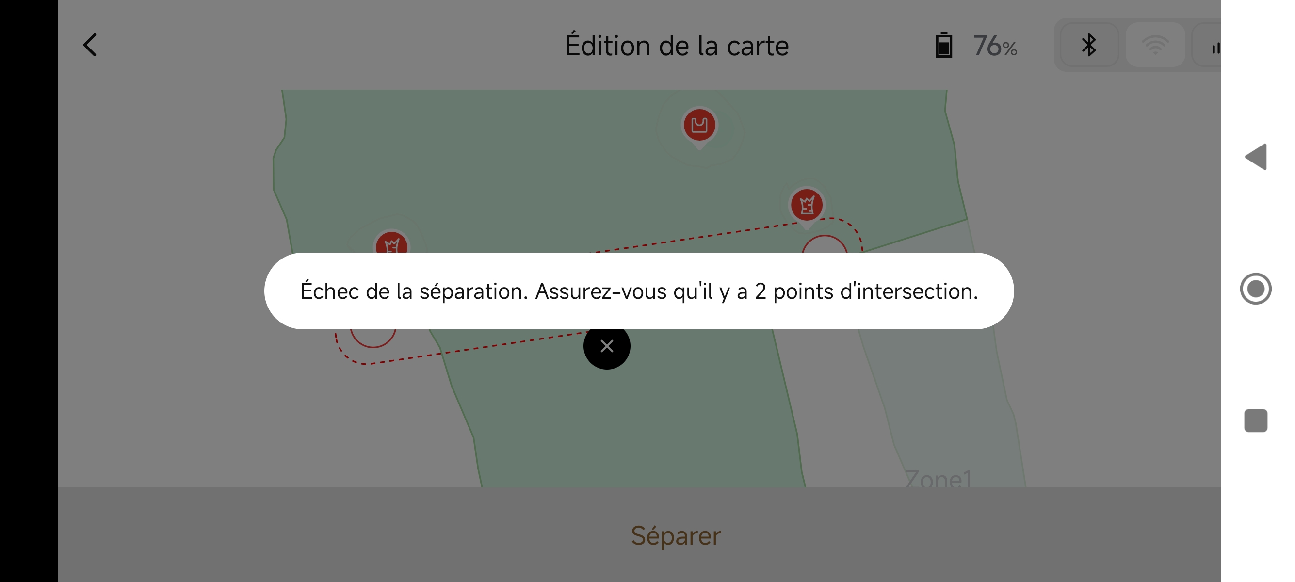

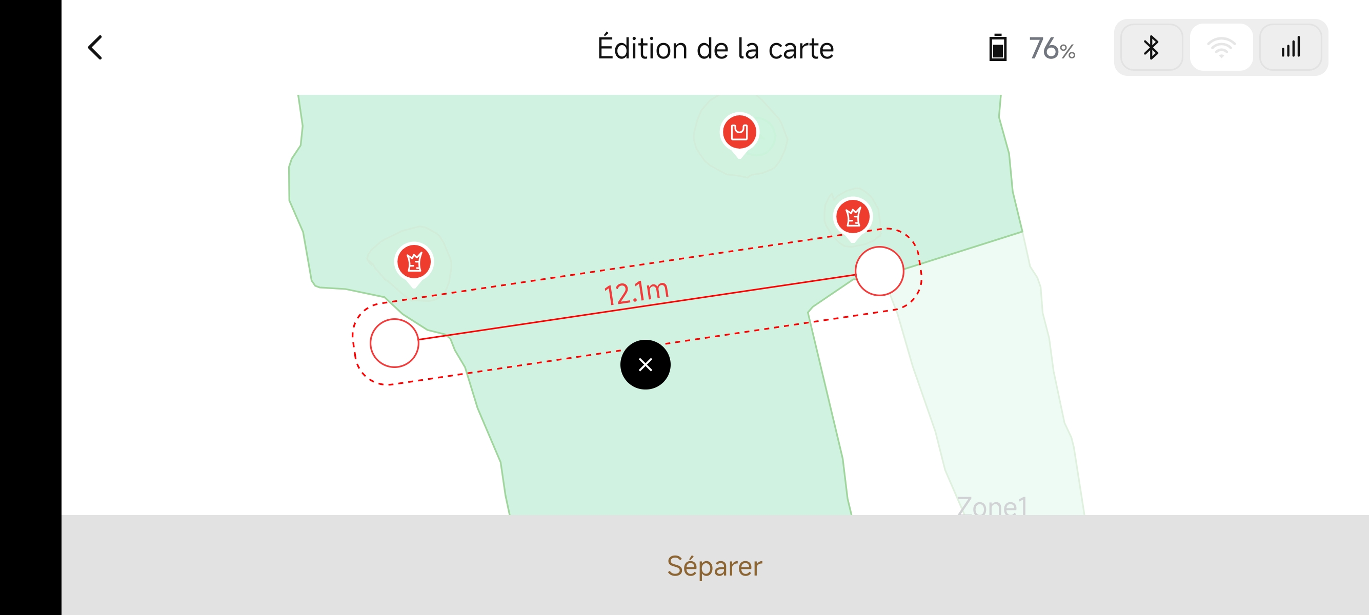

Attention, si le trait n'est pas positionné correctement, vous aurez une erreur
mauvais positionnement trait
erreur mauvais positionnement

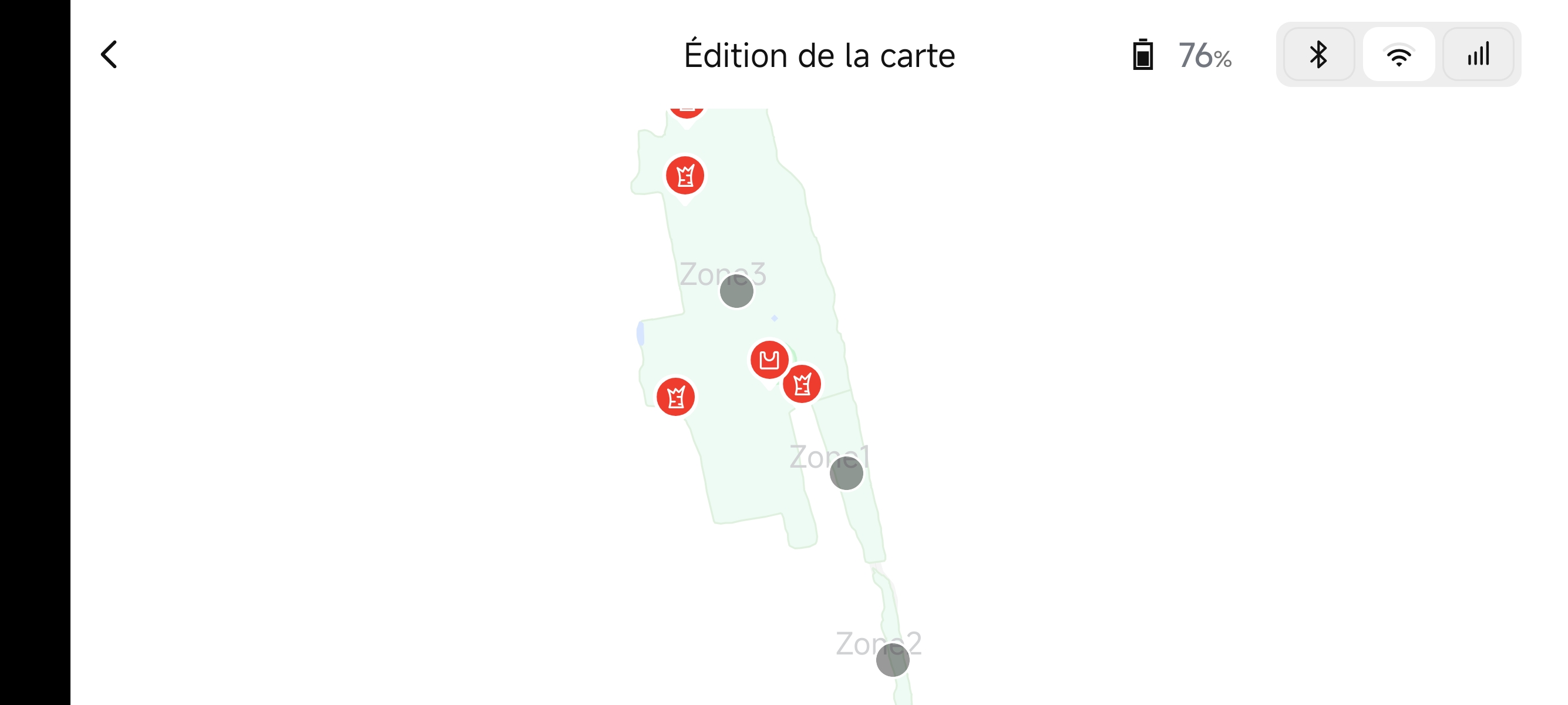

7 ) Resultat après division de la zone principale en zones individuelles
resultat zones individuelles

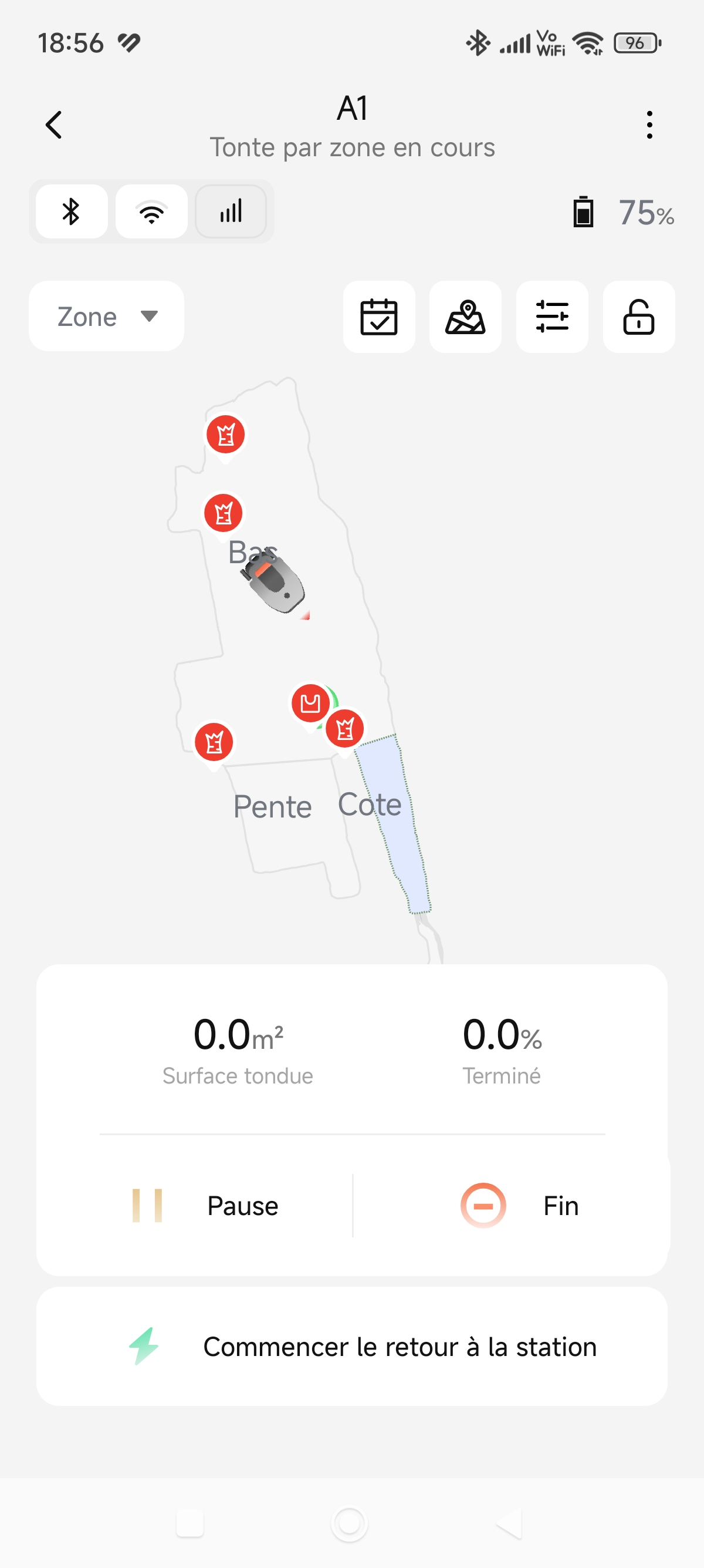

9 ) Tonte des zones !
tonte des zones
tonte des zones
Il est possible d'attribuer des paramètres de tonte (sens, hauteur de coupe, etc) pour chaque zone et aussi une planification des tontes ;)
