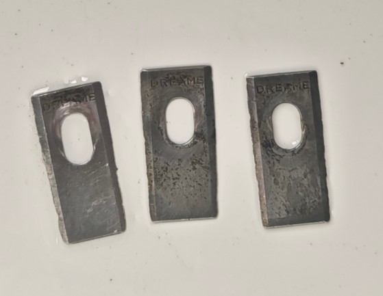

Les lames Dreame sont données pour 86.9 heures de tonte dans l'application, tout dépend du terrain à tondre.
Sur une pelouse parfaite, sans branches ni cailloux, je pense que les chiffres données par Dreame sont jouables, sur mon terrain ou se retrouve tous les défauts possibles, généralement les lames sont bien usées au bout de 3 tontes.
Comment connaitre une lame usée ?
- Les bords sont "croqués" (notamment lorsqu'elle a rencontré des objets bien durs)
- Les bords sont amincis (au lieu d'être parfaitement rectangulaire, c'est plutôt un trapèze)
- L'état de la pelouse en général (herbe mal coupée ou touffes restantes sont symptomatiques de lames en mauvais état ou bloquées dans le plateau de coupe)
Un exemple de lames qui n'ont pas 1 mois :
lames usees
lames usees
Avec une boite de 12 lames Dreame (4 x 3) nous sommes censés tenir une année pour une période de tonte de Mars à Octobre (variable selon cas), je pense que c'est valable pour des terrains très propres et simples.
