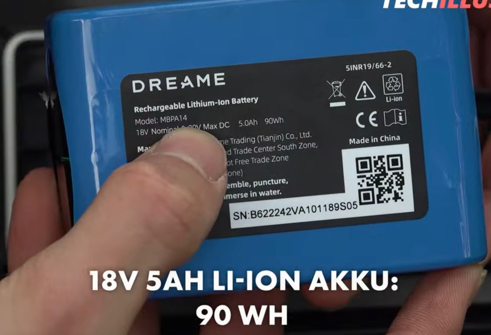

Les batteries des Dreame A1 et A2 sont elles compatibles avec le Mova 1000. Si oui, où se les procurer. Merci
Re: Batterie mova 1000
Publié : 19 mai 2025, 10:23
Théoriquement oui, elles ont les mêmes caractéristiques :
- 18V / 5Ah à 79€ (ou 2.5Ah à 49€ pour la petite version d'origine du Mova 600)
- Connecteur de charge 4fils (semble identique, à confirmer)
Dreame ne propose pas les pièces sur son site.

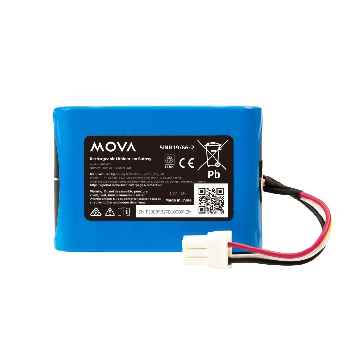

Mova lui propose sur son store le pack batterie (les 2 versions) : https://fr.mova.tech/products/mova-rech ... 9724186844
Les produits étant finalement assez récents (comme les A1 / A1 Pro / A2), le circuit SAV limité (via mail ou application) avec un stock aux abonnés absent, ça n'est pas simple d'avoir des pièces de rechange.
Pour le moment, à ma connaissance, seule option SAV est possible pour obtenir des batteries.

Merci pour la réponse. La version 5Ah ne serait disponible qu'en juin. Le connecteur 4 fils du Mova est monté sur un 6 broches différent du standard 4 broches des batteries des concurrents que l'on trouvent à moins de 50€ sur Amazon.

Le prix ne me semble pas bradé car on trouve sur Amazon une batterie de 5,2 Ah à 57€ pour Husqvarna Automower. Cependant elle ne rentre pas dans l'emplacement réduit du Mova 1090. En revanche on en trouve une autre de 4Ah à moins de 60€. Elle rentre dans le Mova à condition de changer le connecteur 4 broches qui est de 6 sur le Mova (pour 4 fils ?). J'attends toujours ma commande, la livraison étant prévue maintenant fin juin..? :x Heureusement que j'ai réglé par PayPal. Je vous tiens informé.
