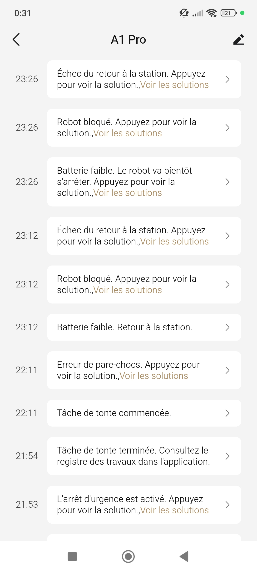

Bon ben dĂ©but difficile, il bloque souvent sur mon terrain sableux 🙄 , j' ai fait des zones interdites pour avoir des parties plus simple et le revoilĂ  bloquĂ© sans grande raison.... Avec 9%de batterie et impossible de le faire revenir Ă  la base de recharge...
Je l'ai remis manuellement. On verra demain il fait nuit đŸ€€đŸ„Č

Au vu des captures d'erreur, il semblerait qu'il ait fait du rodéo ? la zone ou il se coince est accidentée ?

D' aprĂšs mon analyse dans le noir il y avait un gros cailloux blanc de bloquer des les crampons.
Ensuite pas moyen de le faire repartir dĂ©faut batterie faible et quand j' ai mis retour Ă  la base il a tournĂ© sur lui mĂȘme et il s est bloquĂ©.
J' ai été obligé de le remettre dans la base à la main.
Quand tu regardes l historique des dĂ©fauts il y en a 3 a 23h12 alors qu'il marchait,1 batterie faible 2 robot bloquĂ© 3 impossible de retourner Ă  la base 🙄

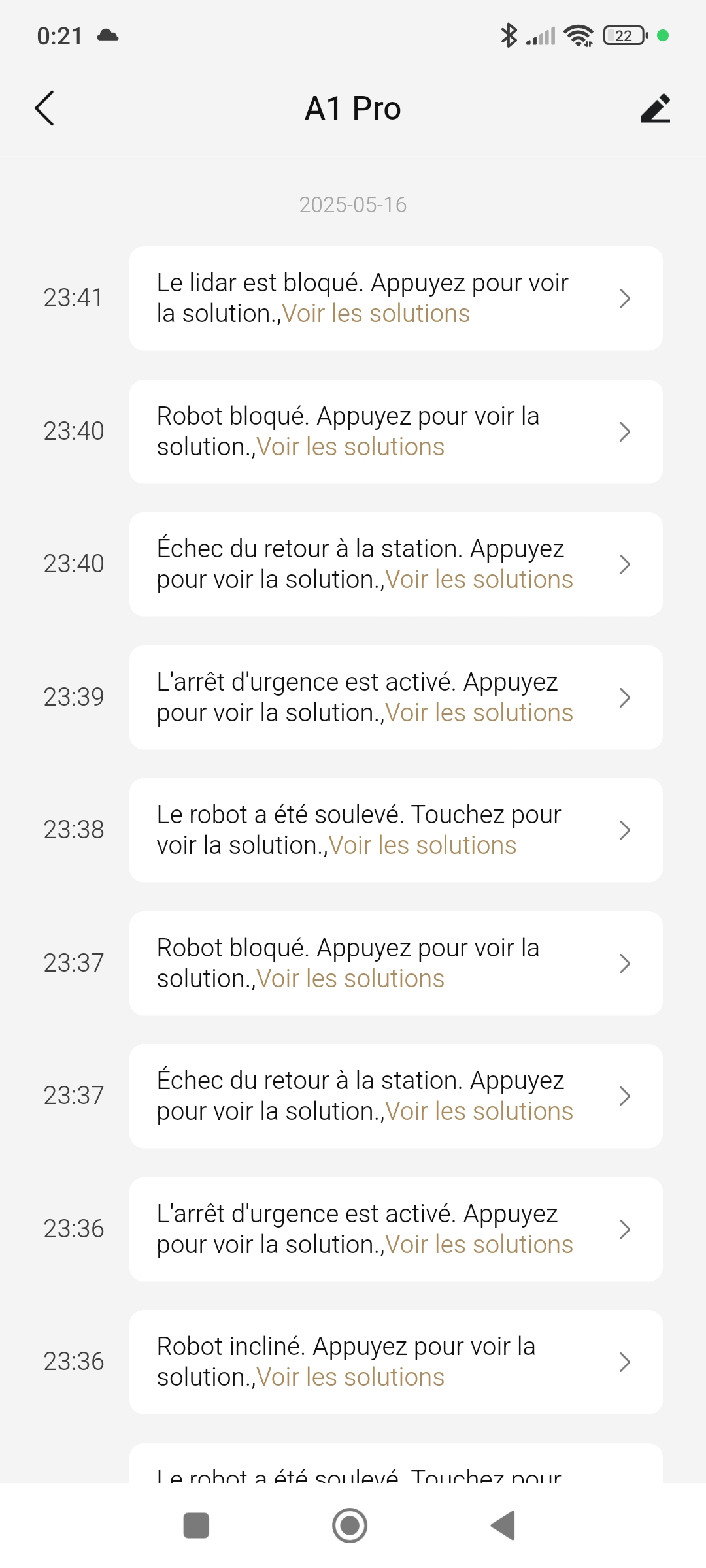

Lorsqu'il tourne sur lui mĂȘme il Ă©met simultanĂ©ment un bruit sourd, c'est le Lidar qui scanne pour se localiser sur le terrain.
Si il tourne mais qu'il n'arrive pas à se localiser, il peut s'agir de saleté sur le Lidar (a nettoyer avec de l'eau exclusivement, et un lingette pour lunette sans frotter pour éviter les rayures).
Sur l'historique des erreurs, tout semble indiquer qu'il a été bloqué par quelque chose, dans ce cas il va essayer de se sortir de la mais si c'est un objet coincé il n'y arrivera pas.
Lorsqu'il est coincé à cause du sol trop meuble, il va avoir tendace a s'enterrer en créant des orniÚres et la c'est mission impossible pour s'en sortir, il faut aller le chercher.

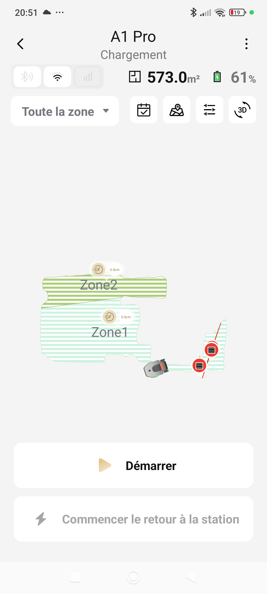

On continue l apprentissage 😊
Le robot est en charge, depuis que je l' ai il repart tondre pour finir la tache.
La tache est fini et j' ai programmé la zone 2 pour dimanche à 14h.
Donc vu que la tache est fini et que j' ai programmé le robot ne va pas repartir un fois la charge terminé ?

Voici l Ă©tat du robot 😊
