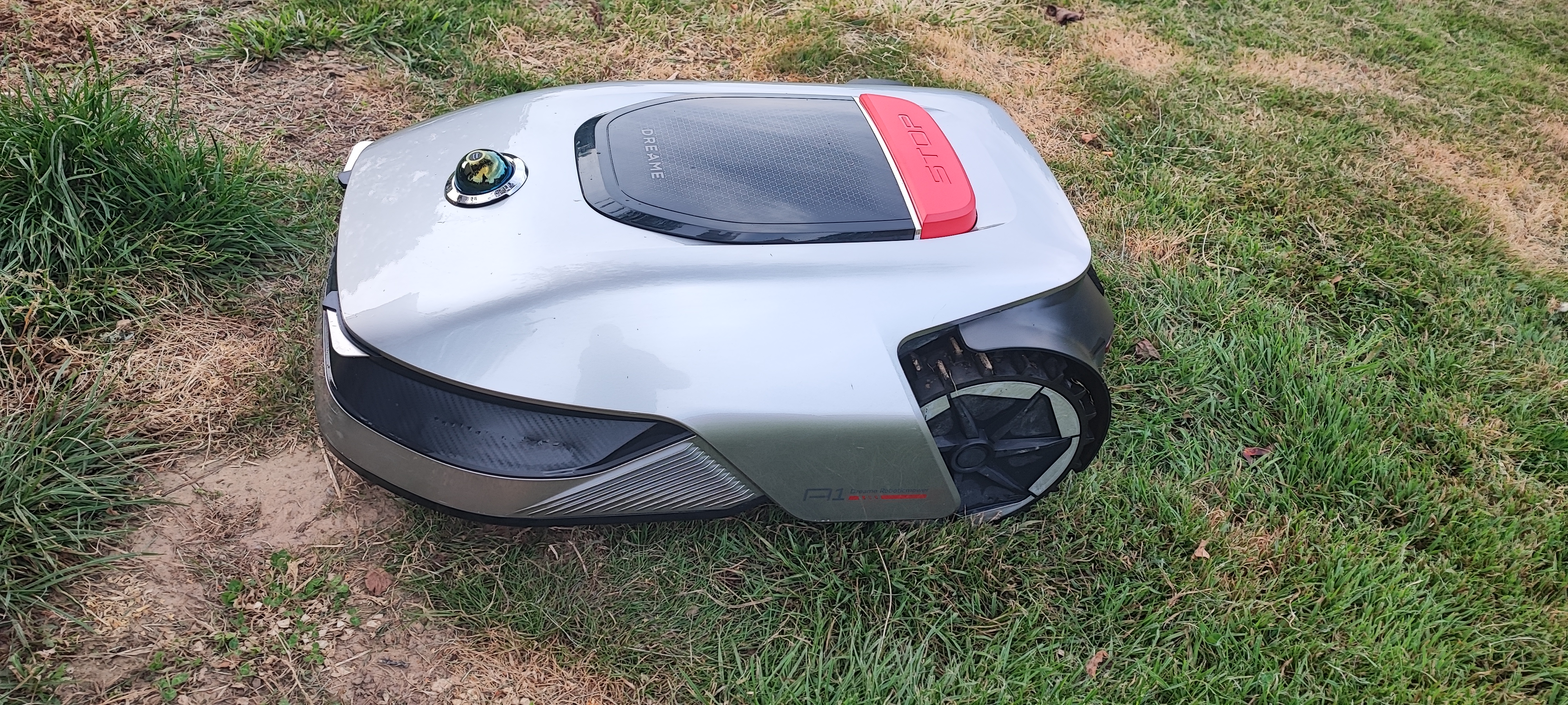

Sujet déjà abordé alors, j'en profite pour en faire un tutoriel rapide, le démontage du cache de roue ainsi que la roue elle-même.
vue robot coté
vue robot coté
Cette opération peut être utile en entretien courant mais aussi pour changer les roues en cas de panne ou d'évolution (les roues du Dreame A1 d'origine n'étant pas adaptées à tous les terrains, de nouvelles devraient être disponibles).

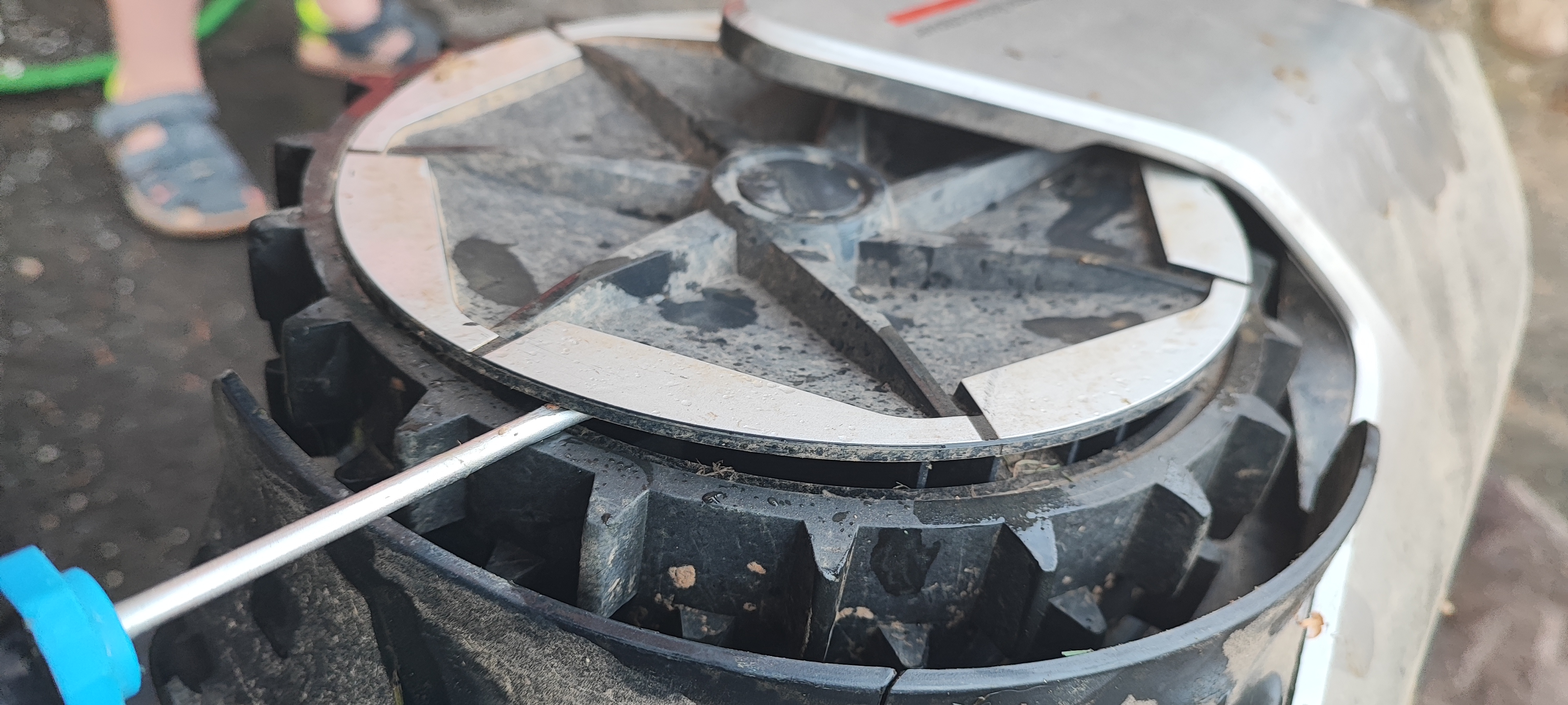

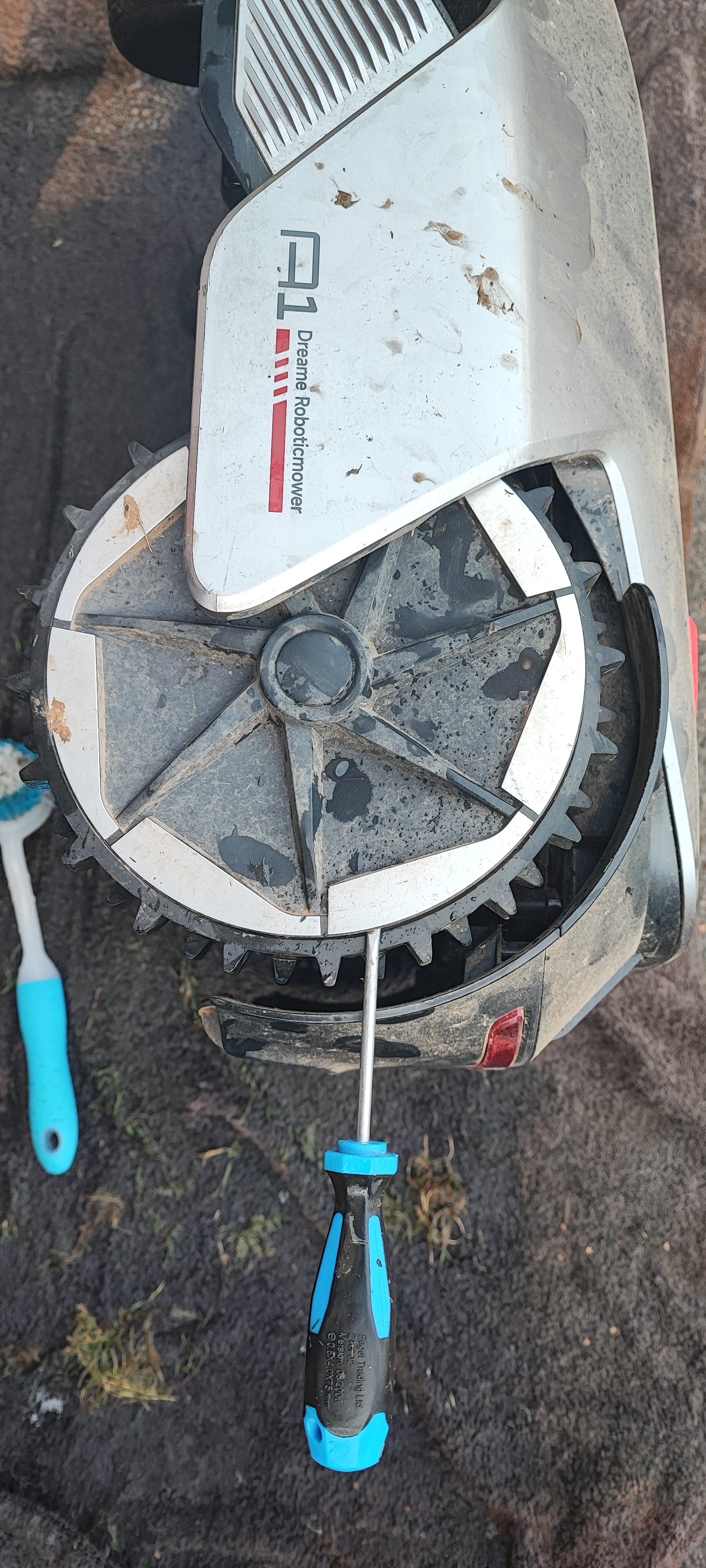

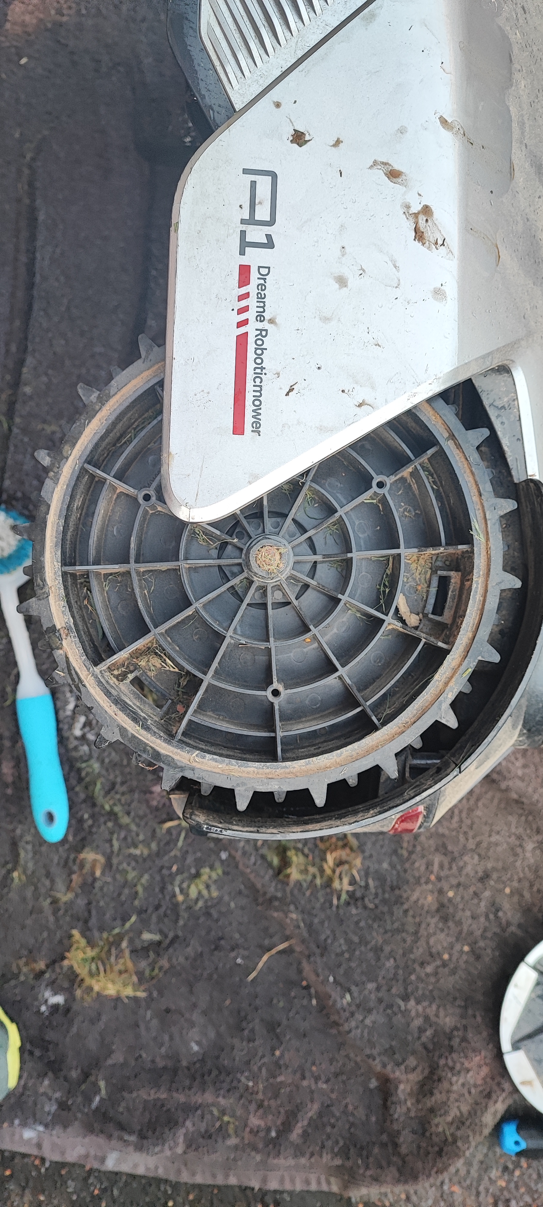

1ère étape: déclipser le cache roue (utiliser un tournevis plat et faire levier légèrement aux 3 endroits où se situe les clips, y aller à tâtons)
declipser cache roue
declipser cache roue 2
roue sans cache
roue sans cache

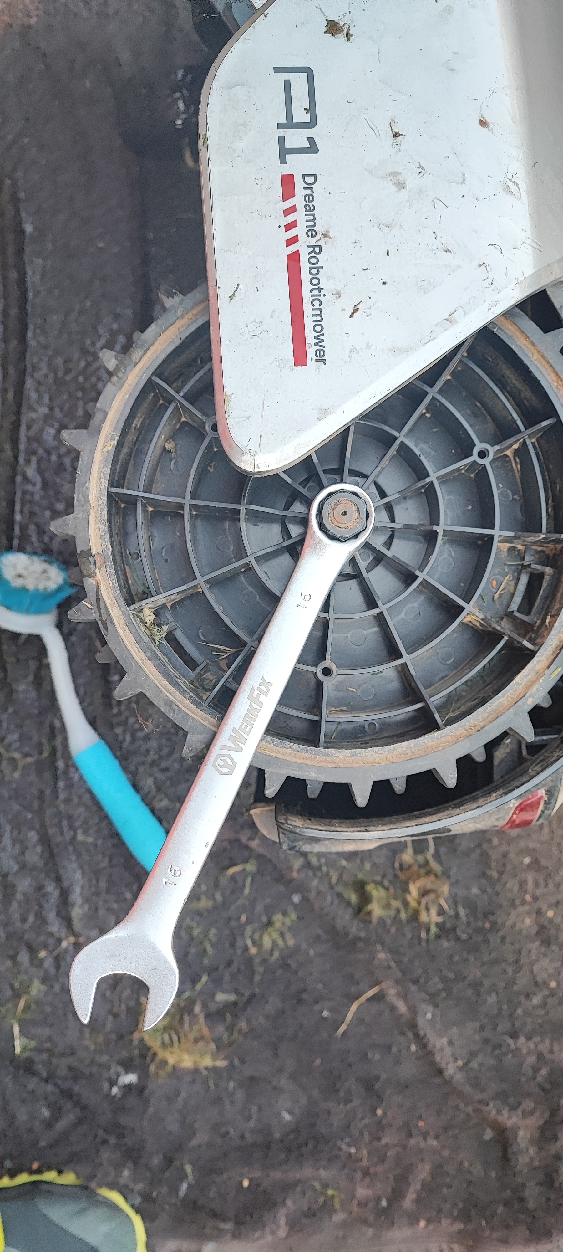

2ème étape: utiliser une clé plate ou à pipe de 16 dans le sens inverse des aiguilles d'une montre pour dévisser l'écrou (nécessite une force importante, tenir la roue simultanément)
cle sur roue
cle sur roue

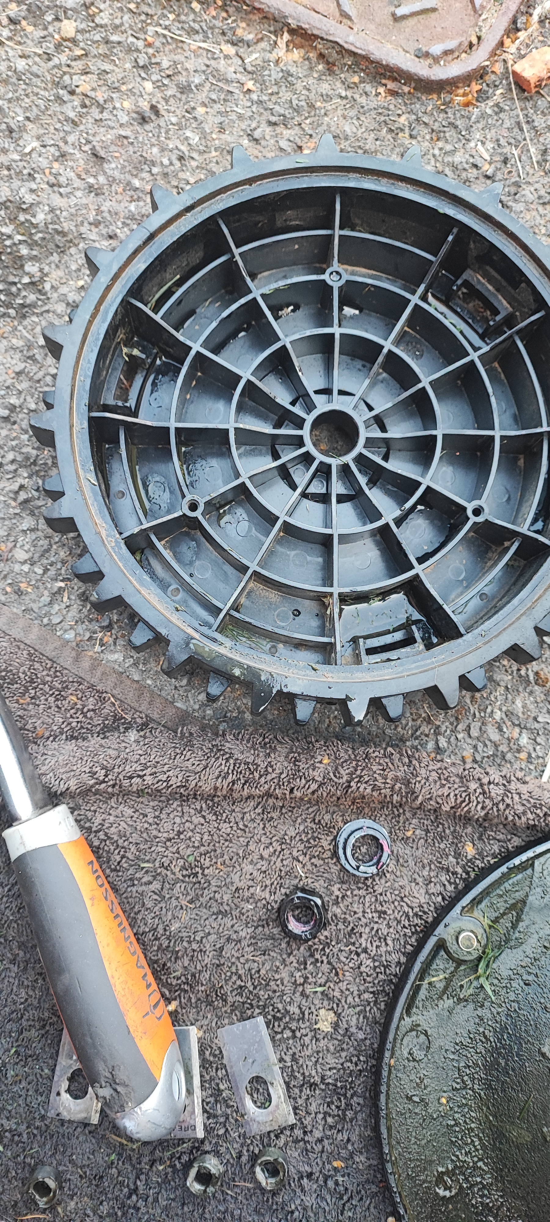

On peut observer la présence de frein filet pour assurer le non-desserrement de l'écrou.
roue demontee
roue demontee

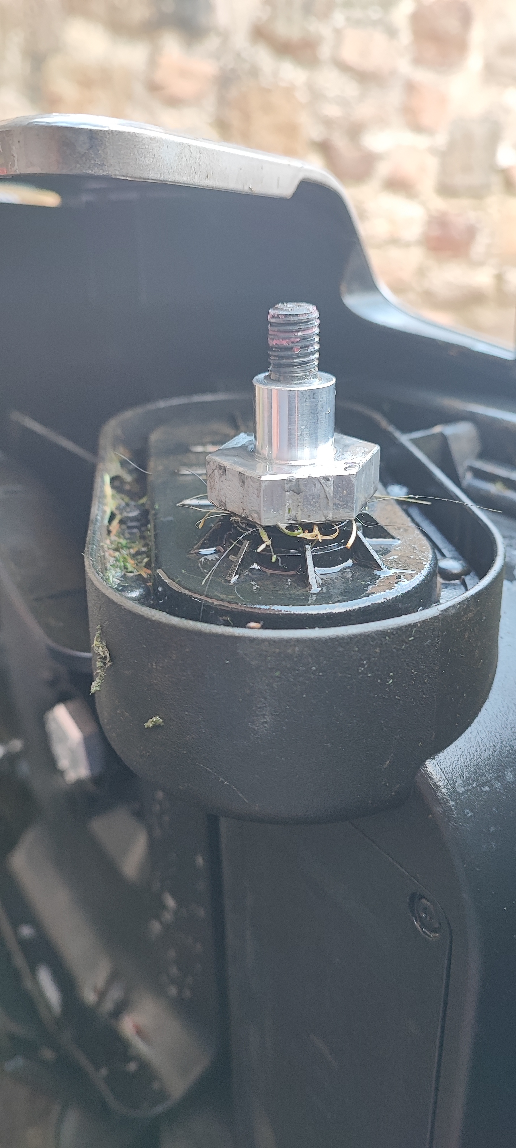

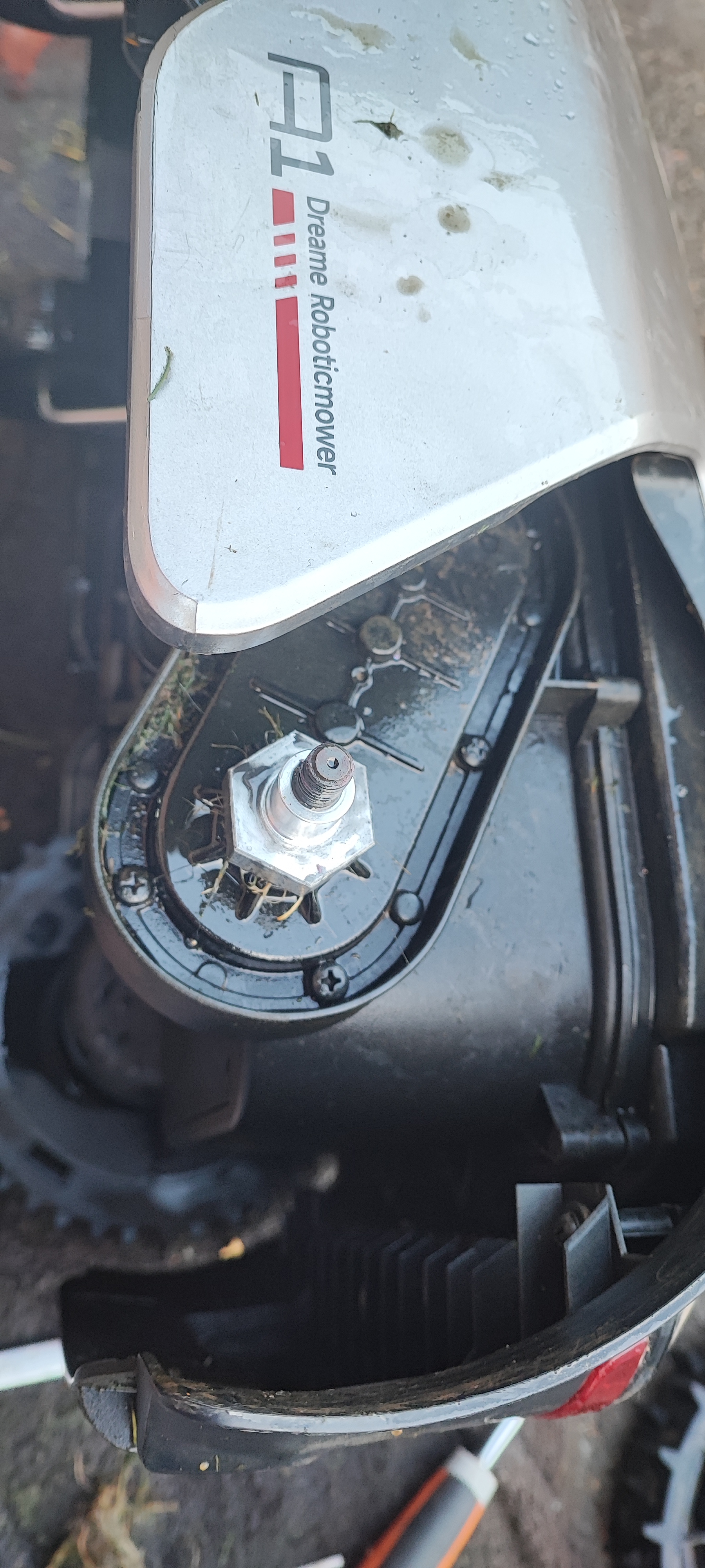

3ème étape: Nettoyer l'axe de roue (éliminer les fils / herbes coincées derriere l'axe)
axe roue
axe roue
axe roue 2
axe roue 2
