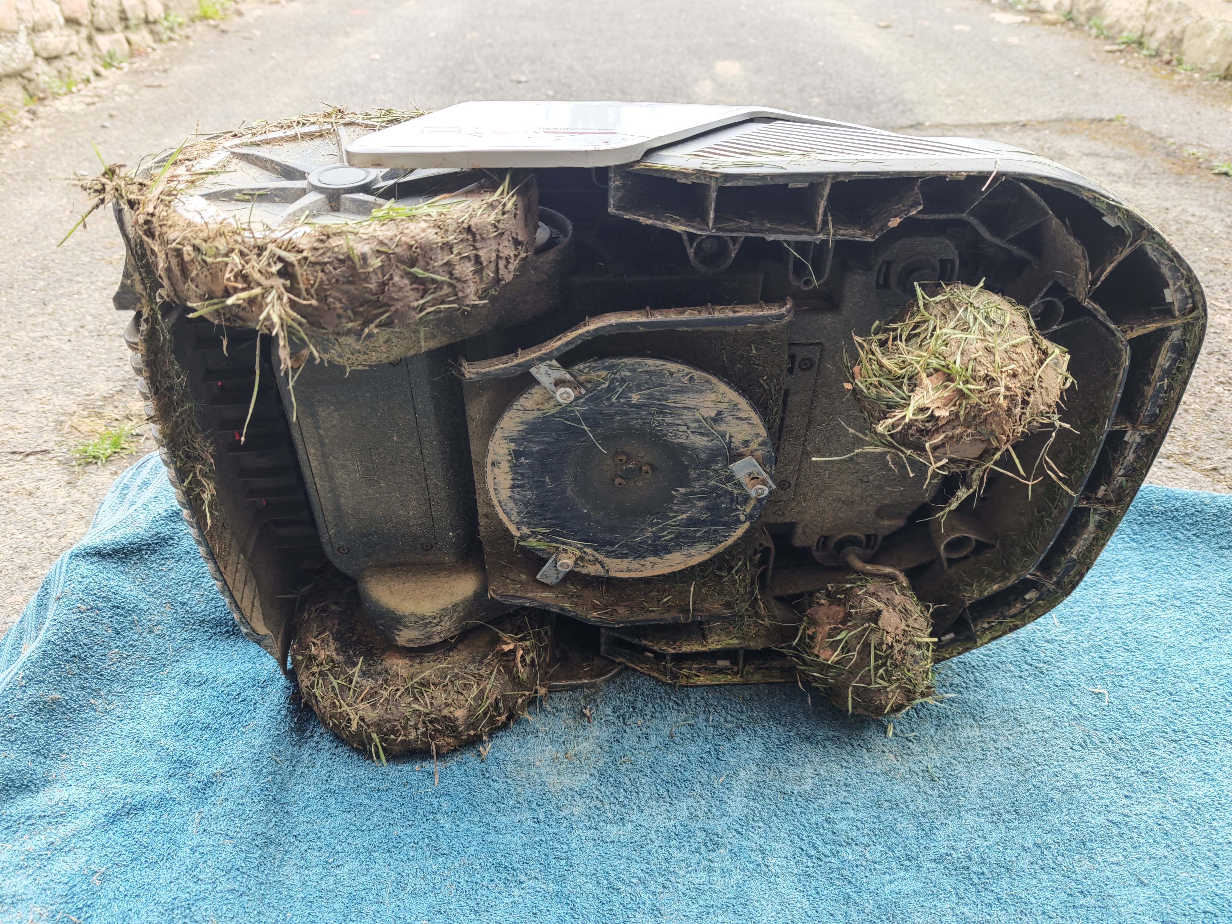

Quand on voit l'état potentiel du robot dans un terrain accidenté et humide :
robot tres sal
robot tres sal

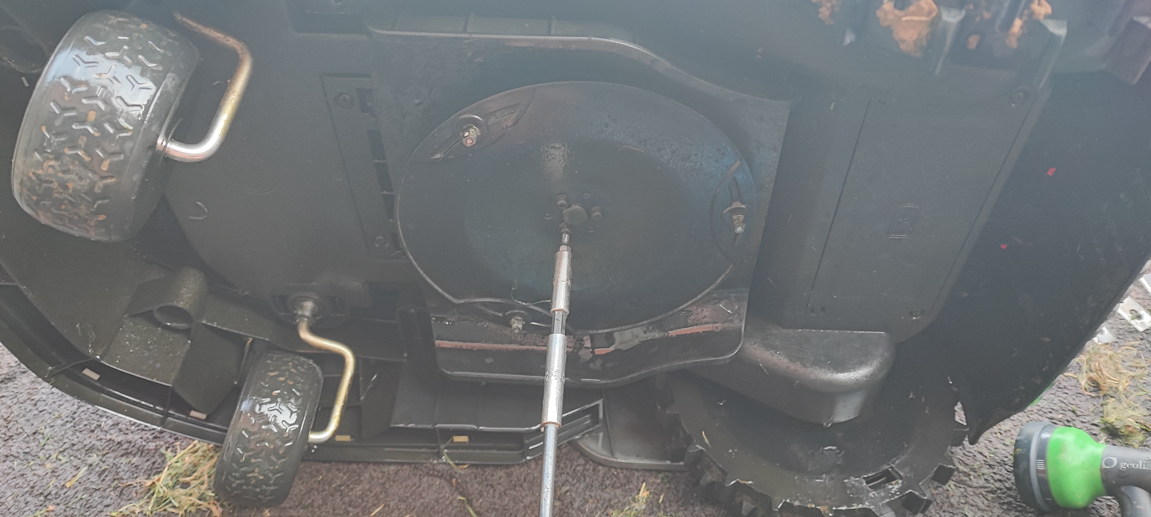

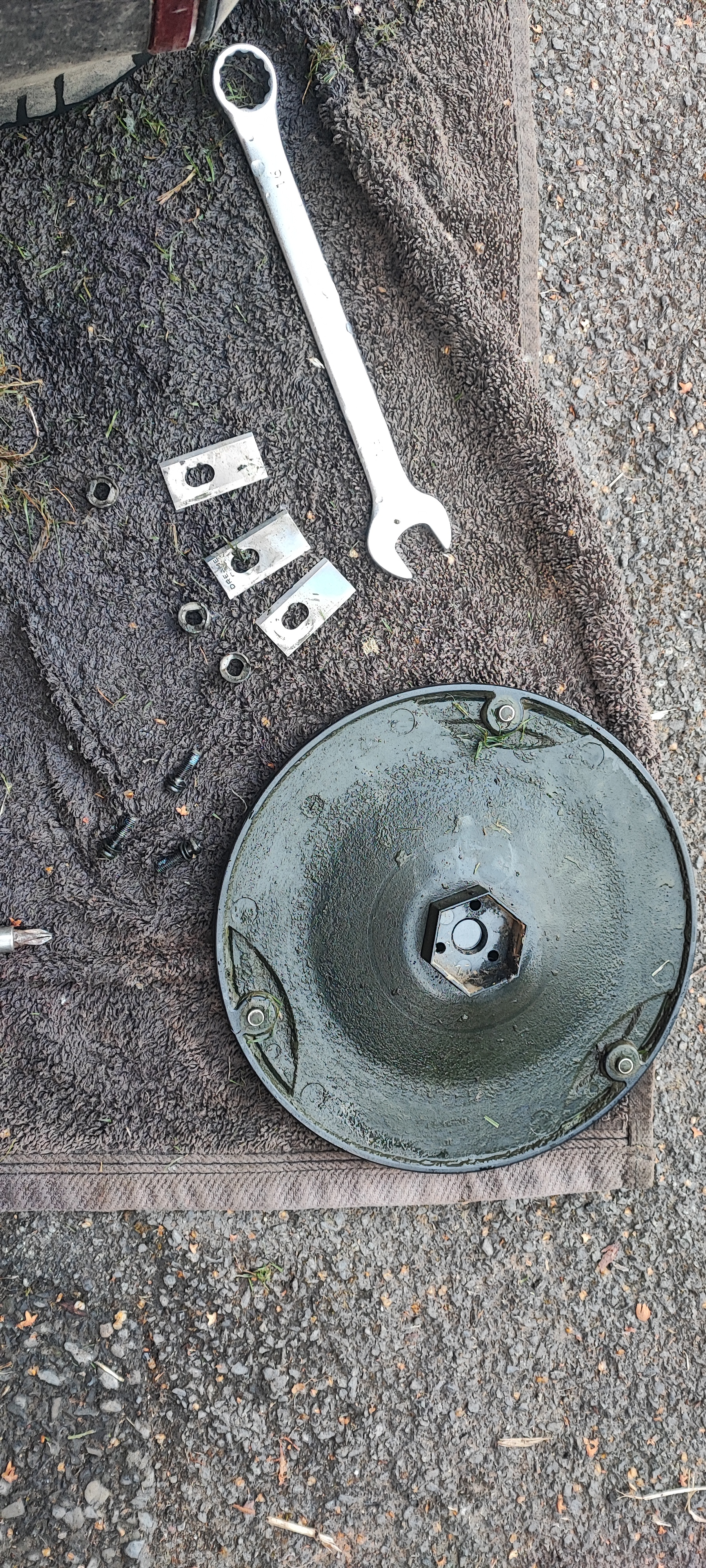

Pour démonter le plateau de coupe (après avoir démonté les lames si possible), il faut dévisser les 3 vis cruciforme :
tournevis plateau coupe
plateau coupe demonte

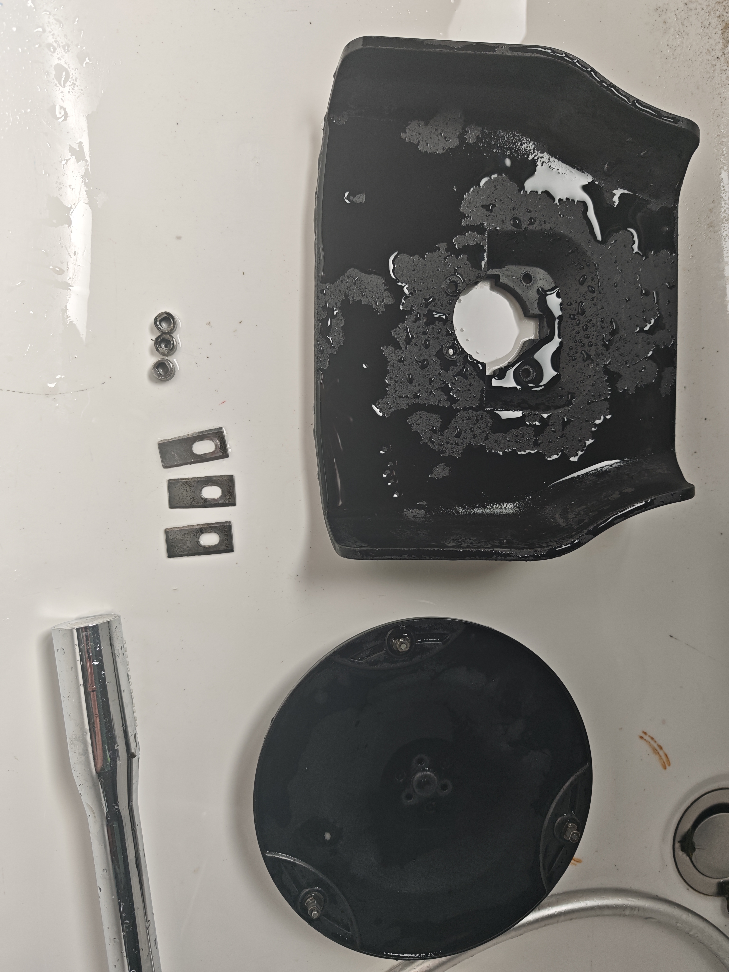

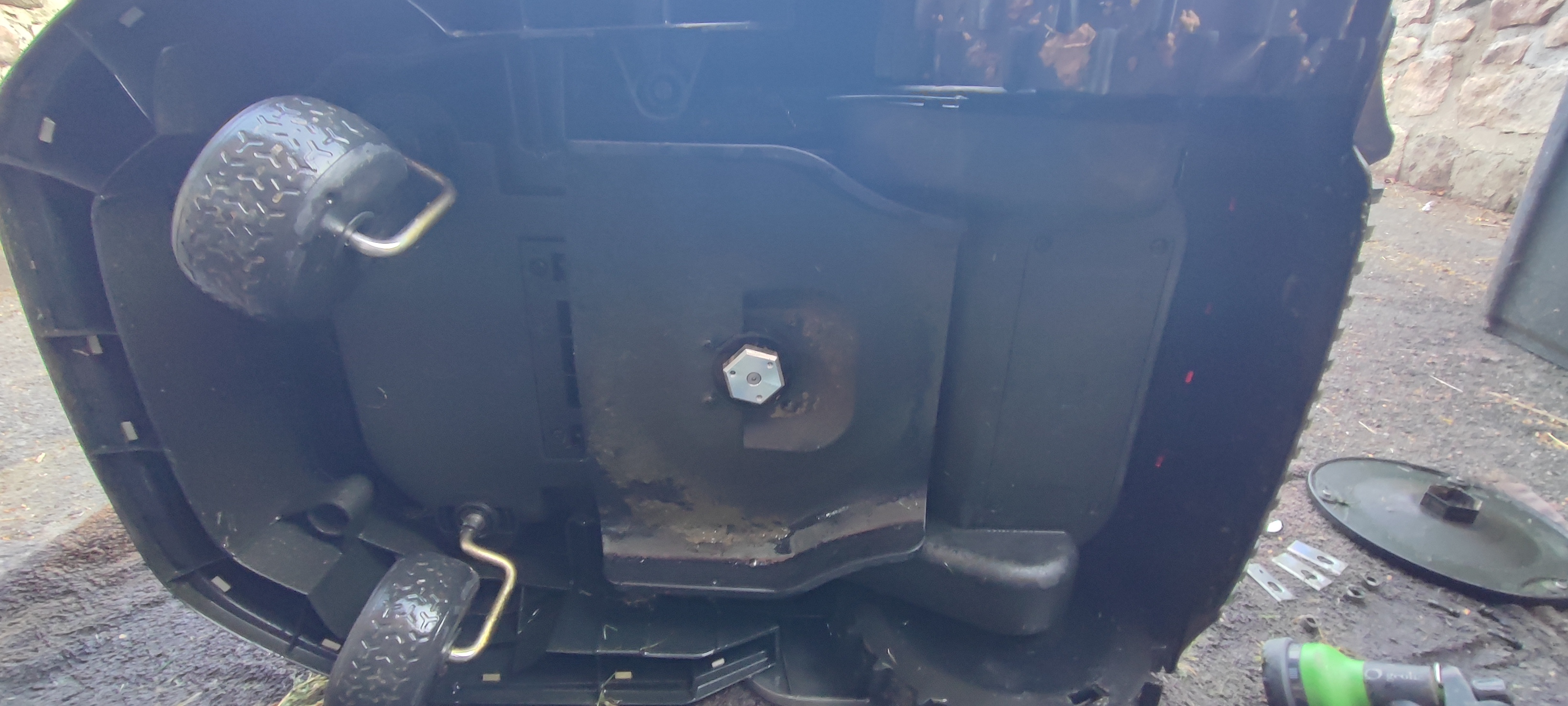

On peut distinguer le déflecteur et l'axe motorisé :
dessous plateau coupe

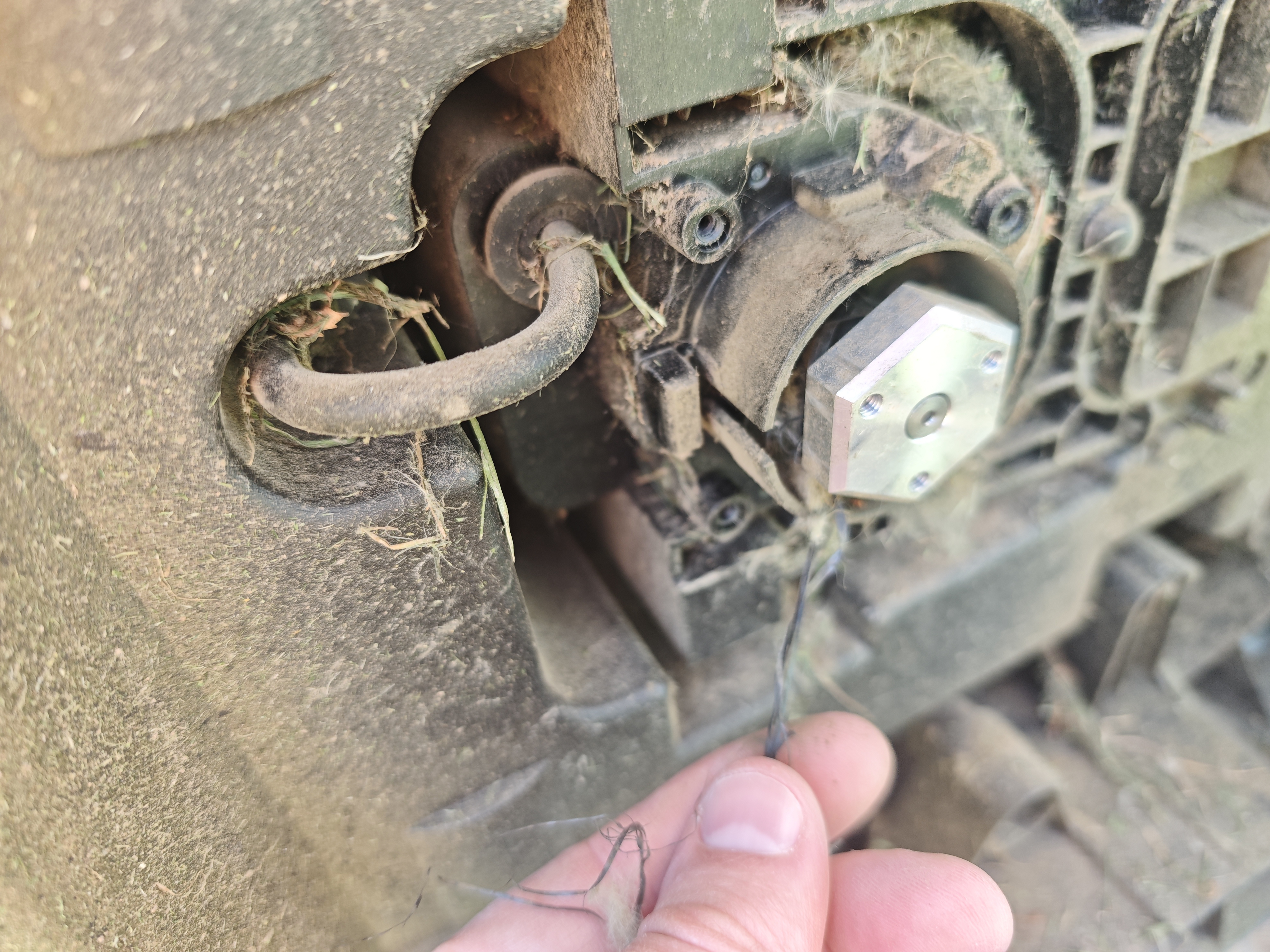

Parfois on peut retrouver des fils coincés (issus d'une bâche dans mon cas):
fil coince axe moteur

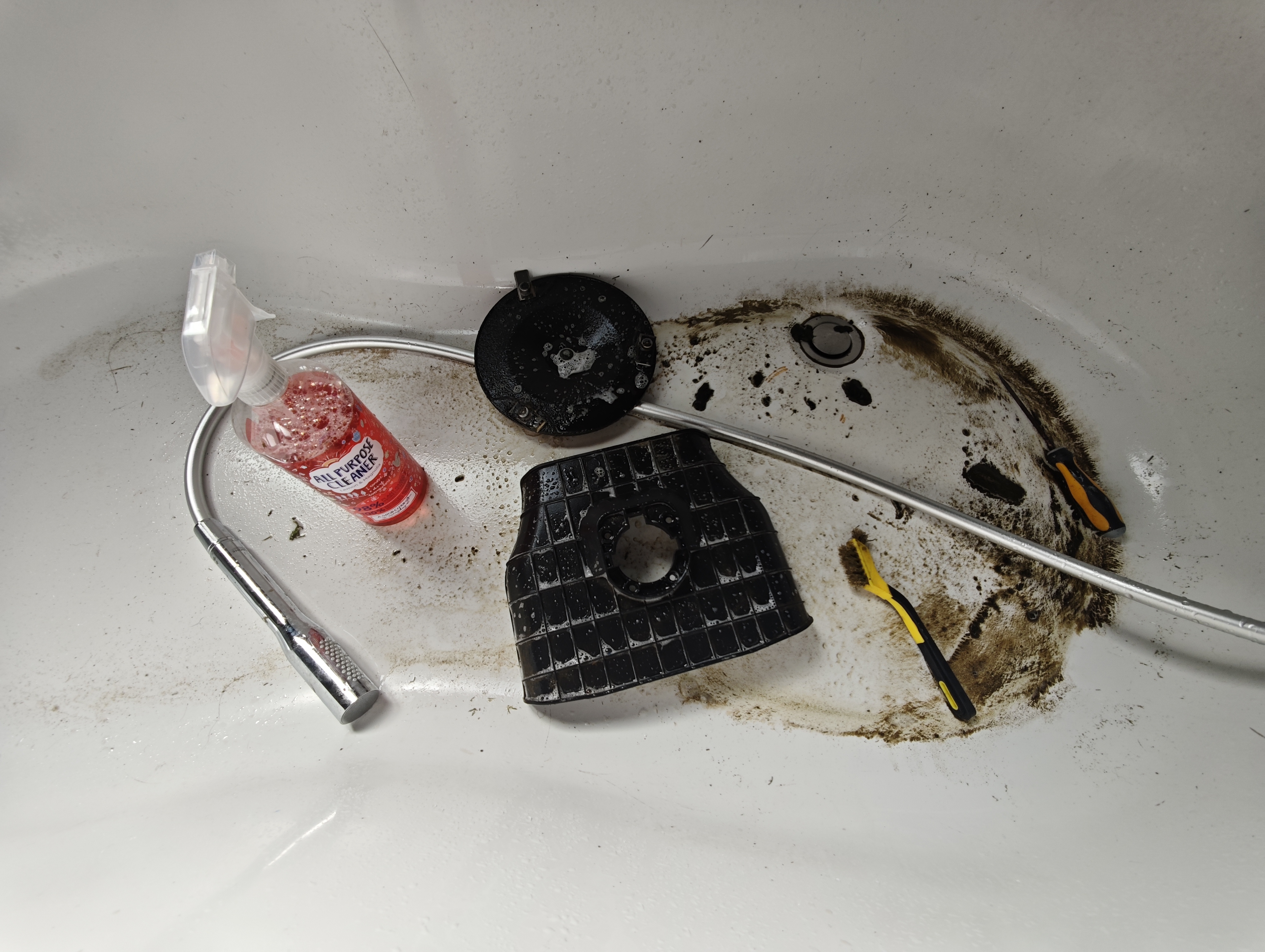

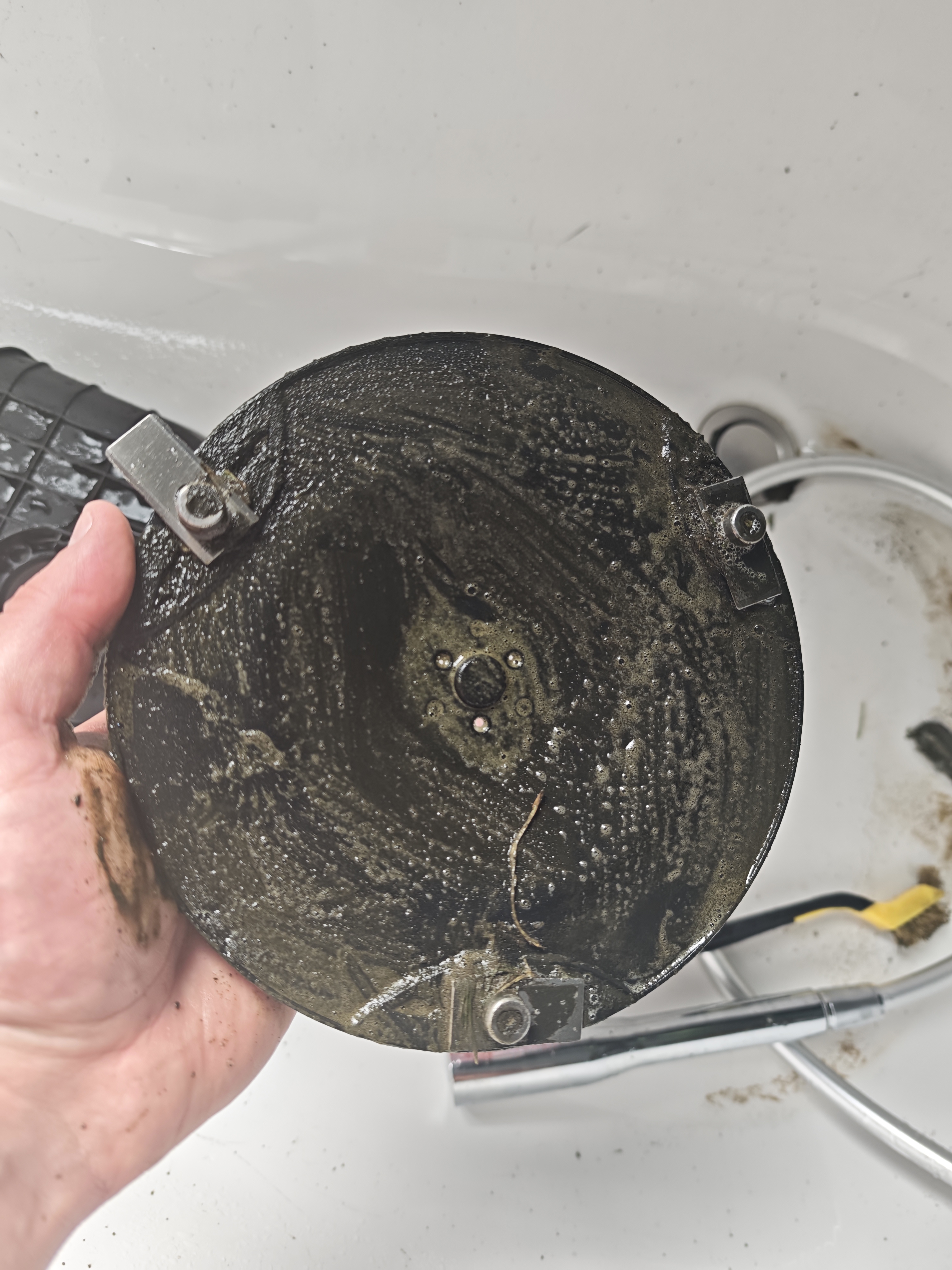

Nettoyage manuel (dans la baignoire içi par simplicité) en utilisant une brosse à poil métallique doux, un tournevis et un APC (nettoyant tout usage):
etat prerincage plateau
Dans le cas d'un plateau avec des lames coincées, il faut être patient pour éliminer le colmatage sous les lames :
lames coincees plateau
Après quelques minutes de bataille pour décoincer les lames et tout brosser :
etat propre
etat propre
Les fameux verrous automatiques avaient beaucoup de mal à s'ouvrir et se refermer, j'ai utiliser la brosse pour enlever un maximum de terre, rincé activement en ouvrant / fermant le verrou, puis utilisé du WD40 toujours en ouvrant / fermant les verrous, résultat : comme neuf ou presque.

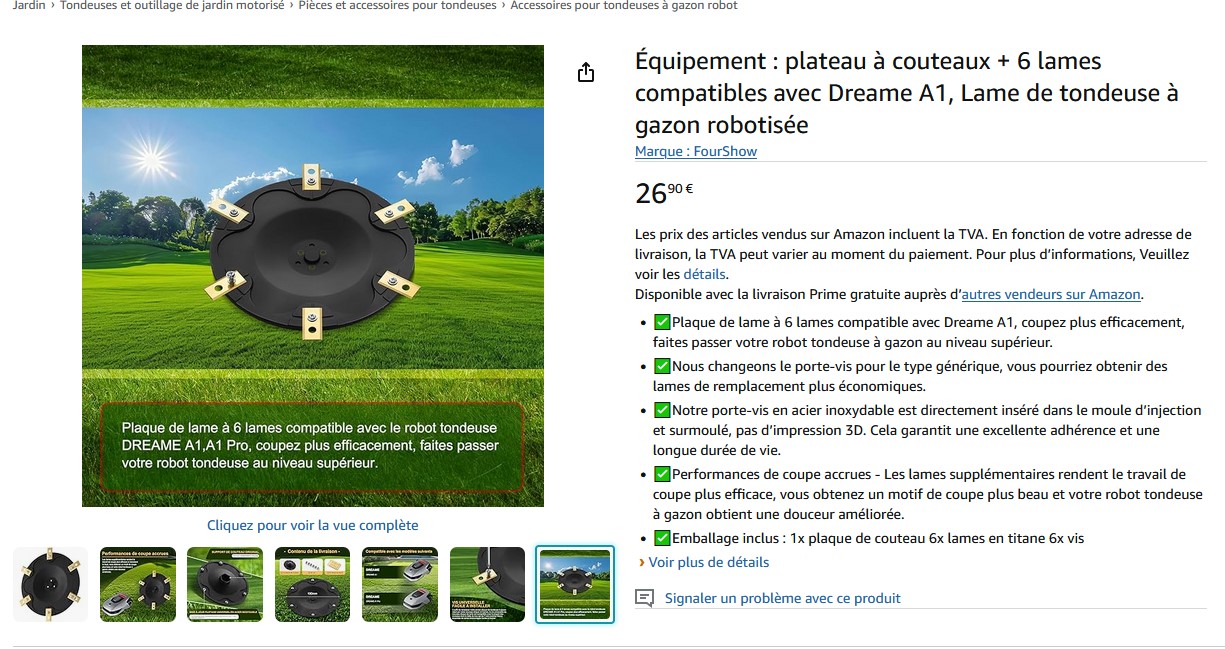

Ah, tu as pris quel modèle ? (sur amazon ils proposent le 6 lames):

Oui, c'est celui là :)
Re: [TUTO] Demonter / nettoyer plateau de coupe et deflecteur
Publié : 15 mai 2025, 14:48
Vu l'organisation des pièces détachées par DreameTech, Il vaut mieux trouver de la pièce détachée compatible ailleurs effectivement :lol:
Curieux de voir si les 6 lames améliorent la coupe et allonge la durée de vie :!:
