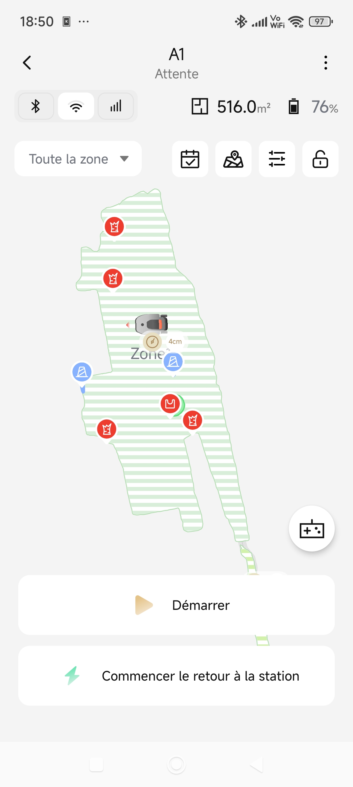

J’ ai un peu raté ma cartographie, pressé par une météo menaçante…. Et un joystick pas très pratique…
L’ essai est satisfaisant mais il va bien falloir reprendre .
Comment tout effacer pour reprendre proprement de zéro ?
Quel est par ailleurs le moyen de corriger les segments non satisfaisants sans tout recommencer?
Par ailleurs, comment séparer la zone globale en 2 ou 3 zones juxtaposées, plus simple pour mon utilisation ?
Merci de votre aide.

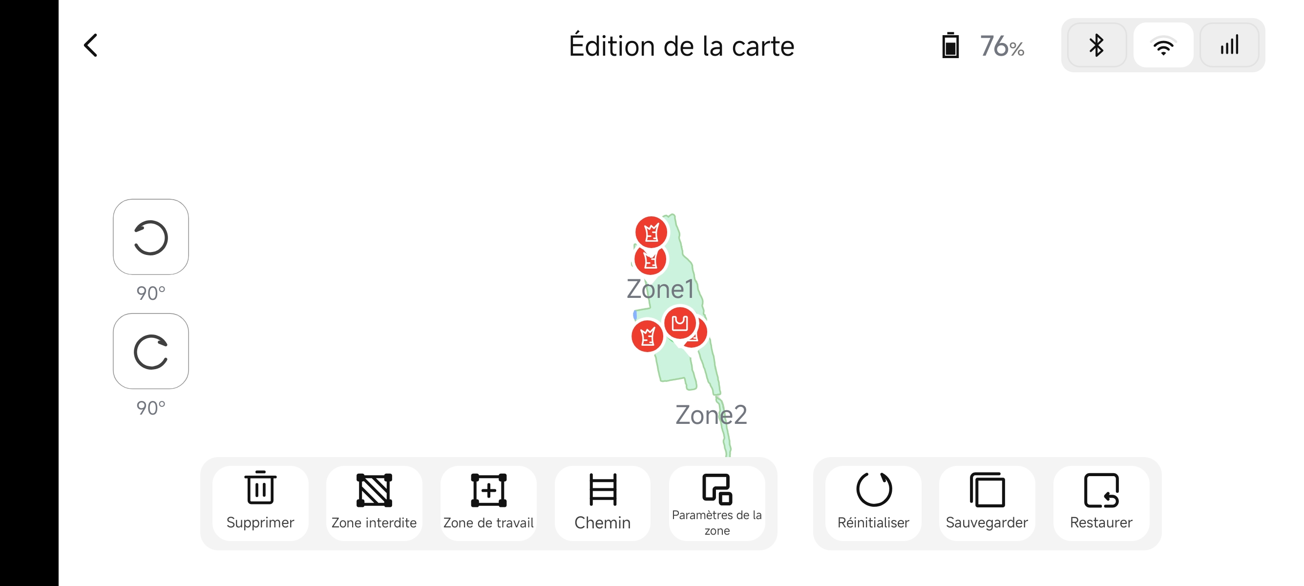

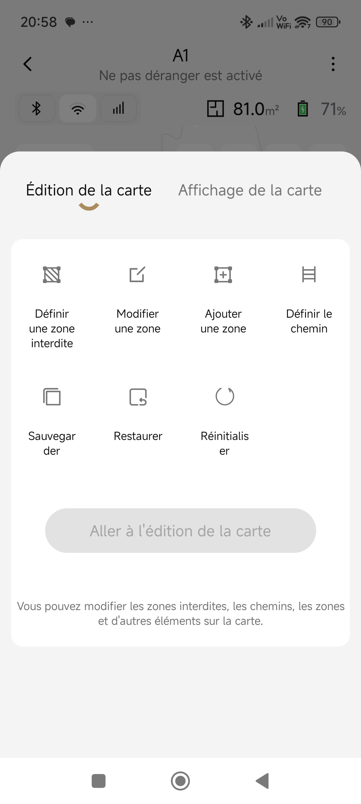

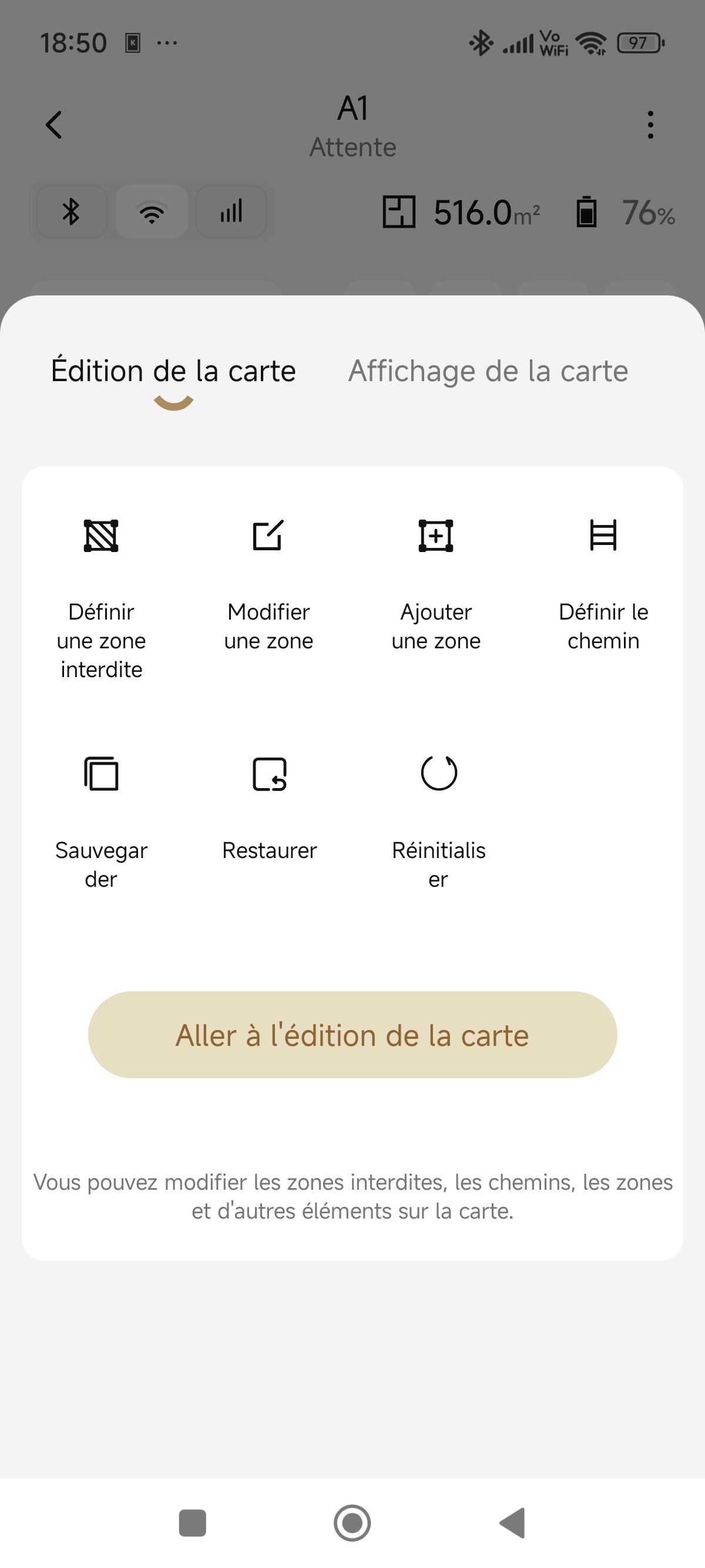

Il est possible de réinitialiser la carte dans le menu d'édition de carte:
Il est possible d'agrandir des zones existantes en pilotant le robot en bluetooth mais pour les réduire je ne suis pas sur, il est préférable je pense d'avoir une bonne cartographie en une seule fois.

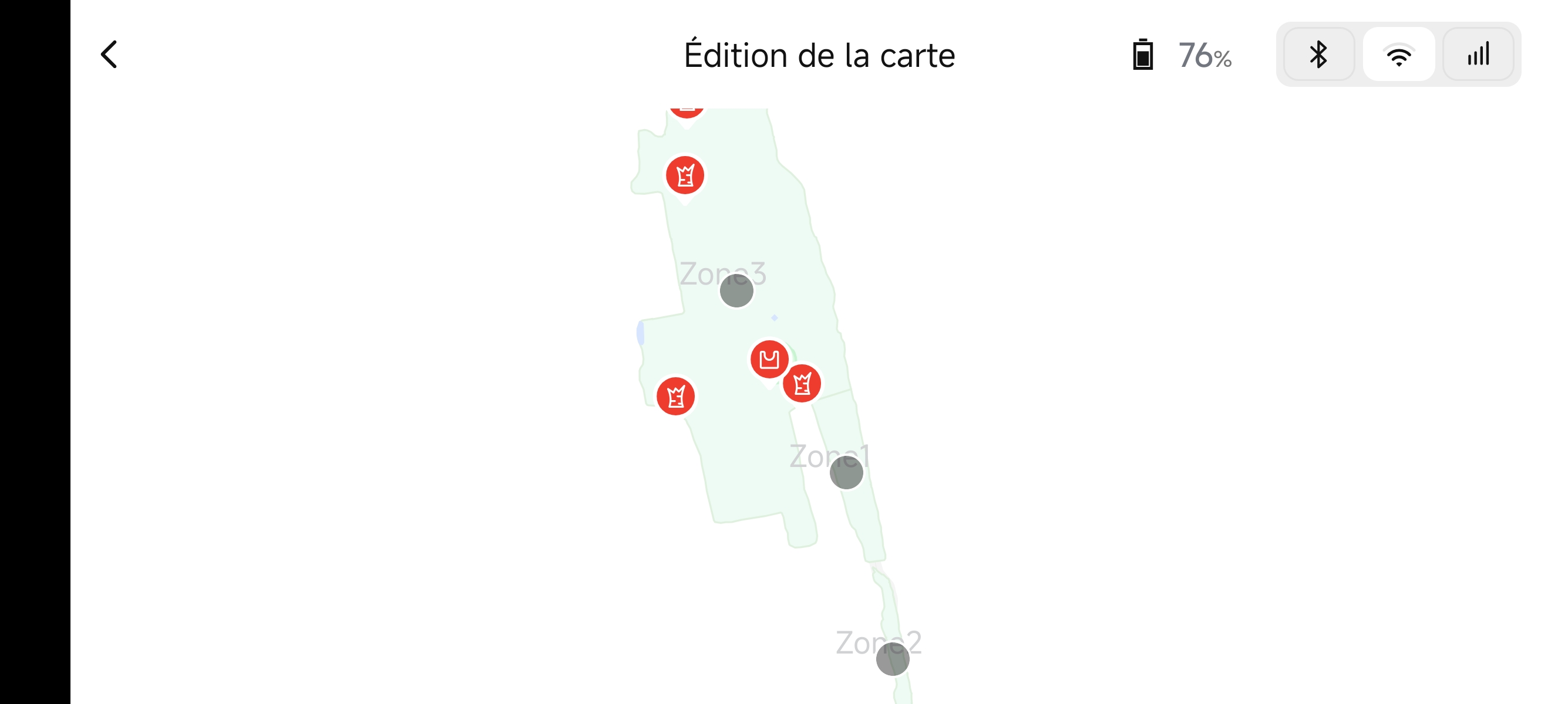

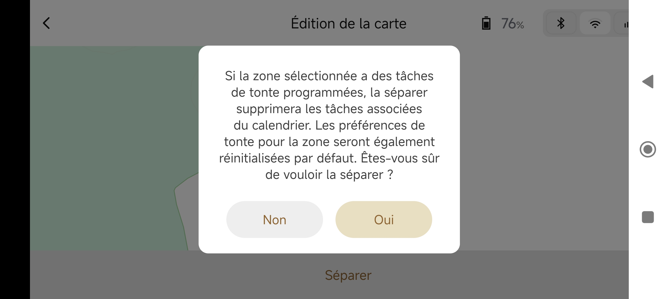

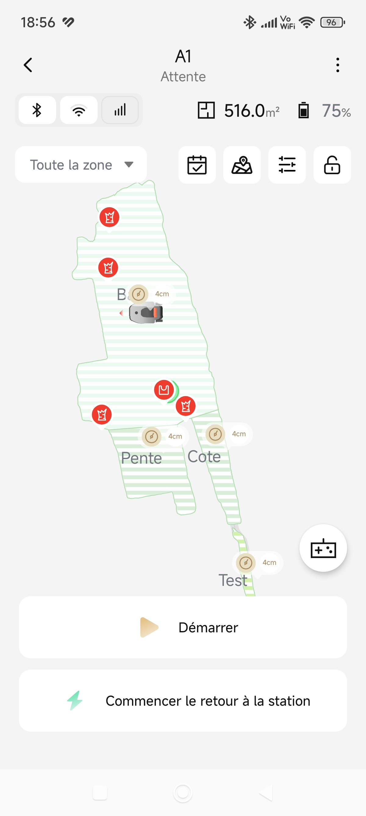

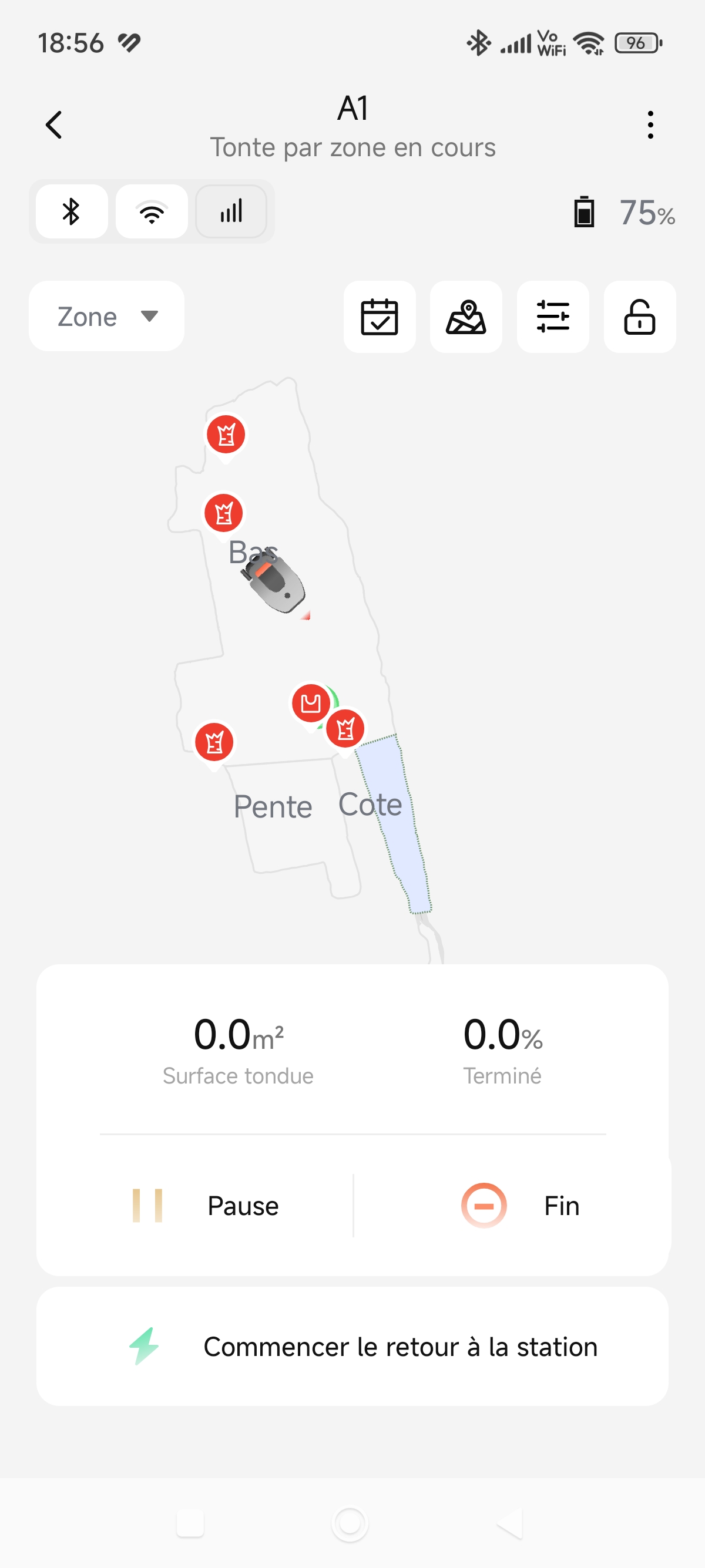

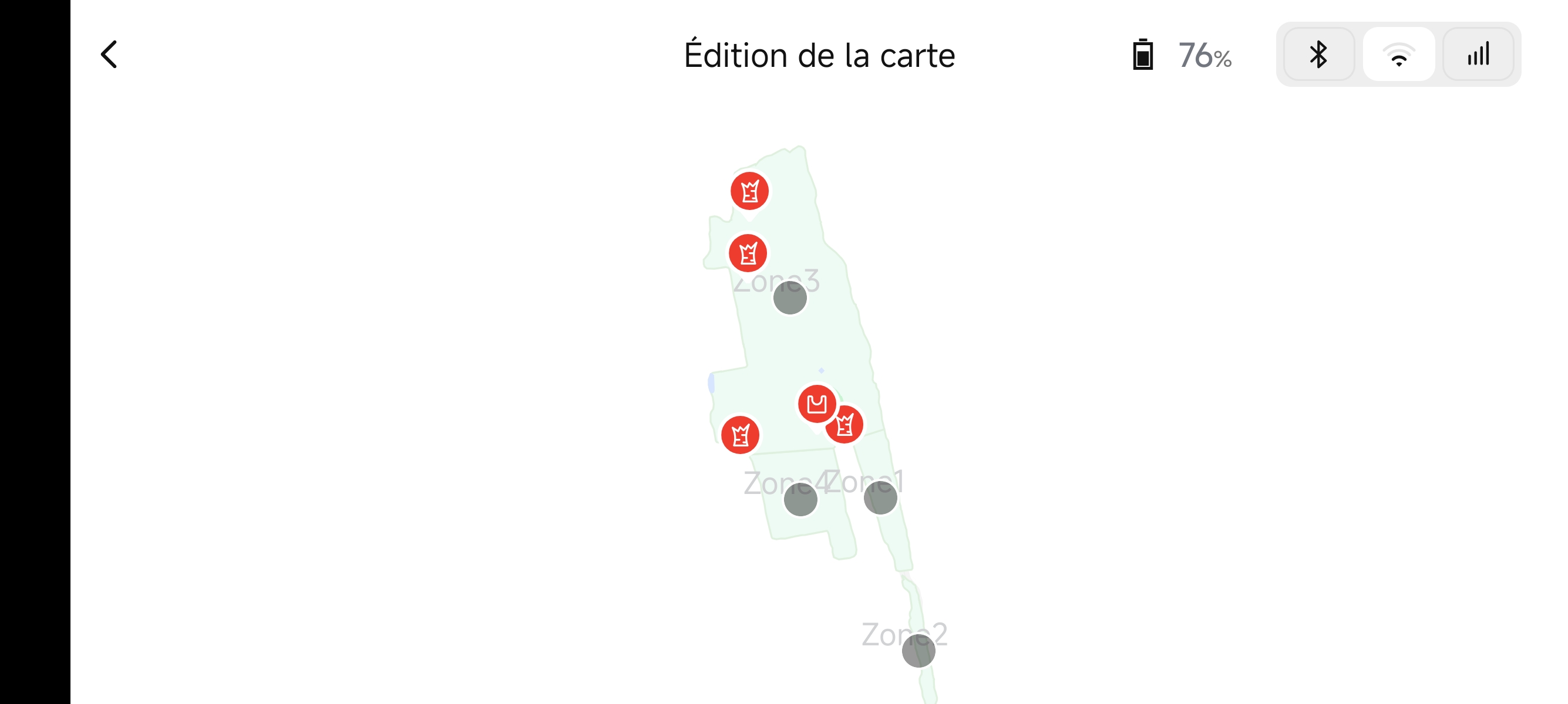

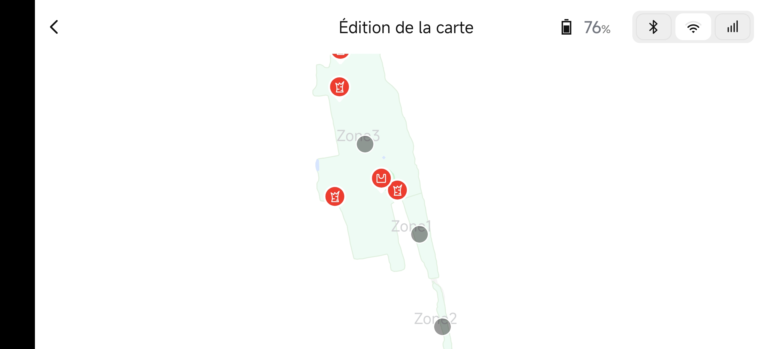

Il est tout a fait possible de diviser une carte (zone) en plusieurs zones (je viens de le faire) comme suit :
Appuyer sur Modifier une zone

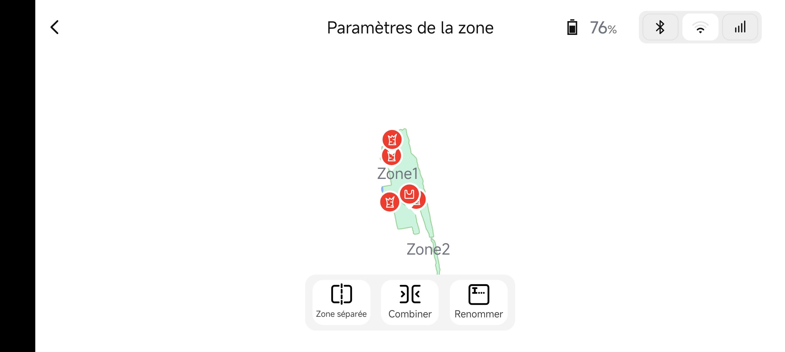

Puis sur Paramètres de la zone

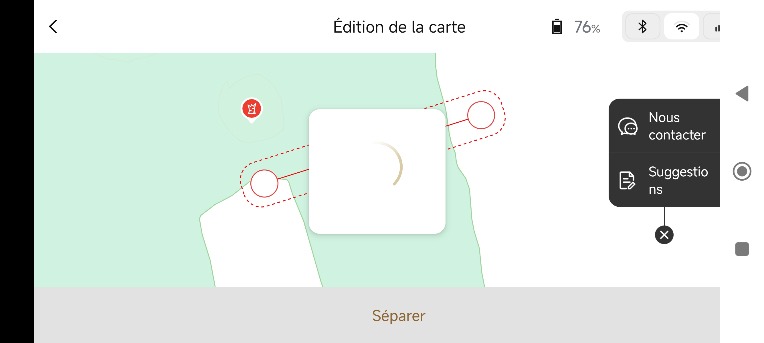

Et sur Zone séparée

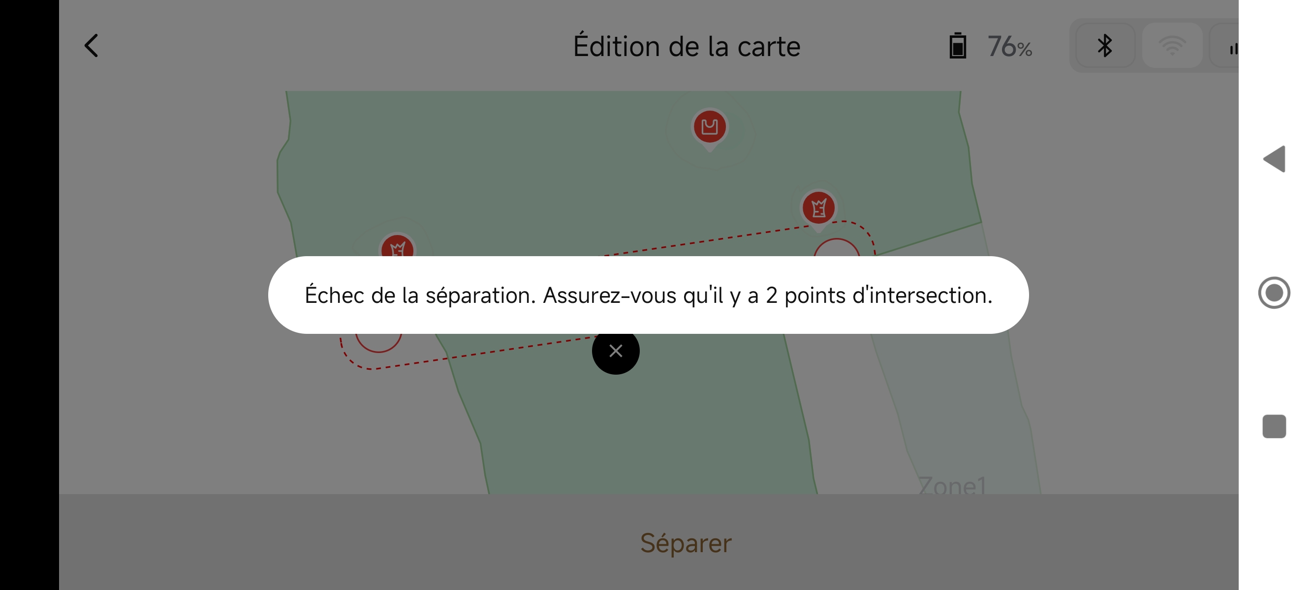

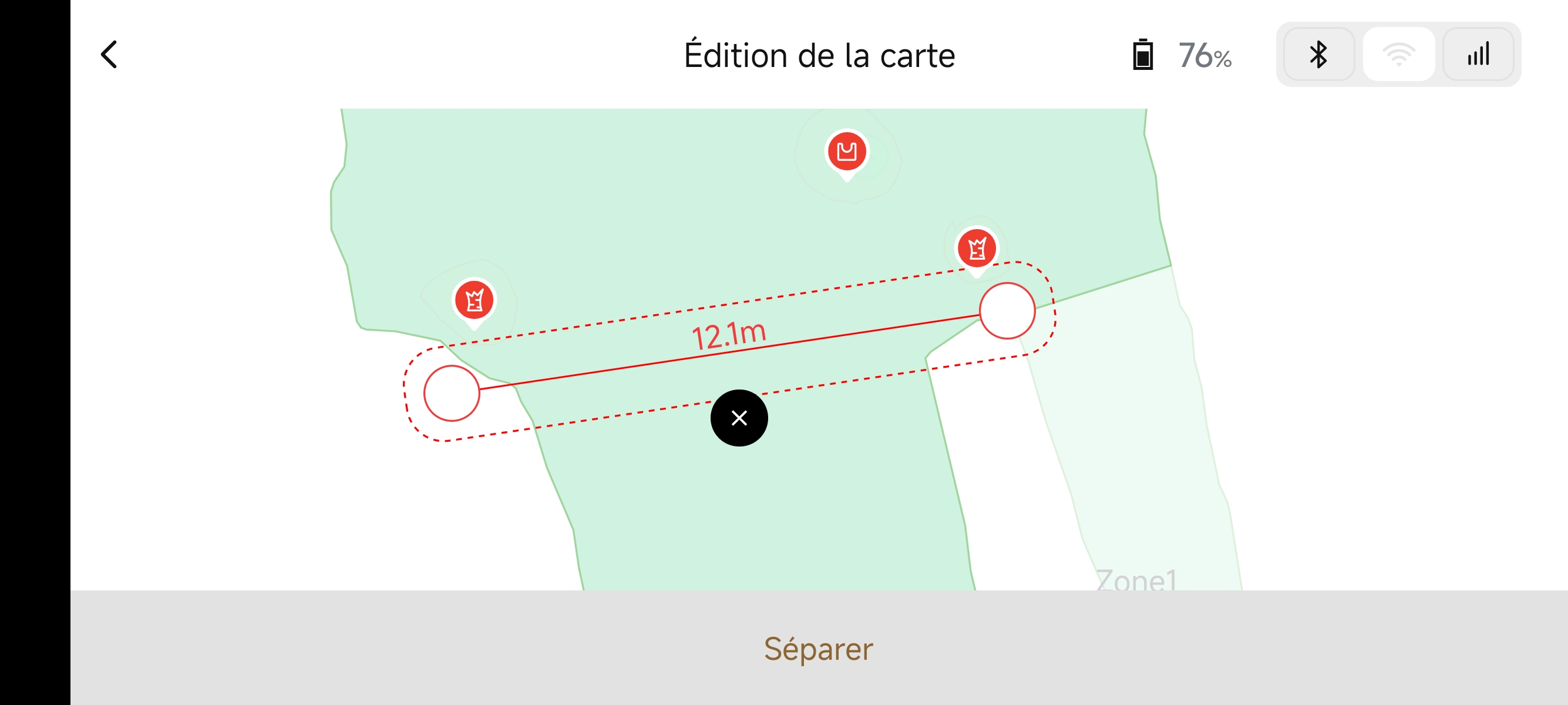

Placer un trait pour diviser la zone
Attention a bien positionner les extrémités des traits hors des zones
Il est possible de renommer chaque zone avec un nom plus évocateur :D
