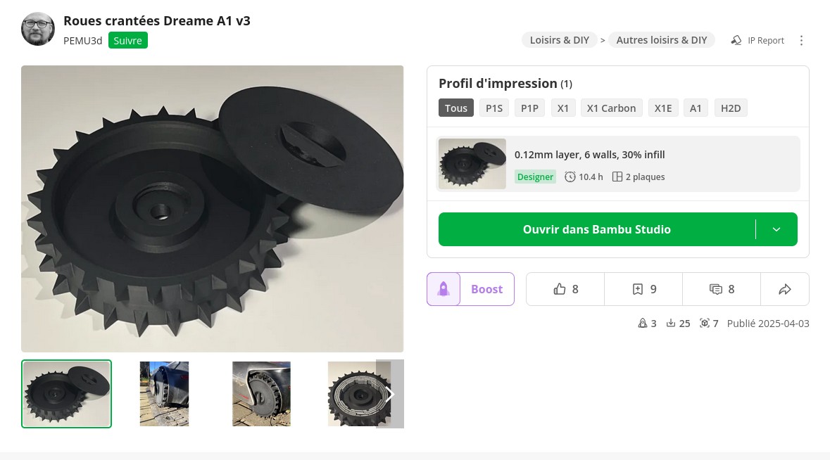

Il est possible d'utiliser l'impression 3D pour obtenir des roues motrices plus efficaces (voir ici):
J'ai contacté le support pour savoir si nos Dreame A1 peuvent avoir les roues de l'A1 Pro comme évoqué par le support Dreame sur un forum allemand, si la réponse est négative je songe à utiliser l'impression 3D !
