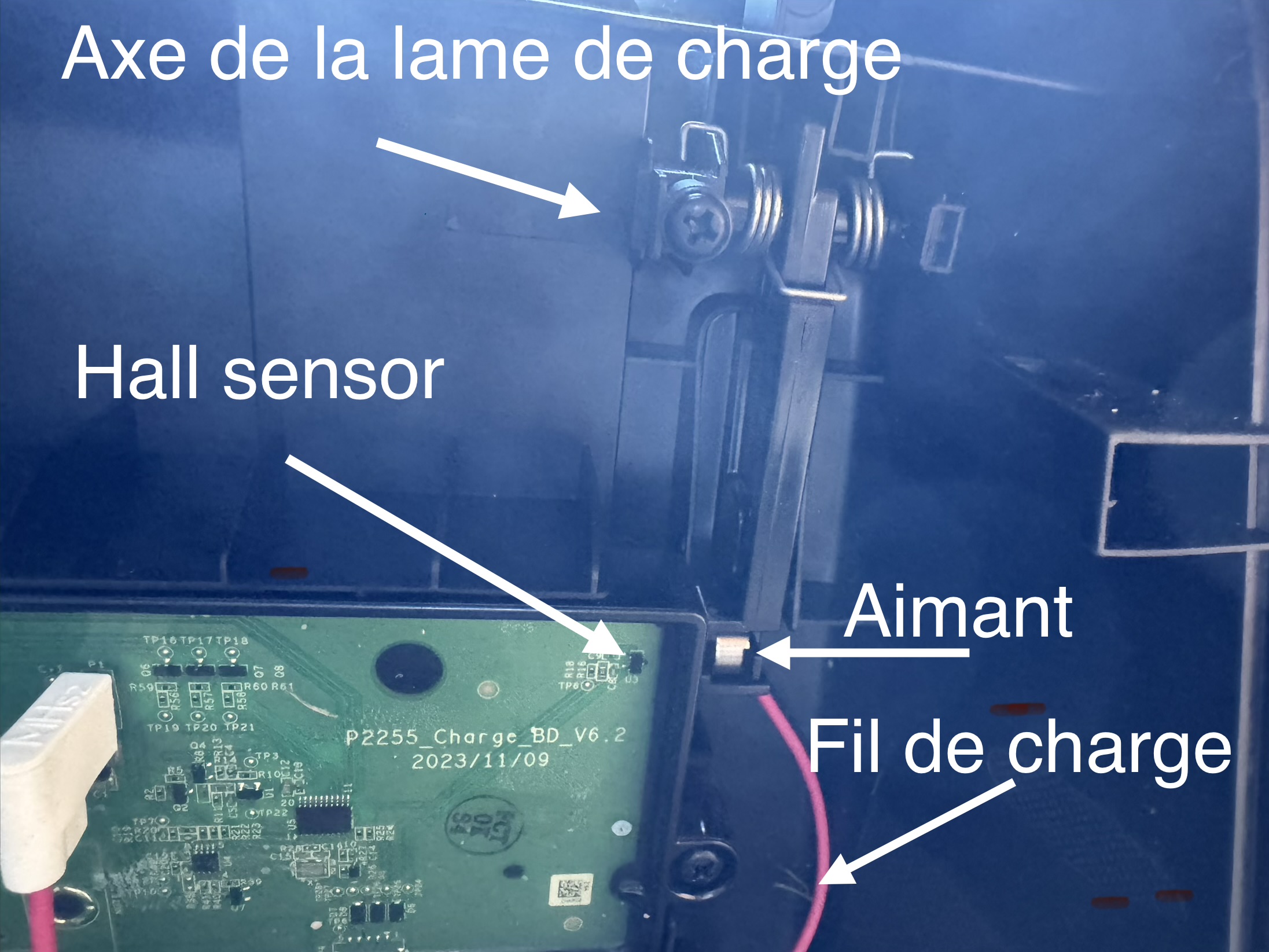

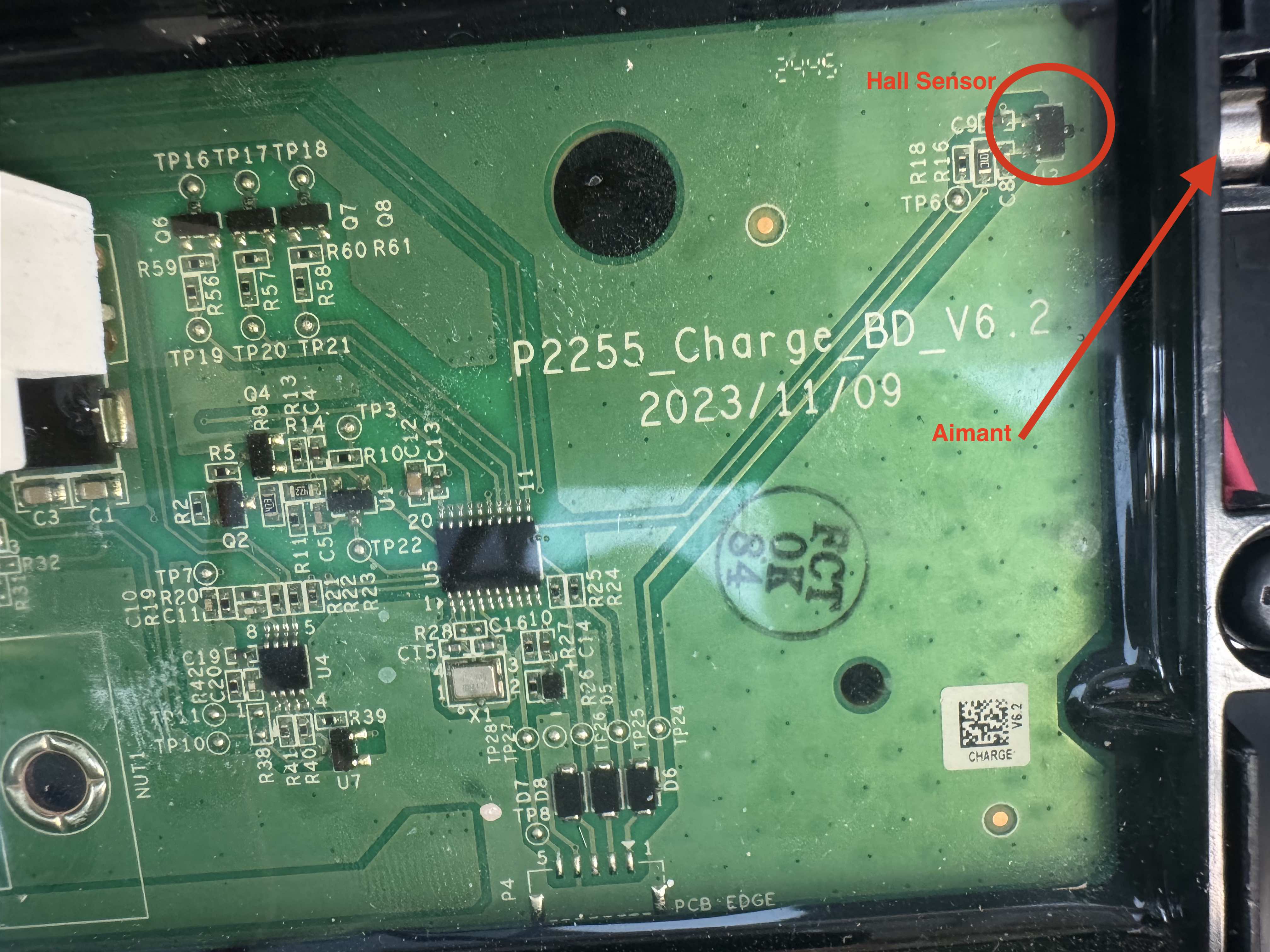

Bonjour, derrière les lames de charge sont montés deux aimants, un sur chaque lame. Lorsque les lames s’enfoncent, les aimants passent devant un capteur installé sur la carte électronique, appelé " Hall sensor ".
Capteur à 1, aimant devant le sensor, pas de robot, lame enfoncé par le robot sensor à 0 présence du robot start charge
Re: Fonctionnement station de recharge
Sur un autre angle.
