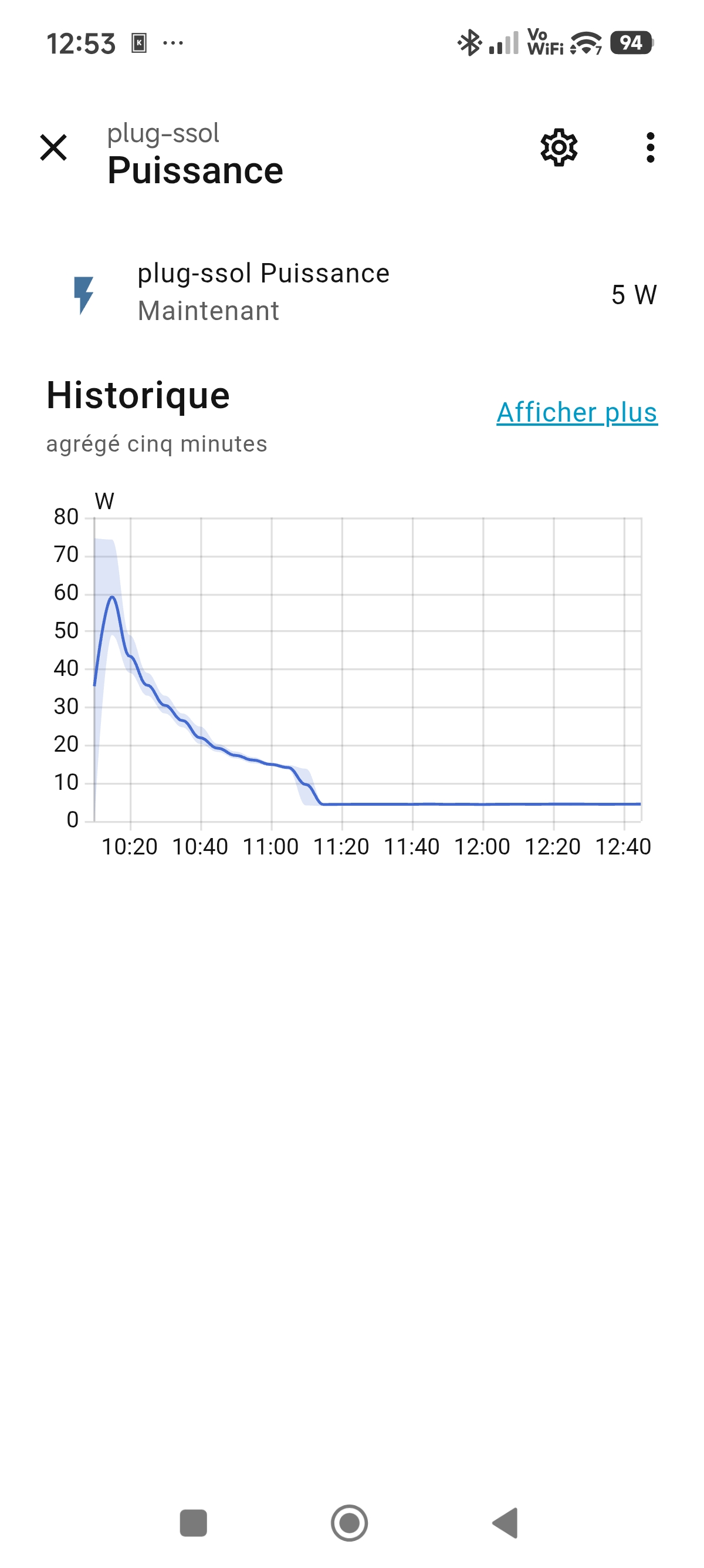

Publié : 24 mars 2026, 12:57
Je n'ai branché la prise connectée qu'à partir de 10h, la prise connectée indique une consommation directe mais qui s'est arrêtée finalement 1h après pour se stabiliser a 4W de consommation.
Trop tot pour l'affirmer mais entre 11h20 et 12h40 pas de consommation excessive (toujours les 4Watts).
Pour le moment il semblerait que votre robot ait bien un problème.
Je reposte les nouvelles stats au fur et a mesure que le temps passe.

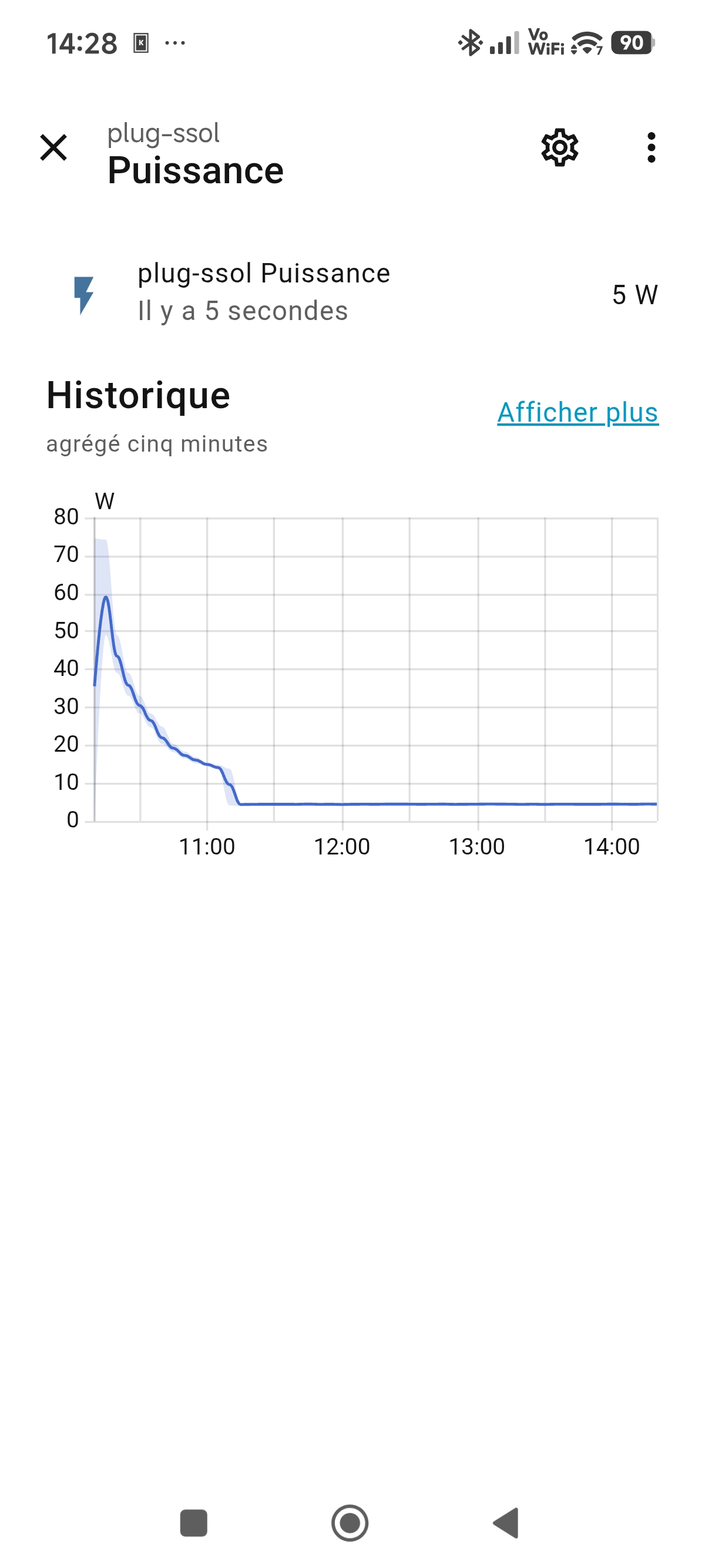

Publié : 24 mars 2026, 14:29
Jusque 14h20 toujours rien :

par tsr
Nexus a écrit : 24 mars 2026, 14:29 Jusque 14h20 toujours rien :
c'est parfait, donc ça milite clairement pour un soucis sur mon modèle (ou alors spécifiquement sur les A2)
merci pour votre retour

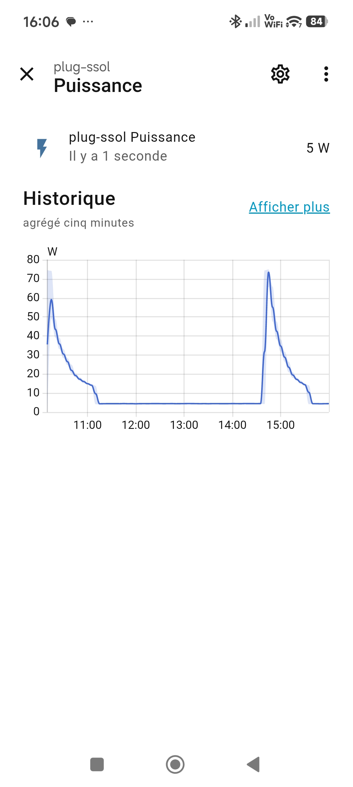

Publié : 24 mars 2026, 16:07
Je reviens avec une periode de charge ! Je vais laisser comme ca et afficherais demain le résultat sur une grande période pour comparer.
