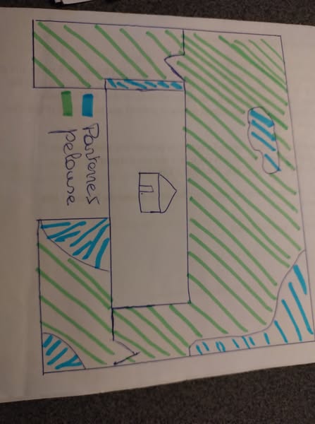

1-Mon terrain est plat, j'ai la pelouse qui se prolonge de chaque coté de la maison et l'accès est fermé avec une barrière de chaque coté, cela va t il faire une difficulté ? (J'ouvrirais les barrières bien sur).
Vais je devoir faire plusieurs zones ?
Mon terrain
Mon terrain
Mon terrain .jpg (30.94 Kio) Consulté 12845 fois

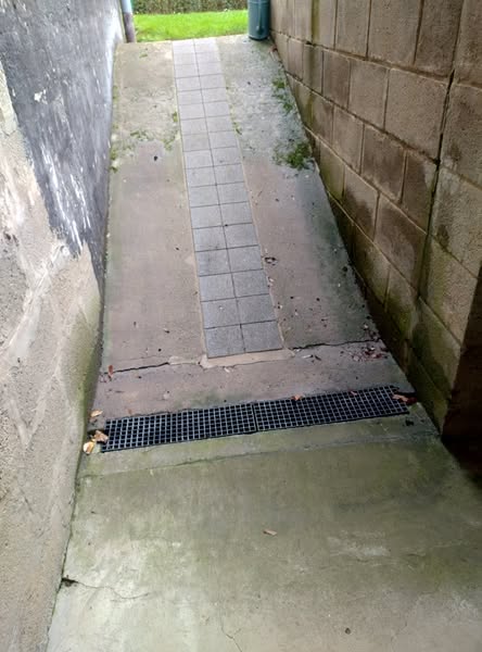

2- Serait-il possible de mettre la base sous ma terrasse qui donne dans le jardin via une rampe en béton dont la pente est +- de 24° et faire monter le robot par cette rampe largeur 1m10
Sous la terrasse j'ai une surface rectangulaire de 2m10 x 7m
je joins photos de configuration du terrain et de la rampe.
La rampe
La rampe
La rampe.jpg (39.69 Kio) Consulté 12845 fois

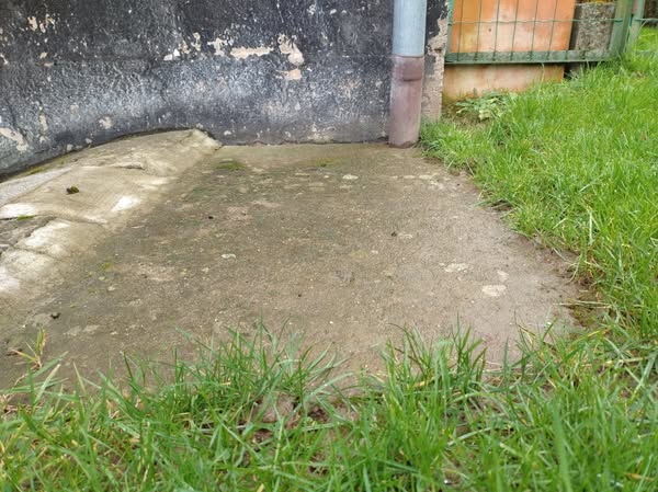

Haut de la rampe
Haut de la rampe
Haute de la rampe (1).jpg (65.09 Kio) Consulté 12845 fois

1 - Un terrain plat est un jeu d'enfant pour ce robot, il n'en sera que plus efficace et économisera de la batterie, et pas de risque de glisse en temps de pluie. Il n'est pas nécessaire de définir plusieurs zones pour votre terrain mais c'est un plus car cela permettrait de différencier les tontes (jour 1 le devant, jour 2 le jardin derrière par exemple, ou exceptionnellement ne pas tondre telle zone car travaux).
Pour les barrières il faudra effectivement les laisser ouvertes sauf si un passage existe dans la clôture ? (sait-on jamais).
Vous devrez à l'installation procéder au scan de votre jardin pour délimiter le terrain virtuellement, en pilotant votre robot comme une voiture téléguidée, et éventuellement en ajoutant des obstacles, bordures virtuelles, etc..
2 - Pas de soucis pour installer le robot sous une dalle du moment que la hauteur est suffisante pour y loger sa base de charge.
Pour la pente, le robot est donné pour une pente d'herbe maximale de 24° (45%), cela tombe bien, c'est votre cas. Attention néanmoins comme il s'agit de béton / carrelage, si pluie, il se peut que le robot danse un peu (comme sur une forte pente avec pluie humide ou terrain argileux comme c'est mon cas). Mais rien de bloquant, il existe des solutions.
Prévoir l'installation d'une arrivée électrique sous la dalle ainsi que la bonne captation d'un signal wifi (pour les mises à jour, ordres de tonte, et localisation sur l'application).
J'espère avoir répondu à vos questions :)

Merci de votre réponse, sous la terrasse j'ai une hauteur de 2m20 donc pas de soucis
Par contre je me demandais : si il remonte la pente sans trop de difficulté ne glissera t il pas en descente ?

Pour les parterres, ils sont bordés d'un béton de +- 10 cm avec la terre plus basse de +-5 cm peut il rouler sur le bord en béton sans risquer de tomber dedans ? Ou faudra t il des zones interdites ?
Pour faire des zones interdites faut il faire tout le tour en guidage ? J'ai un parterre dans un angle du terrain dont je ne saurais pas faire le tour puisque c'est la limite du terrain.

Il se peut qu'il glisse en descente (si le béton est sec ca ne devrait pas se produire, mais en cas de pluie avec un peu de boues sur les roues c'est possible), mais ça n'aura pas d'incidence sur son parcours puisqu'il va se relocaliser via son Lidar.
Lors de la première cartographie il vous sera demandé de mettre le robot sur sa base (avec batterie chargée) et de faire le tour de votre terrain en étant a proximité du robot, en effet dès le lancement du scan sur l'application il sortira de sa base a environ 1m et attendra que vous le pilotiez.
Vous allez faire le tour de votre zone de tonte, en roulant si nécessaire sur les bordures béton (au même niveau que l'herbe) mais sans déborder dans le parterre, l'application tracera la zone de tonte. Le fait que le robot puisse rouler sur la bordure béton du parterre est un plus ca évitera que des touffes d'herbes résiste à la tonte en périphérie.
Pour les zones interdites oui vous pouvez les définir en le pilotant mais aussi virtuellement via l'application, ce qui permet par exemple d'interdire de franchir une ligne.
