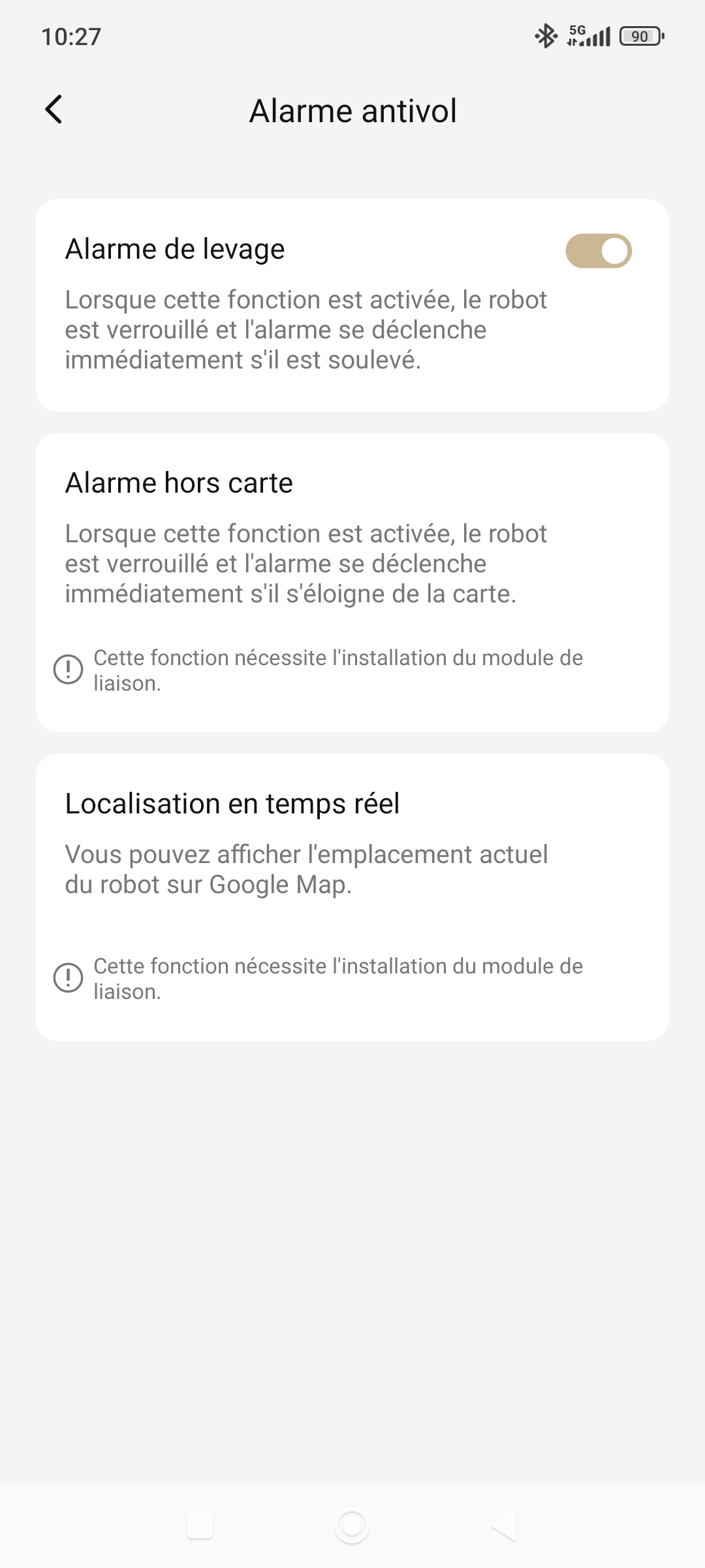

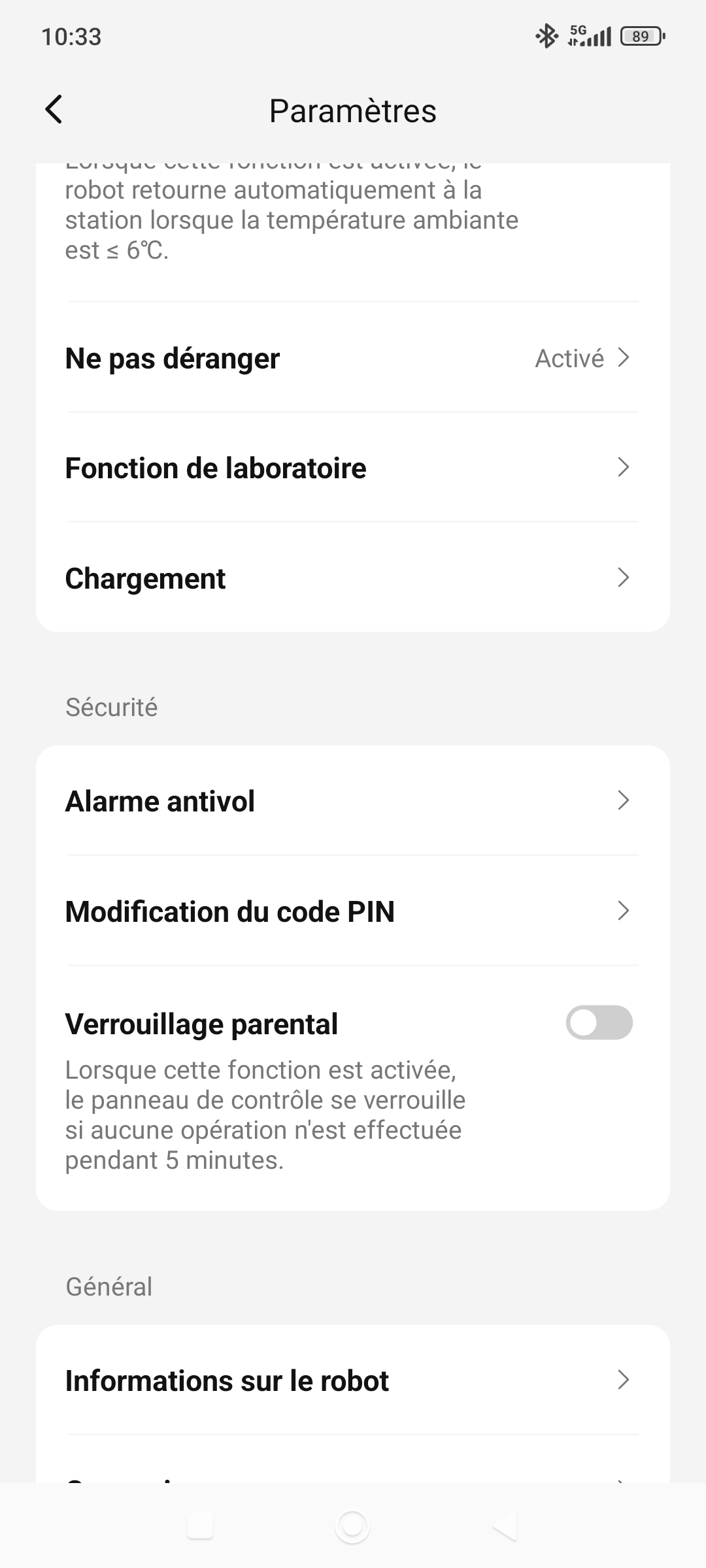

Il est possible de désactiver l'alarme antilevage dans les paramètres (Alarme antivol => Alarme de levage) :

Je viens de vérifier l'alarme de levage n'est pas activée dans le paramètre Antivol.
