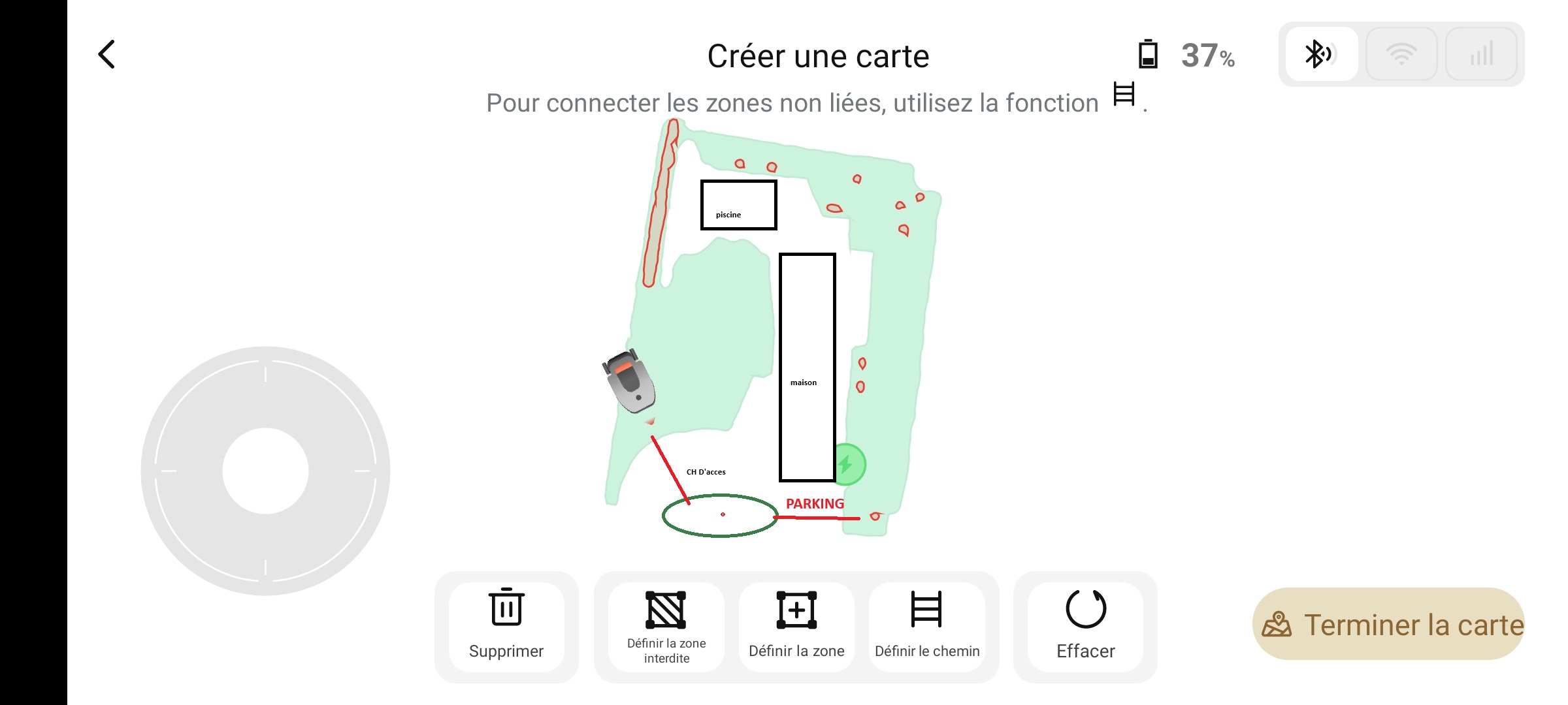

Au vu de la capture, il semblerait que la zone interdite (haie) soit sur la seule zone de passage pour relier les 2 surfaces a tondre.. n'y a t-il pas d'autre chemin possible pour que le robot puisse passer d'une zone a l'autre ?

Veuillez trouver un plan de mon terrain, j'ai tracé en rouge un potentiel itinéraire bis mais comme il y a les voitures cela me fait un peu peur , qu'en pensez vous?
ccordialement

Vous pouvez le faire longer l'accès véhicule pour être sûr qu'il ne soit pas sur la voirie (privé/ public ?).
Entre la piscine et la maison aucun accès possible ?
Re: question d'un 1er utilisateur
c'est mon chemin privé. Non pas de passage au niveau de la piscine il y a une terrasse et des massifs...
D'accord, donc oui vous pouvez faire le passage côté parking le robot devrait se déplacer correctement.
J'émets juste un doute sur la zone de tonte au niveau de la haie, ça me parait pas réalisable mais je peux me tromper, il faudra voir une fois la tonte réalisée

Sinon je ne defini pas la haie comme zone interdite et j'essaie de tracer une limite en bordure de haie et de massif...

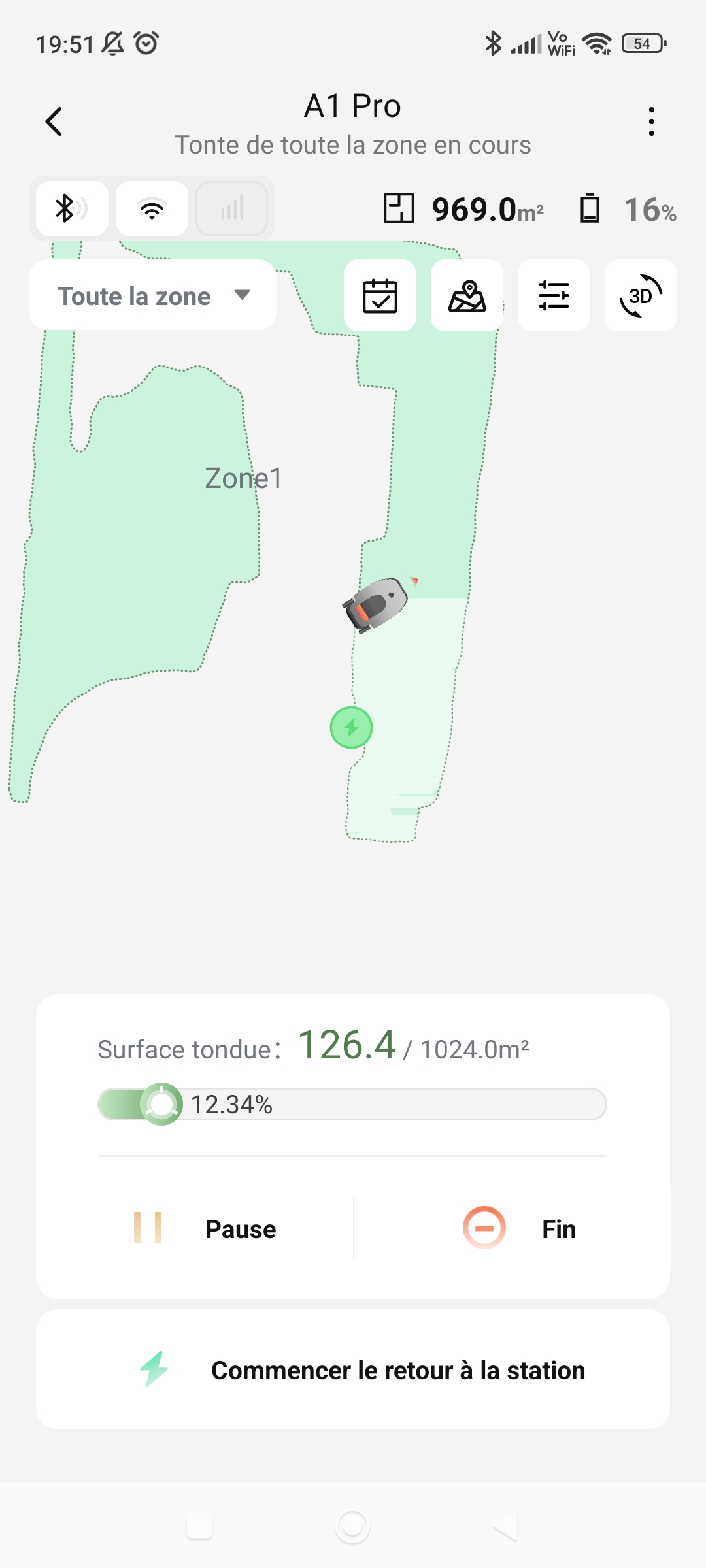

bon en fait, la carte s'est bien enregistrée et j'ai commencé a le faire tondre aujourdhui ! il faudra que je refasse les zones interdites qui elles n'ont pas été sauvegardées ainsi que le passage vers la zone 2. Pour l'instant il se debrouille bien, il s'est bloqué une fois dans une grosse fissure, je remets un peu de terre aux endroits tricky... mais il a passé des endroits ou je pensais qu'il allait se bloquer ! il me marque 8h pour 1000m2 cela vous semble correct?
