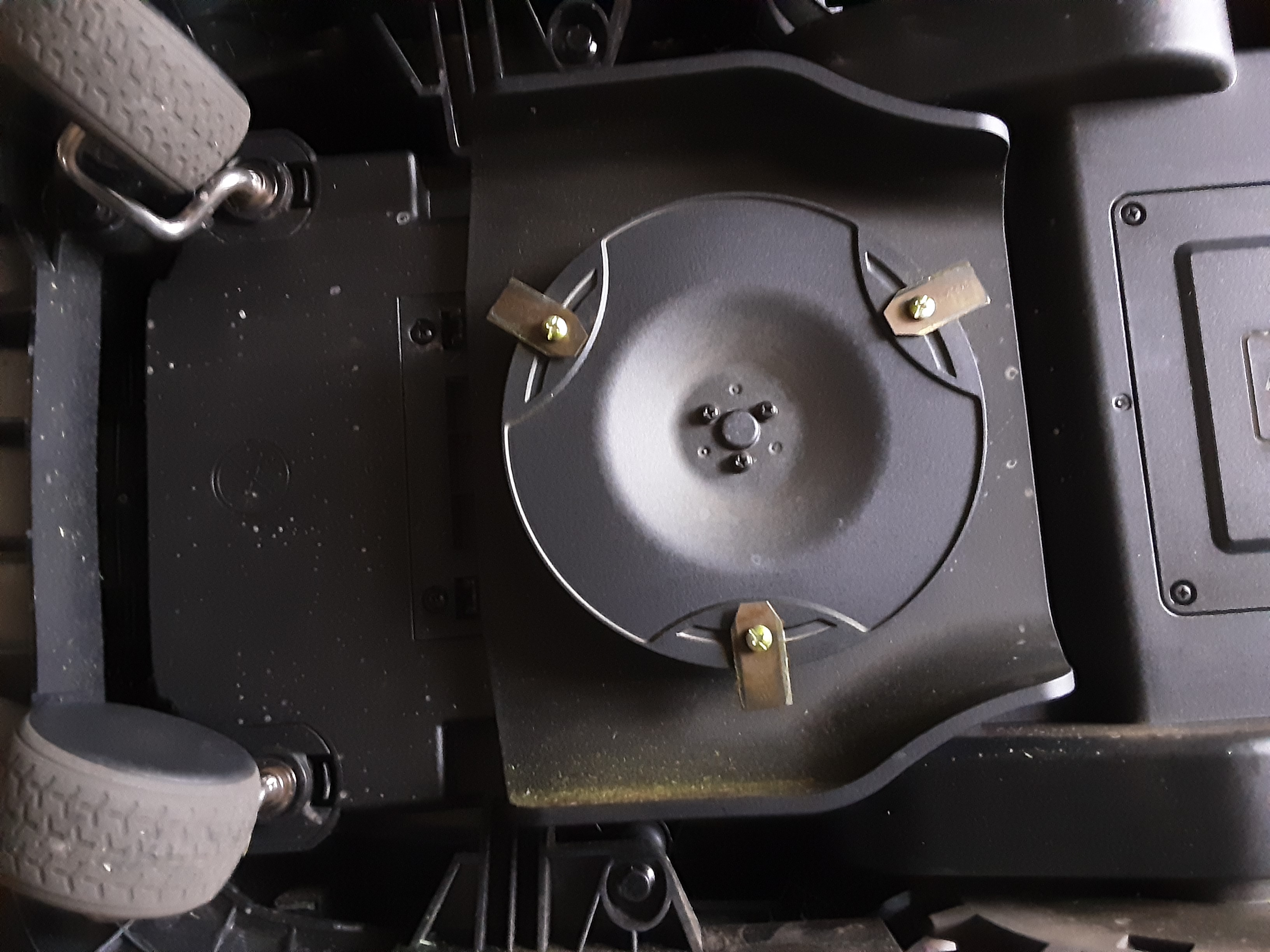

Il faut vérifier l'espace intérieur de la lame pour voir l'épaulement nécessaire sur la vis (partie ronde avant la tête de vis) et la longueur / diamètre du filetage.
Une vis standard (sans épaulement) n'ira pas officiellement, car elle empêchera la lame de tourner correctement (position fixe).

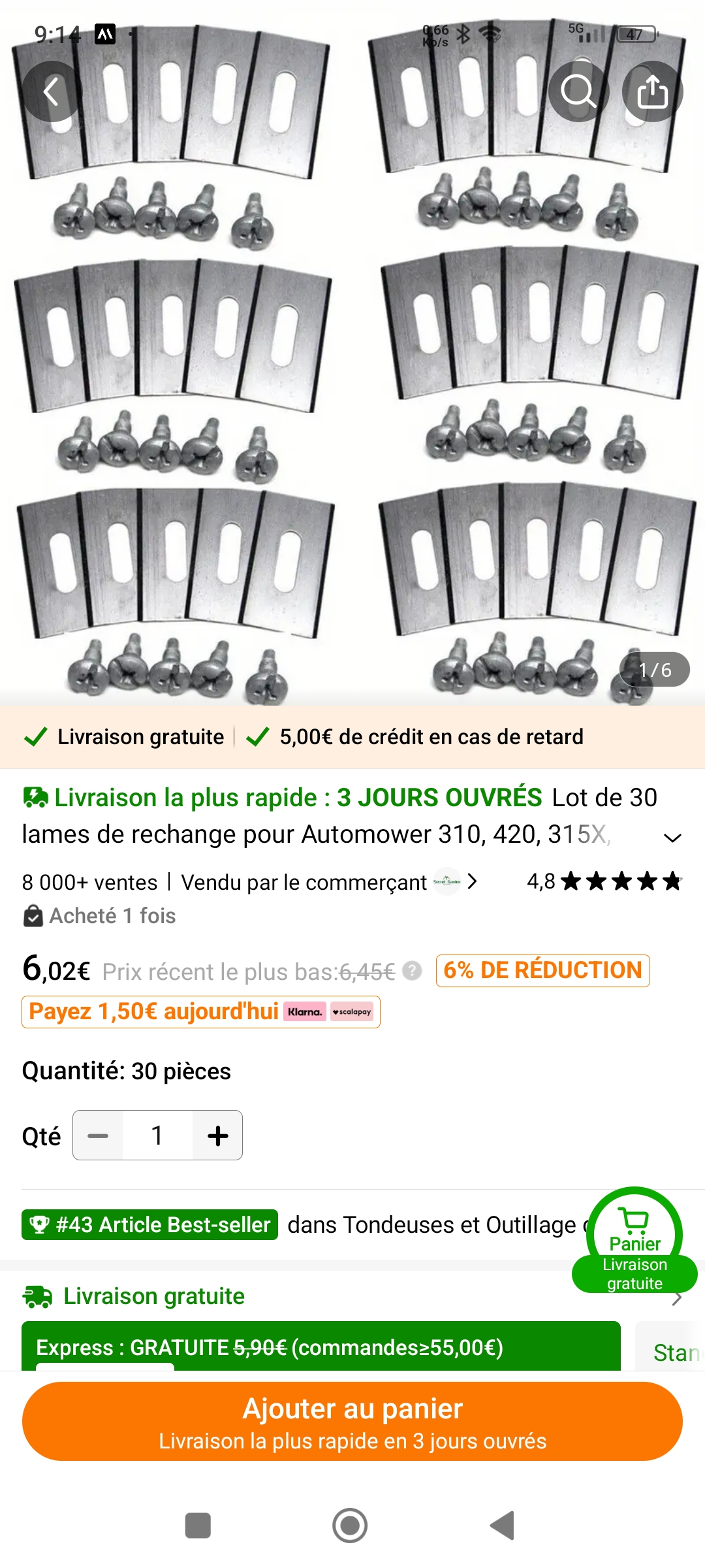

Bonjour, ces lampes achetées sur Temu sont livrées avec des vis compatibles. Utilisées depuis une semaine sans aucun problème. Ne semblent pas s'user plus vite que les originales.
Re: Bon plans lames de rechanges MOVA 600/1000
Merci pour le retour :)
J'ajoute le lien pour ceux interessés : Lames TEMU

Pour info, c'est la deuxième fois qu'une lame s'est détachée. Dorénavant je vais les monter avec une goutte de pâte frein filet qui n'existe pas sur les vis.
Koman46 a écrit : 11 juin 2025, 07:20 Bonjour,
J'ai reçu des vis équipées d'office de frein filet épais bleu, un peu galère à serrer (sans se couper). Sur certains kits vendus sur Amazon notamment, ce seraient carrément les vis qui se couperaient !
