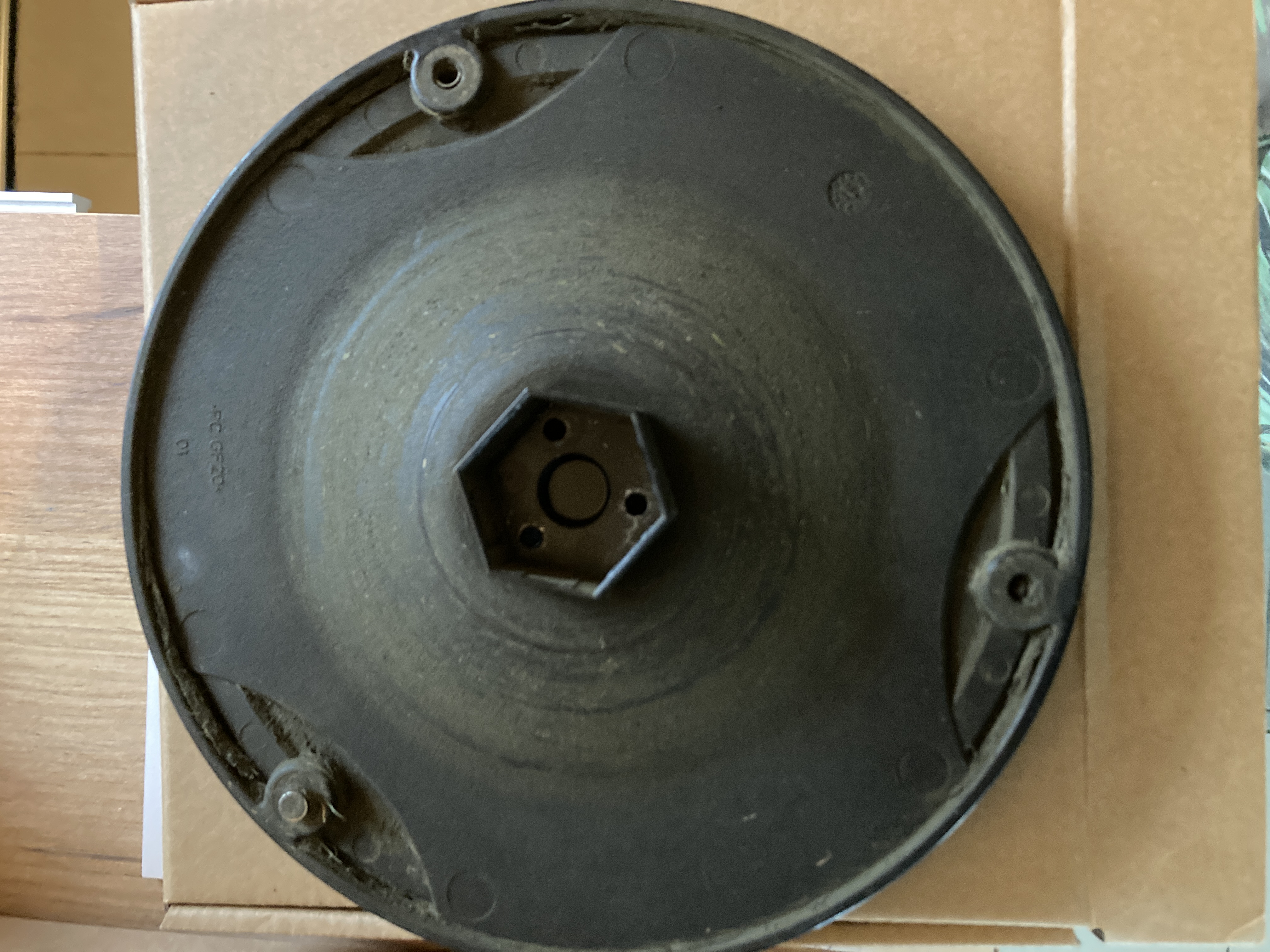

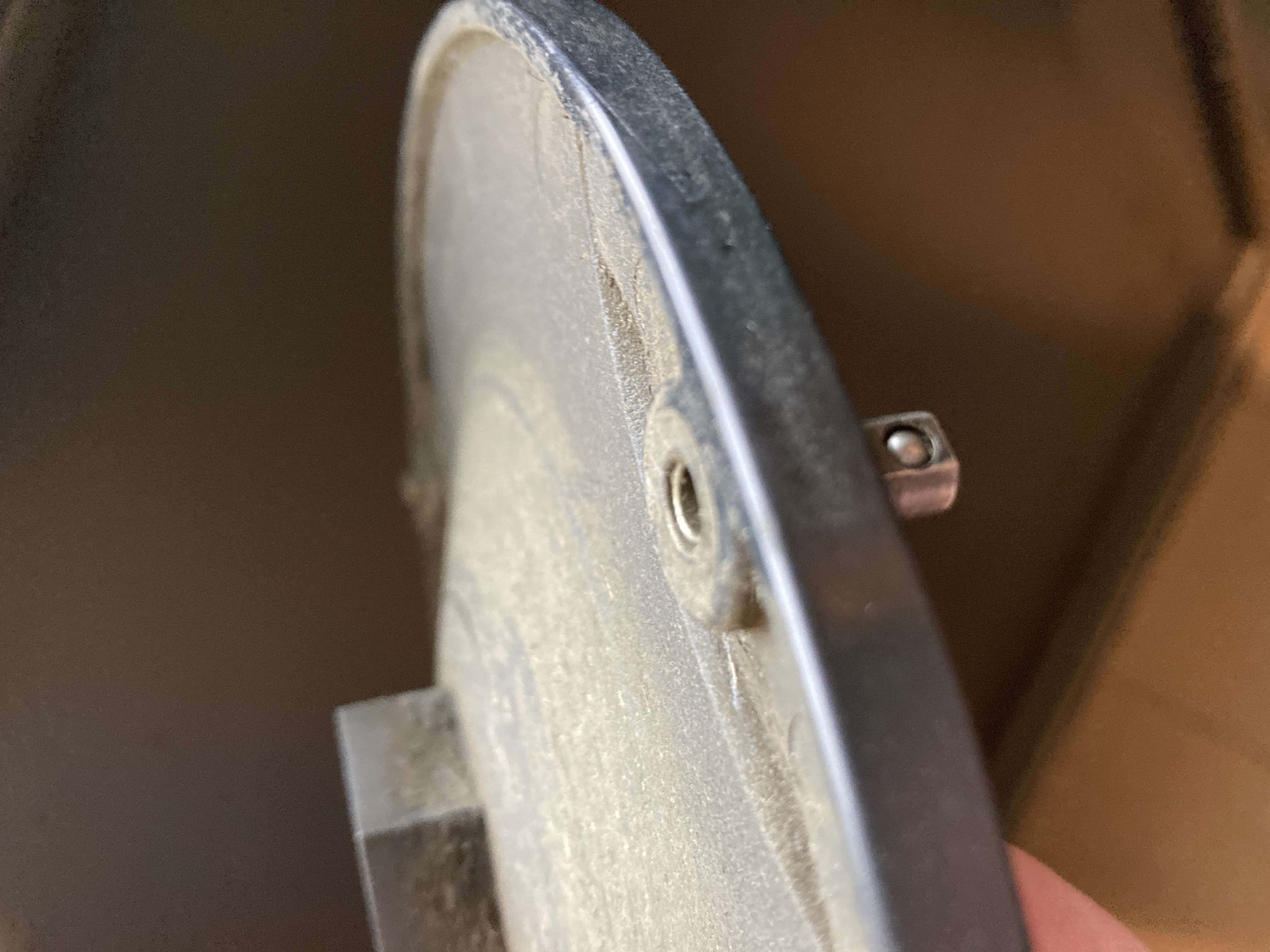

Voici le rendu du plateau d'origine où l'on remarque que le dessus où l'on appuye pour éjecter la lame s'est complètement barré causant la perte du ressort tenant le capuchon et la lame > super dangereux ça traîne dans mon jardin je ne sais où!

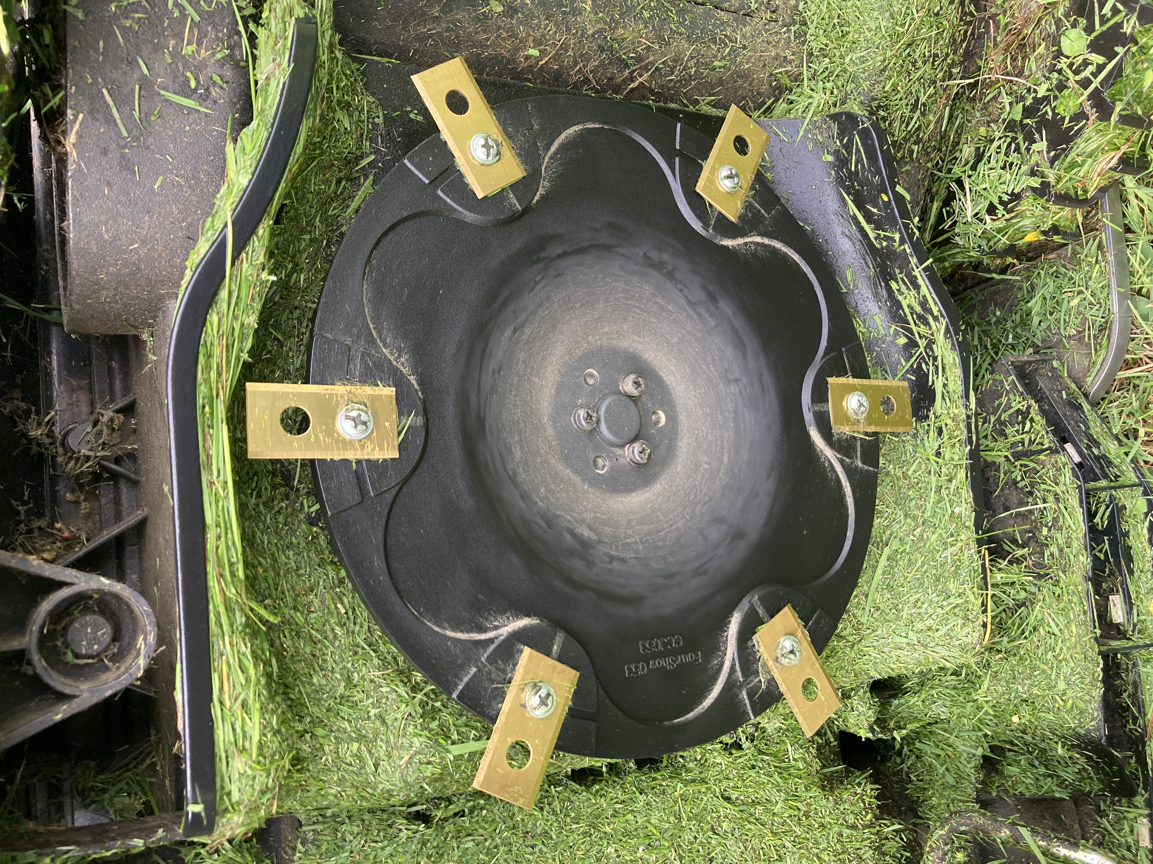

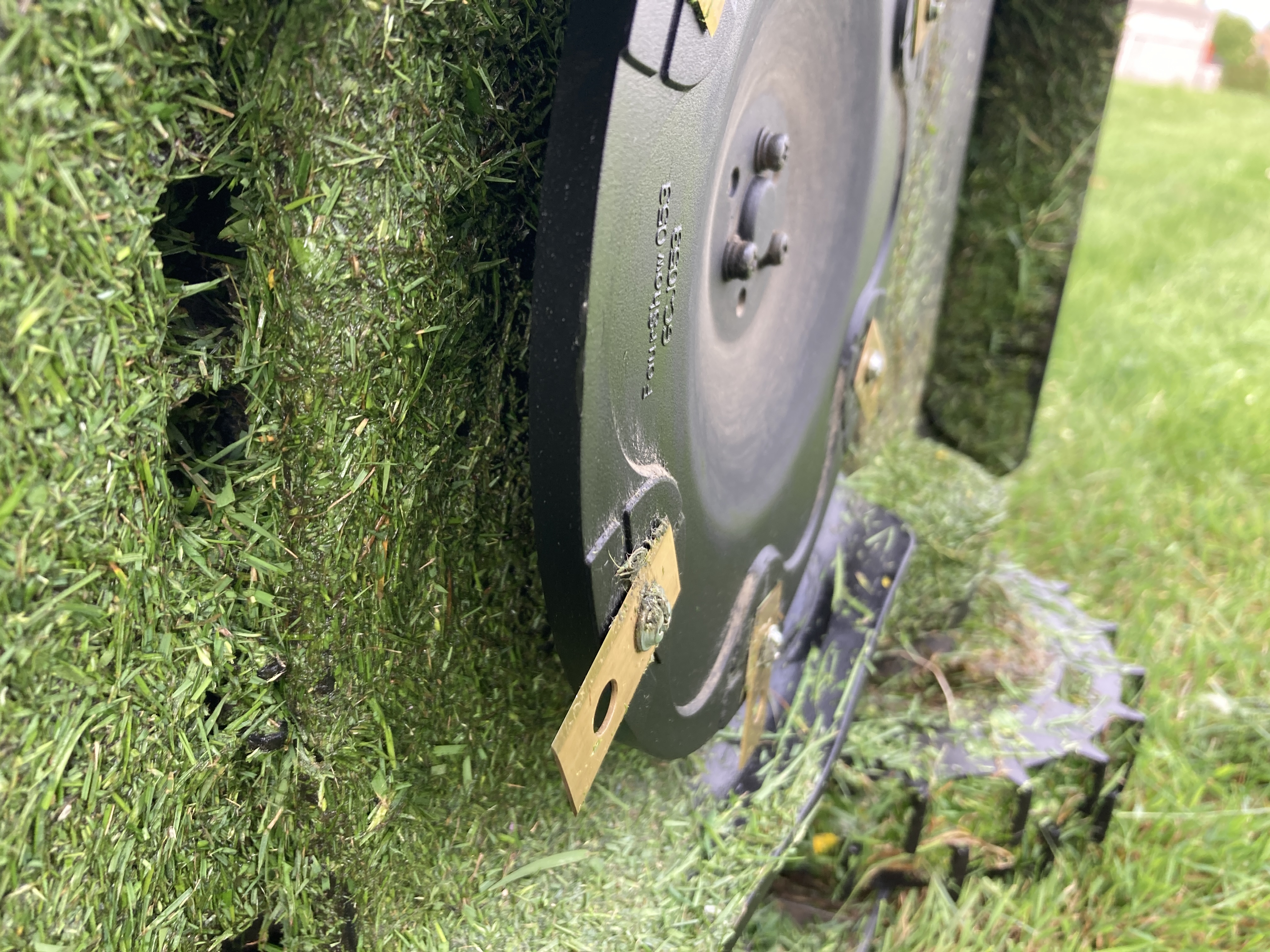

Concernant le nouveau plateau, vu qu'il pleut les lames sont déjà bloquées sur les vis au bout de quelques heures.
On sent déjà qu'elles sont de qualité moyenne. Sinon je ne reconnais plus le son de la machine je confirme que ça le rend inaudible aux alentours!
Je vais quand même vérifier un truc, le plateau de coupe dont la hauteur se règle dans l'app. Je me demande si le mien n'est pas hs, on dirait que quel que soit le réglage mon plateau est flottant, il me semble qu'auparavant il était à une autre hauteur quand je faisais un brin de nettoyage.
Je sais c'est déjà rempli d'herbe mais elle a vite poussé depuis ces derniers où j'étais sans plateau. Je dois rattraper ce retard avant que cela ne devienne une brousse n'ayant pas reçu le plateau via le sav Dreame, j'ai commandé cette alternative sur amz.

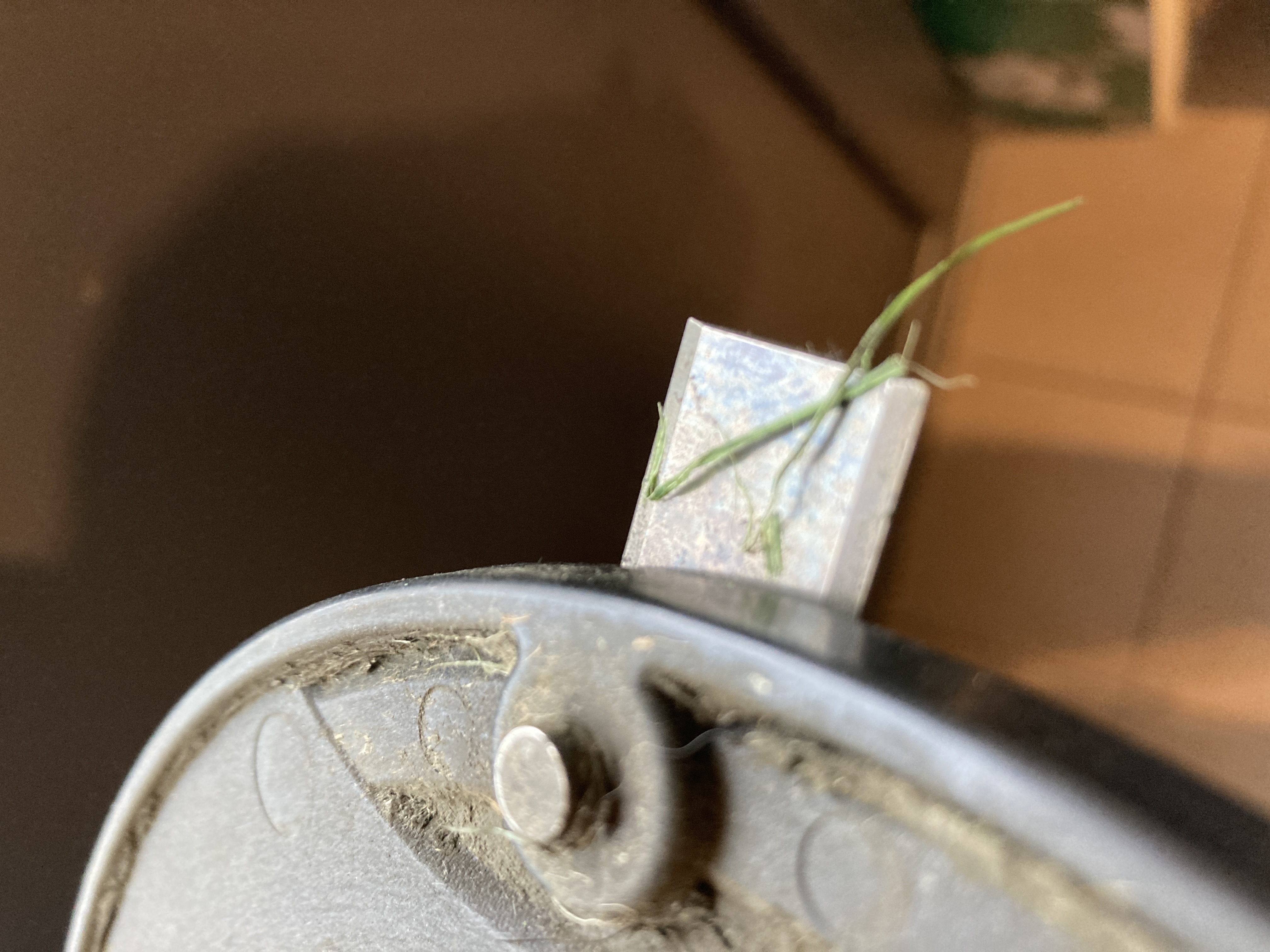

Suite des photos désolé pas su tout mettre dans la précédente réponse!

Sacré dégat sur le plateau d'origine ! Une idée de ce qui a causé ça ? :shock:
Il y a eu un choc avec élément du jardin (morceau de bois ou pierre) ?
Le robot se charge vite en herbe lorsqu'elle est mouillée, c'est pour cette raison que j'ai arrêté de tondre après une pluie..
Malheureusement pour Dreame, la conception des supports de lame n'est pas pratique et durable finalement.

En parlant de dégât sur le plateau d'origine, le miens est complètement explosé. J'avais prévu de le modifier ça va accélérer le processus... Je ne sais même pas ce qui a causé le souci (je soupçonne une plaque d'égout qui était un peu relevée), j'ai une lame dans la nature ça m'emballe moyennement avec le chien et les enfants...
Pour couronner le tout, une vis était foirée dans l'axe j'ai du la sortir à la pince et refaire le pas de vis au taraud...
