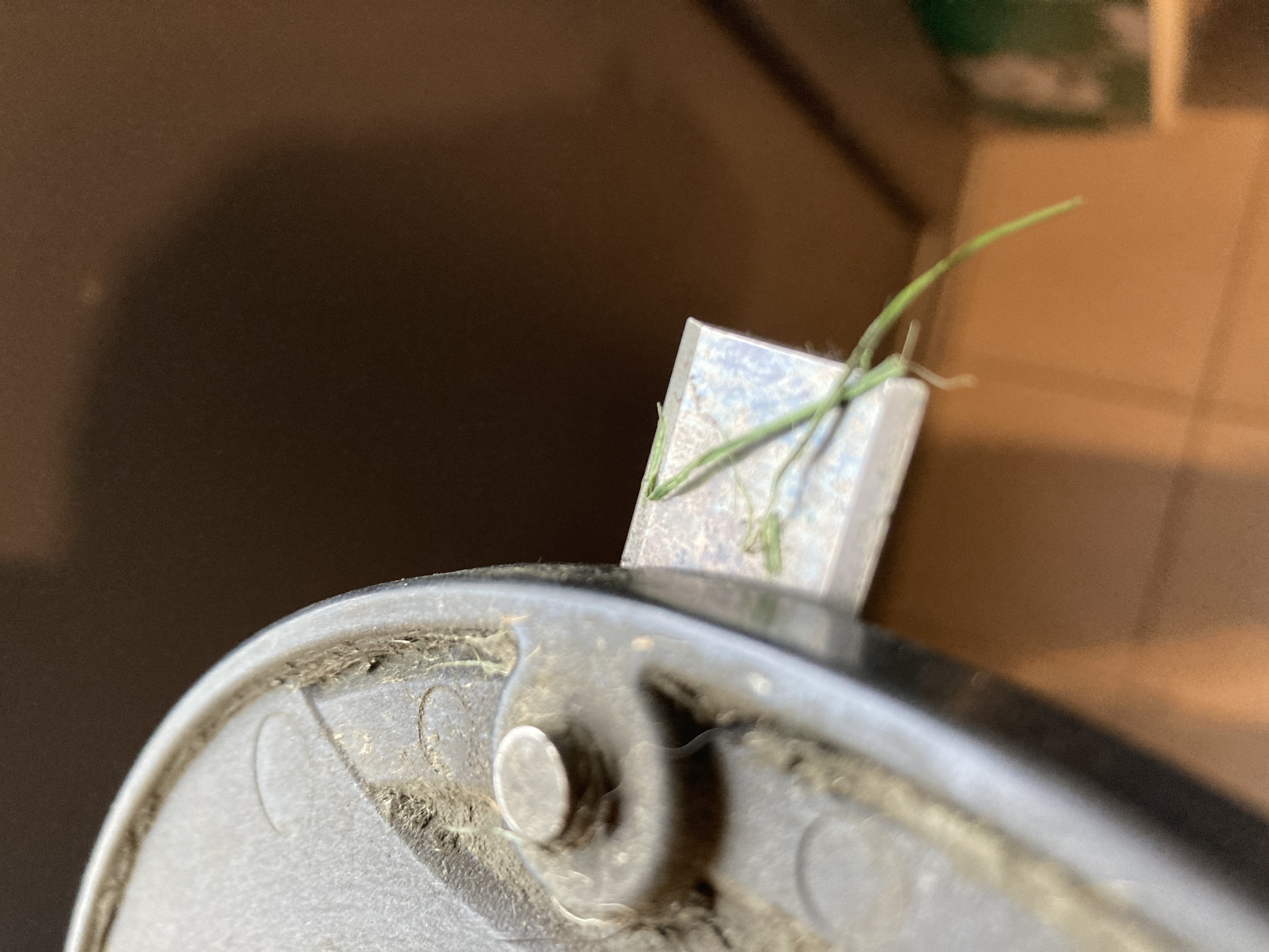

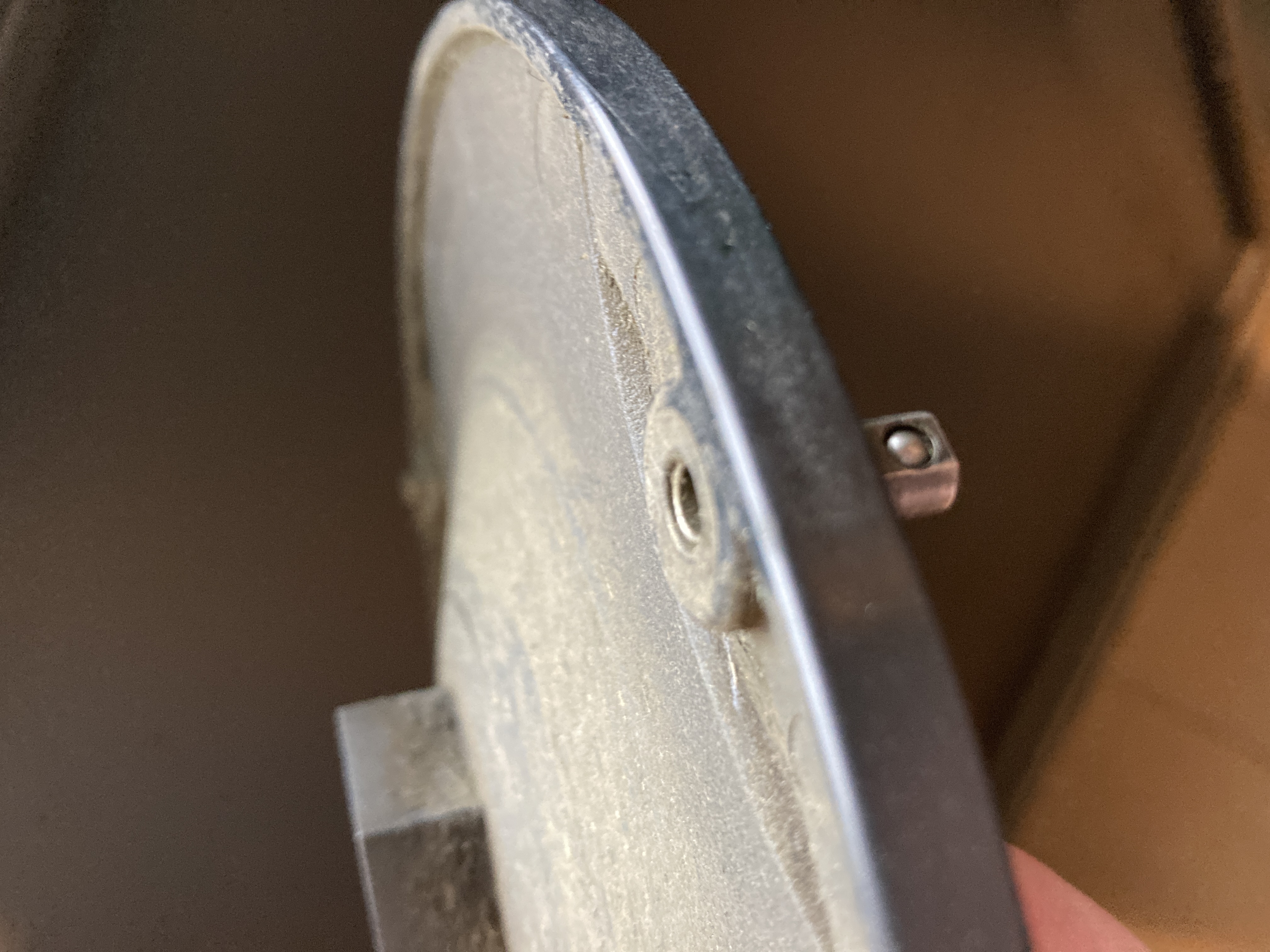

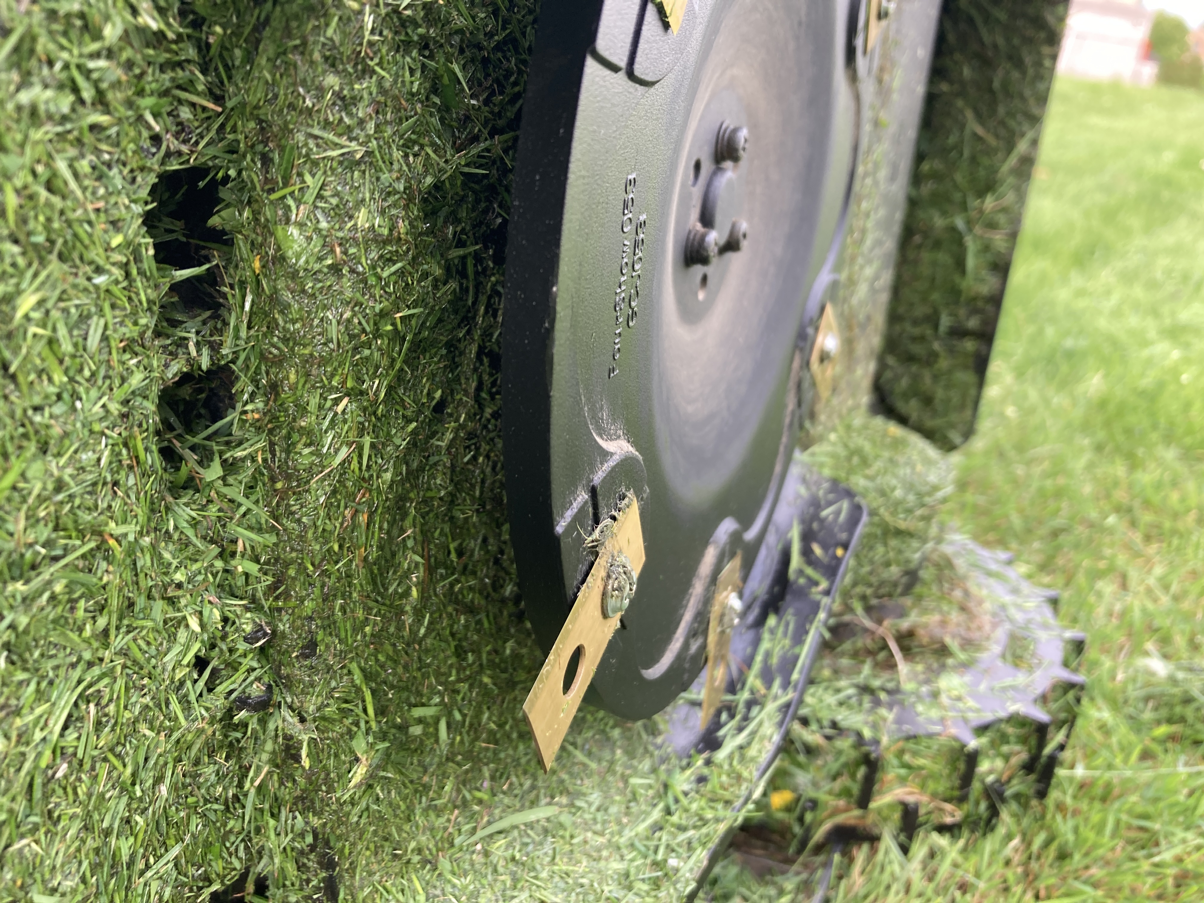

Voici le rendu du plateau d'origine où l'on remarque que le dessus où l'on appuye pour éjecter la lame s'est complètement barré causant la perte du ressort tenant le capuchon et la lame > super dangereux ça traîne dans mon jardin je ne sais où!

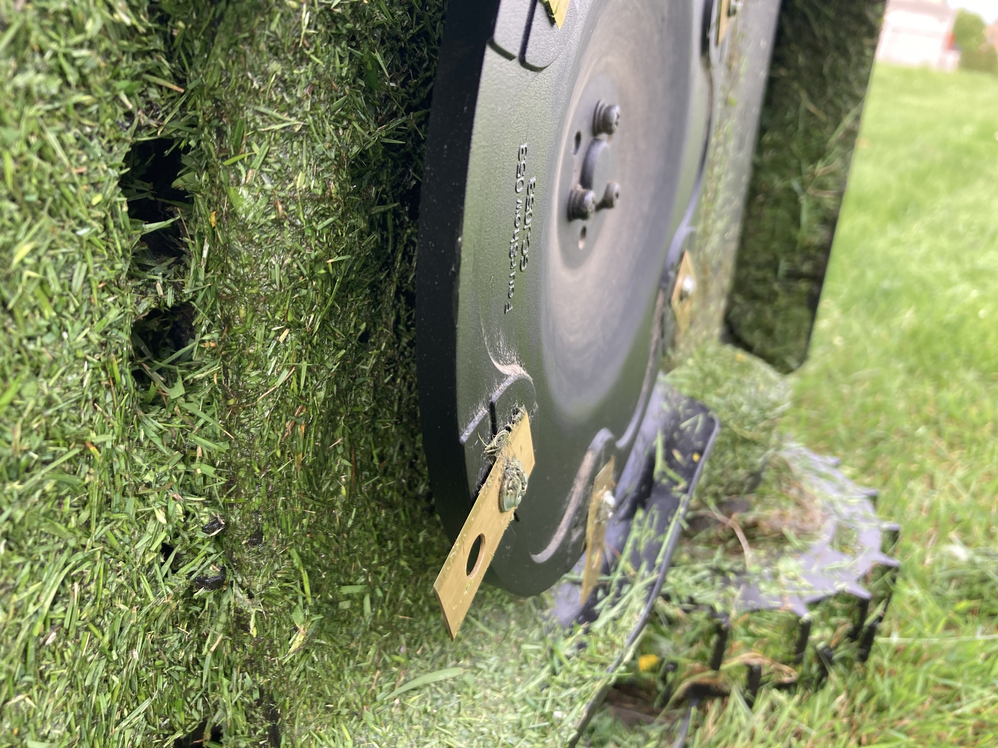

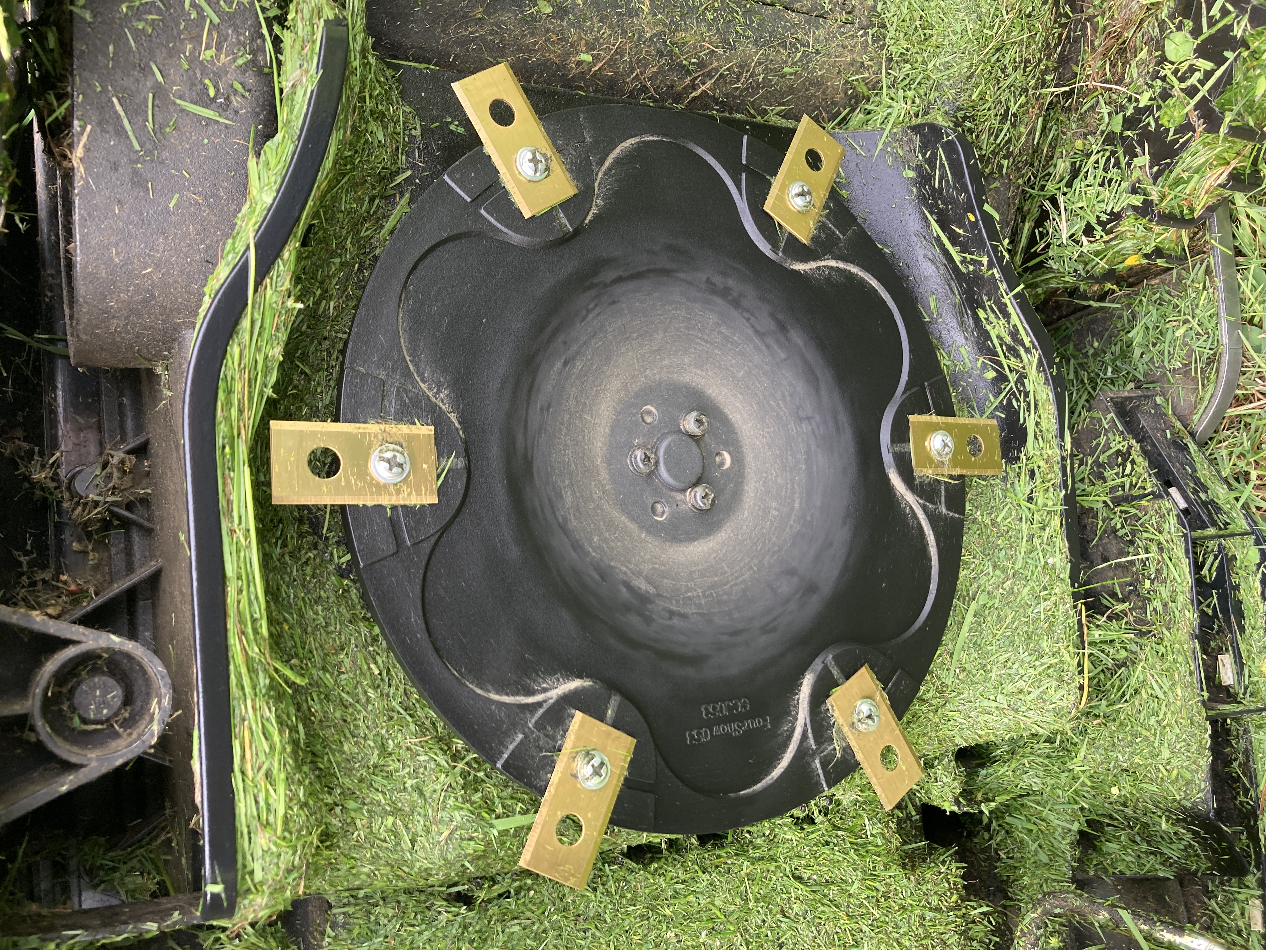

Concernant le nouveau plateau, vu qu'il pleut les lames sont déjà bloquées sur les vis au bout de quelques heures.
On sent déjà qu'elles sont de qualité moyenne. Sinon je ne reconnais plus le son de la machine je confirme que ça le rend inaudible aux alentours!
Je vais quand même vérifier un truc, le plateau de coupe dont la hauteur se règle dans l'app. Je me demande si le mien n'est pas hs, on dirait que quel que soit le réglage mon plateau est flottant, il me semble qu'auparavant il était à une autre hauteur quand je faisais un brin de nettoyage.
Je sais c'est déjà rempli d'herbe mais elle a vite poussé depuis ces derniers où j'étais sans plateau. Je dois rattraper ce retard avant que cela ne devienne une brousse n'ayant pas reçu le plateau via le sav Dreame, j'ai commandé cette alternative sur amz.

Sacré dégat sur le plateau d'origine ! Une idée de ce qui a causé ça ? :shock:
Il y a eu un choc avec élément du jardin (morceau de bois ou pierre) ?
Le robot se charge vite en herbe lorsqu'elle est mouillée, c'est pour cette raison que j'ai arrêté de tondre après une pluie..
Malheureusement pour Dreame, la conception des supports de lame n'est pas pratique et durable finalement.
Pour la hauteur de coupe, c'est peut-etre du au fait que le robot désaccouple le moteur lors de l'extinction du robot (pour nettoyage), de ce fait le plateau est mobile et par gravité reste en position basse.
Re: [TUTO] Demonter / nettoyer plateau de coupe et deflecteur
En parlant de dégât sur le plateau d'origine, le miens est complètement explosé. J'avais prévu de le modifier ça va accélérer le processus... Je ne sais même pas ce qui a causé le souci (je soupçonne une plaque d'égout qui était un peu relevée), j'ai une lame dans la nature ça m'emballe moyennement avec le chien et les enfants...
Pour couronner le tout, une vis était foirée dans l'axe j'ai du la sortir à la pince et refaire le pas de vis au taraud...
En voyant ces dégats, ça me fait penser à mon ancienne tondeuse honda "neuve" qui a tenu 2 tontes avant de rencontrer une buchette déposée par le chien (support lame HS mais prévu pour sauter en cas de choc), puis 3 tontes avant de rencontrer une petite souche (merci madame) et d'avoir l'axe déclaré tordu par le SAV (cout réparation moitié du prix neuf de la machine ..).
Ils ont implémenté sur ces tondeuses récentes (ça doit exister depuis un moment) des supports de lame avec ergots très très fragiles pour casser à la moindre contrainte, je n'avais pas ça sur mes anciennes tondeuses qui pouvaient passer sur littéralement tout, buches, pierres, etc).
Si il reprenaient ce principe sur les robots tondeuses pour pouvoir "liberer" l'axe ou le support du plateau de coupe en cas de contrainte excessive (blocage / choc), ainsi sur le moindre obstacle trop rigide le robot pourrait protéger son plateau.. :idea:

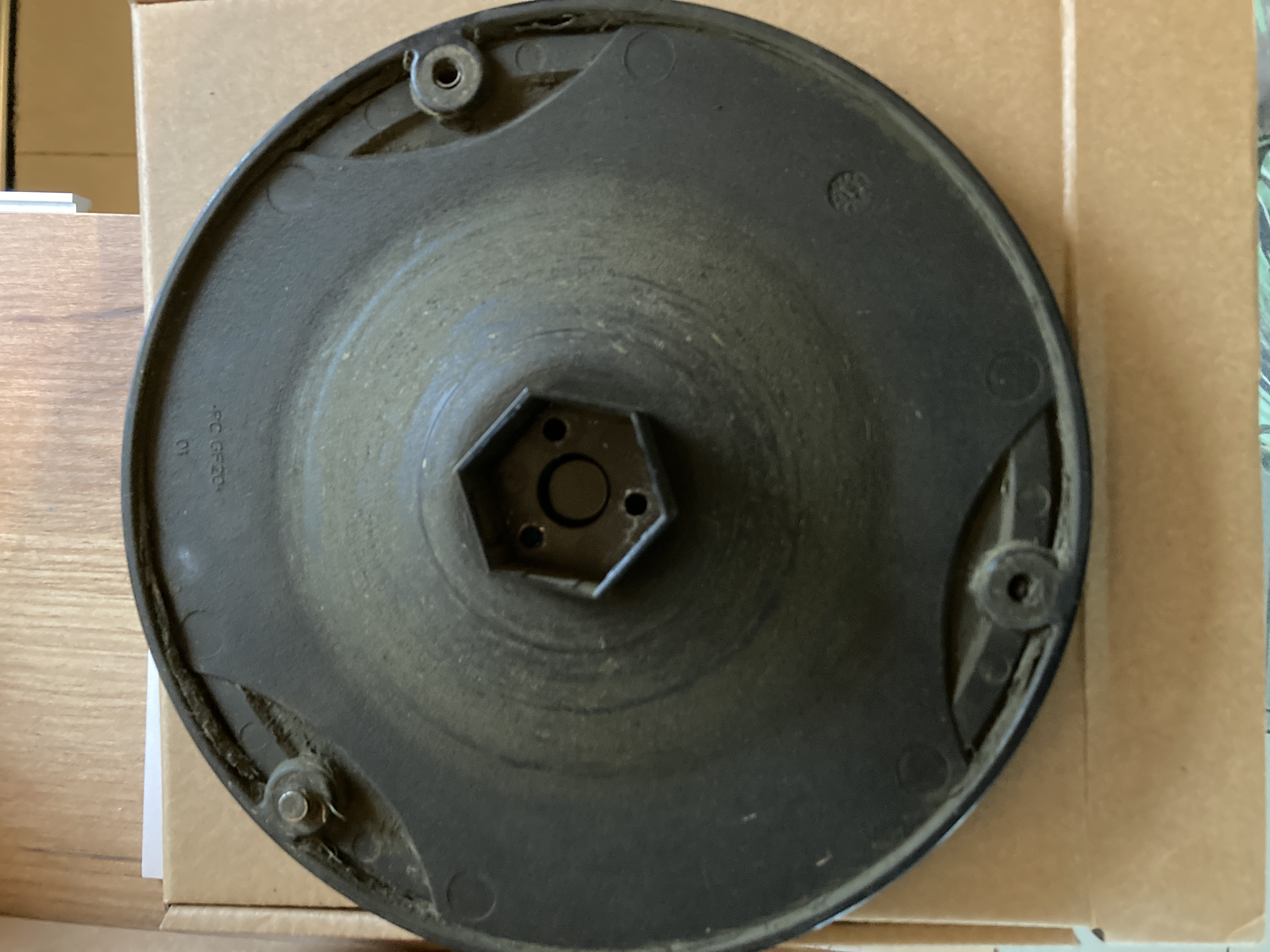

Est-ce que quelqu'un aurait les références des 3 vis qui tiennent le plateau de coupe.
Je viens de démonter le plateau et j'ai une confiance moyenne dans le format "cruciforme". J'aimerais bien remettre l'équivalent en 6 pans ou torx.
C'est du diamètre 4mm avec une profondeur de 14mm, mais je ne sais pas s'il y a une référence pour le pas de vis.

C'est un pas de 0,7 standard donc s'il n'est pas spécifié ça sera le bon.
Du M4x14 pour la référence, au passage d'origine c'est du M4x16 avec un filetage partiel de 14mm (pour les rondelles).
PS tu as raison de ne pas avoir confiance, j'avais un pas de vis qui accrochait, il m'a foiré la vis, une galère à enlever (premier démontage). J'ai remplacé par une en hexa que j'avais sans souci après re-taraudage. Idéalement tu peux remettre de la loctite bleu (je ne crois pas l'avoir fait mais le plateau n'a pas bougé).

Merci beaucoup pour la réponse.
J'ai trouvé mon bonheur sur Ali en torx avec rondelle et anneau brisé.
Je mettrai une photo du montage. Je suis sûr que ça m'évitera des désagréments.
