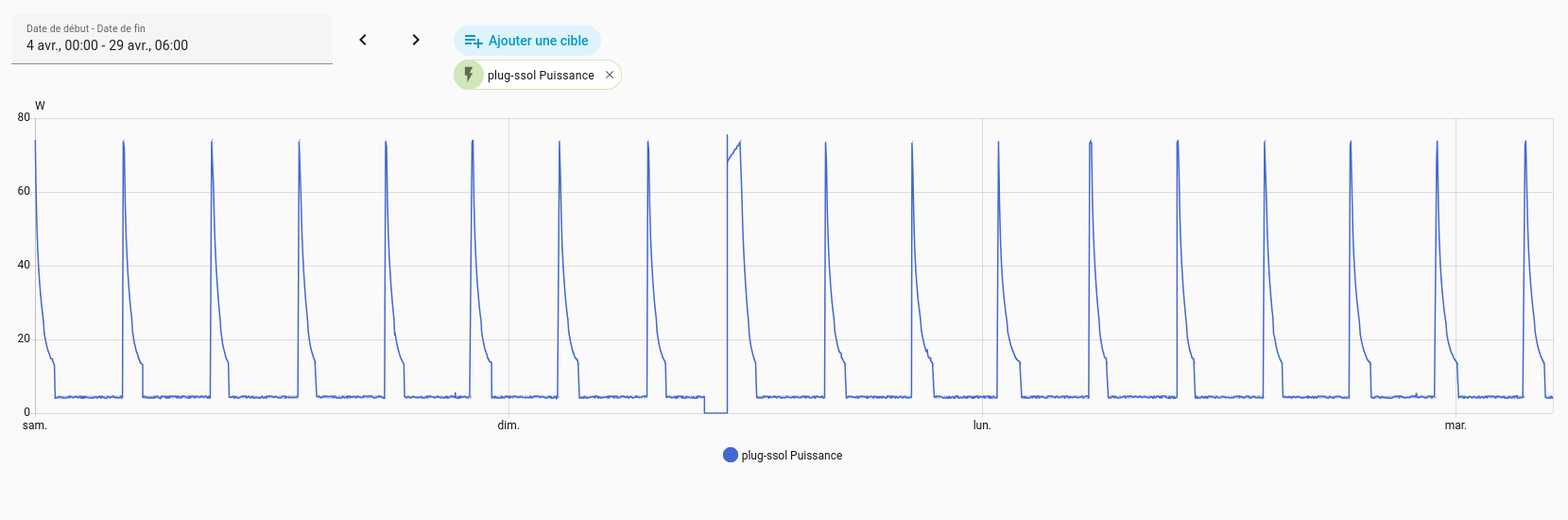

Pas moyen de le confirmer sur mon A1 il n'y a pas eu de mise à jour ;)
Toujours le même cycle de charge, on voit un cycle plus long lorsque le robot effectue une tonte.
