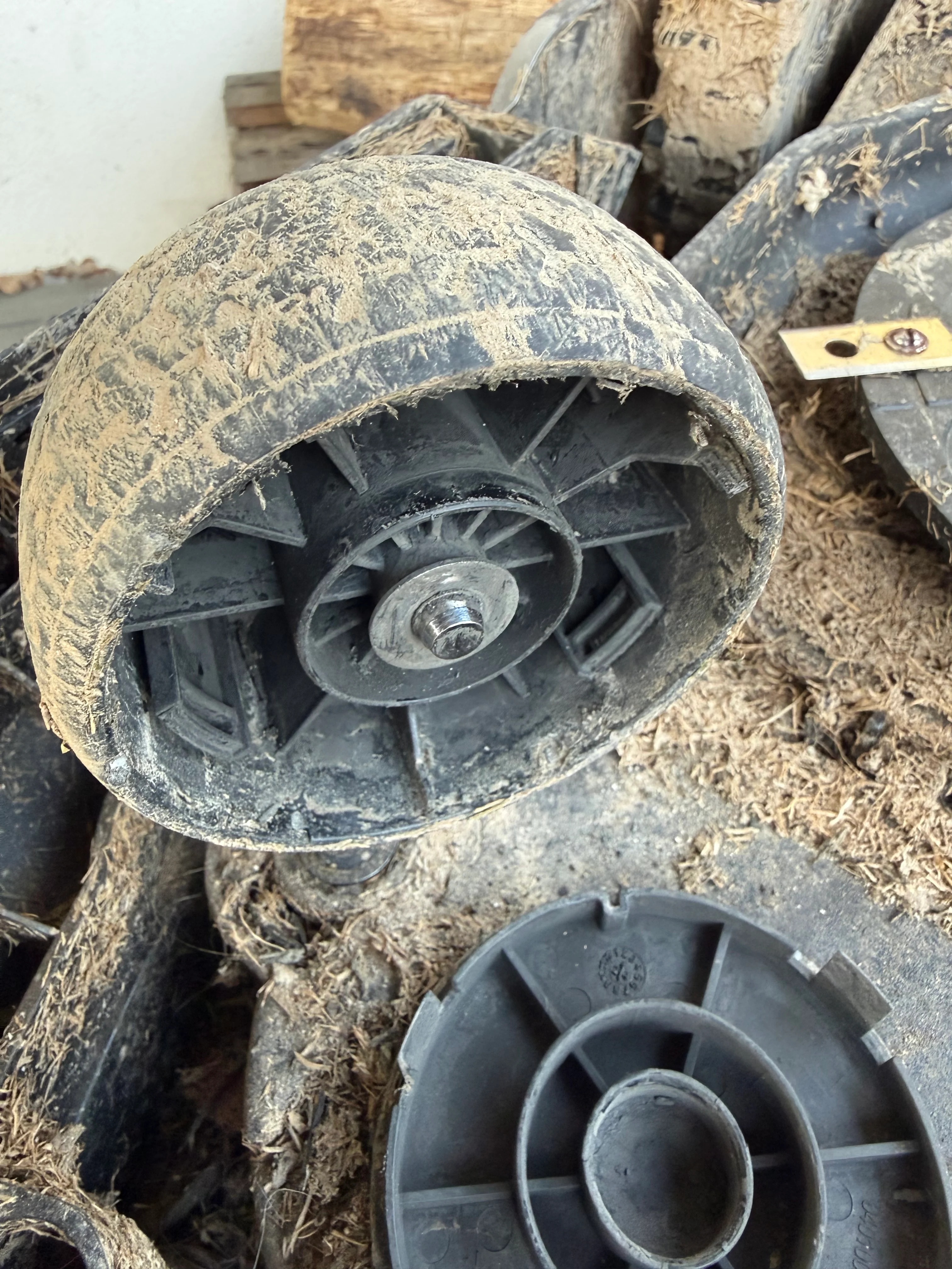

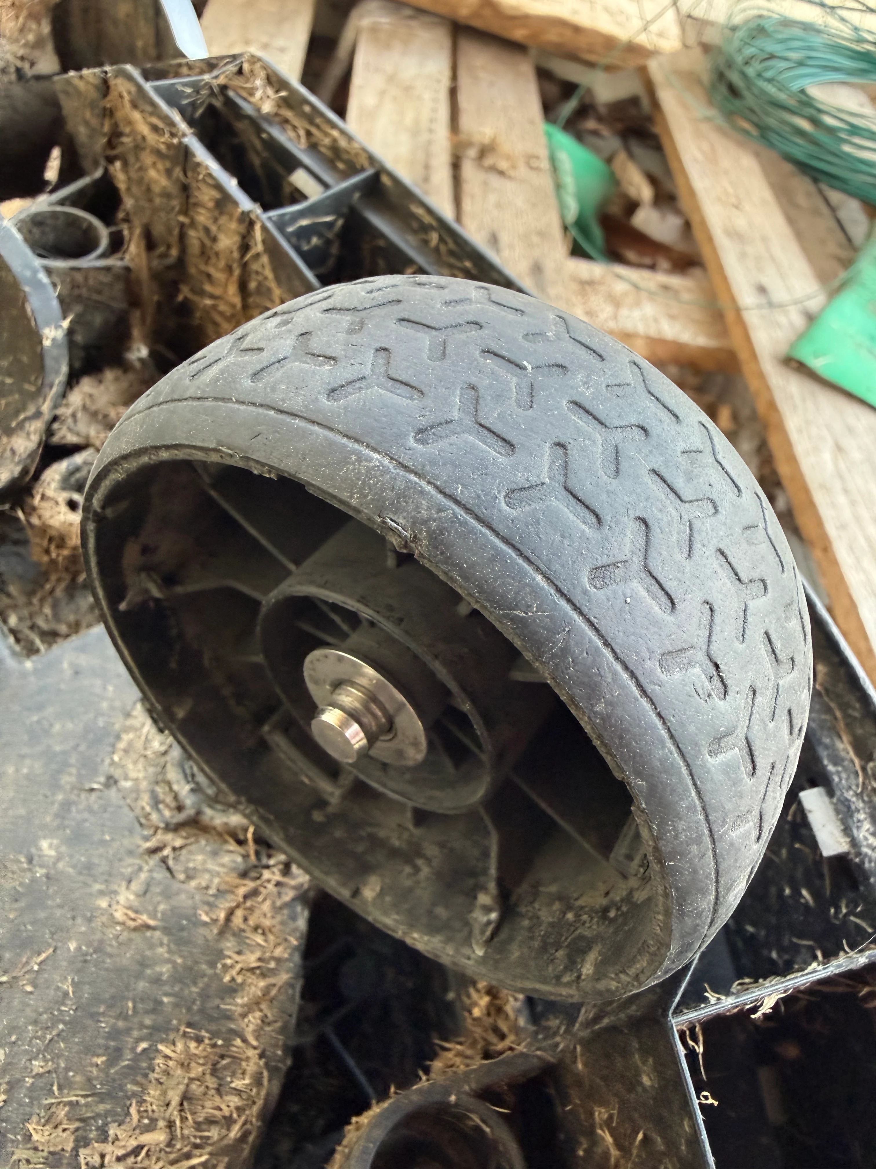

Sans démontage il doit être possible de débloquer la saleté via un compresseur sinon il faut démonter la roue avant en déclipsant le capot de roue (pas facile), vous trouverez des photos d'un possesseur de Dreame ci-après où l'on voit mieux l'assemblage :
Attention toutefois, un mauvais démontage / remontage pourrait endommager la roue et il faudra passer par la case SAV.
1 - Enlever le bloc avant de roue (plus pratique)
2 - Déclipser le capot plastique de la roue (enjoliveur ?)
3 - Enlever la "goupille" sur la tige métallique qui retient la rondelle de roue
4 - Nettoyer le tout
5 - Remonter
