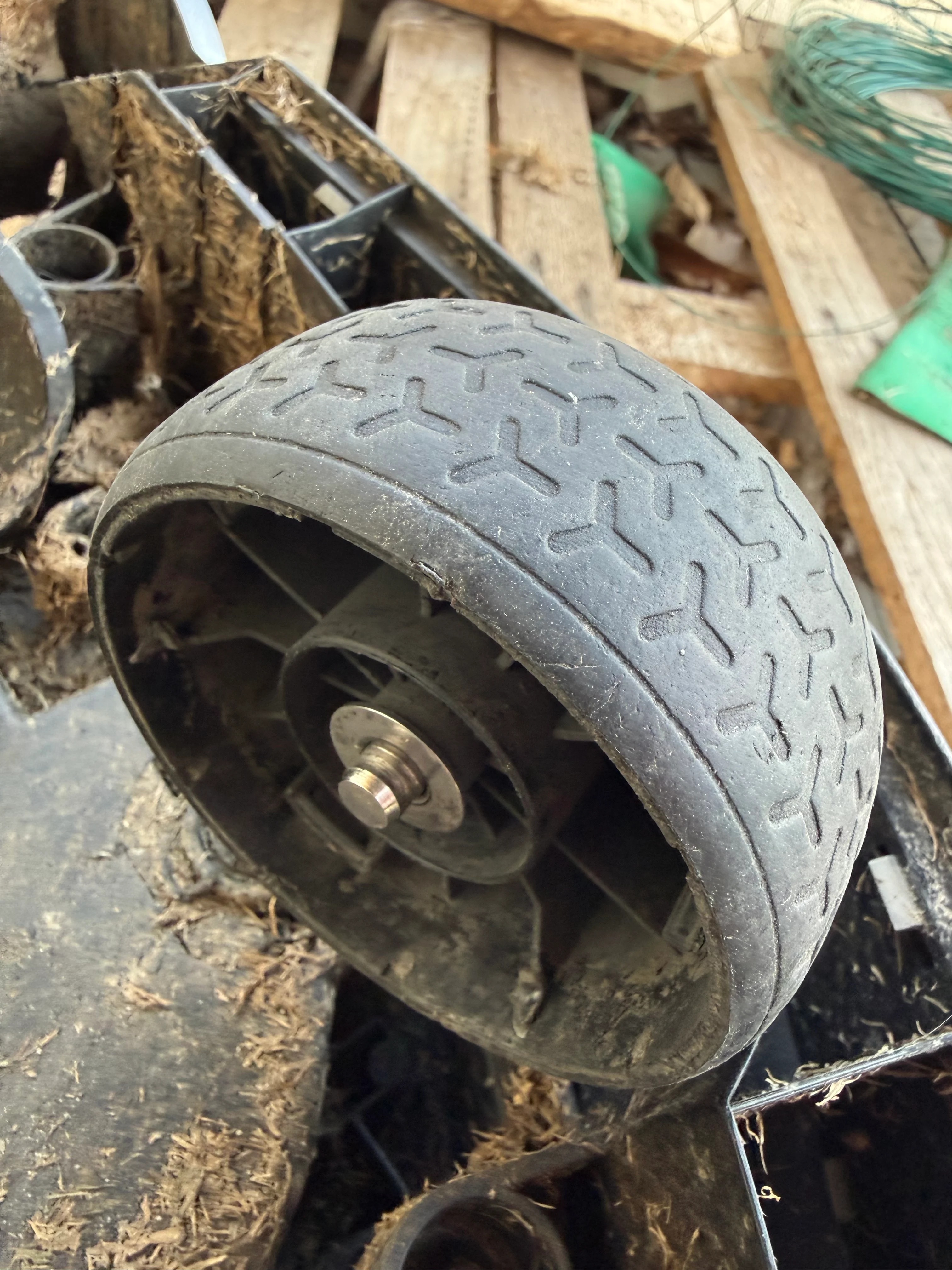

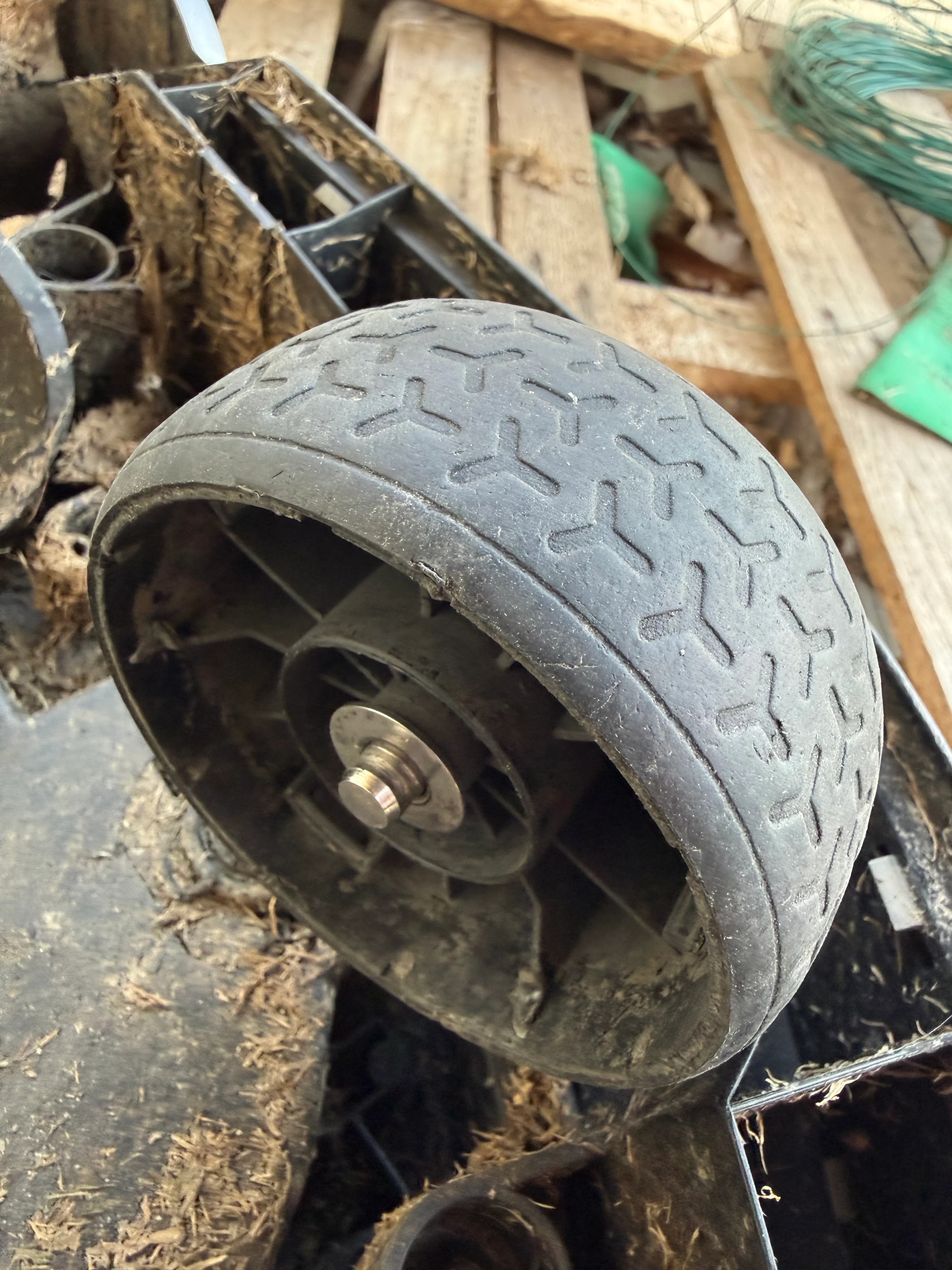

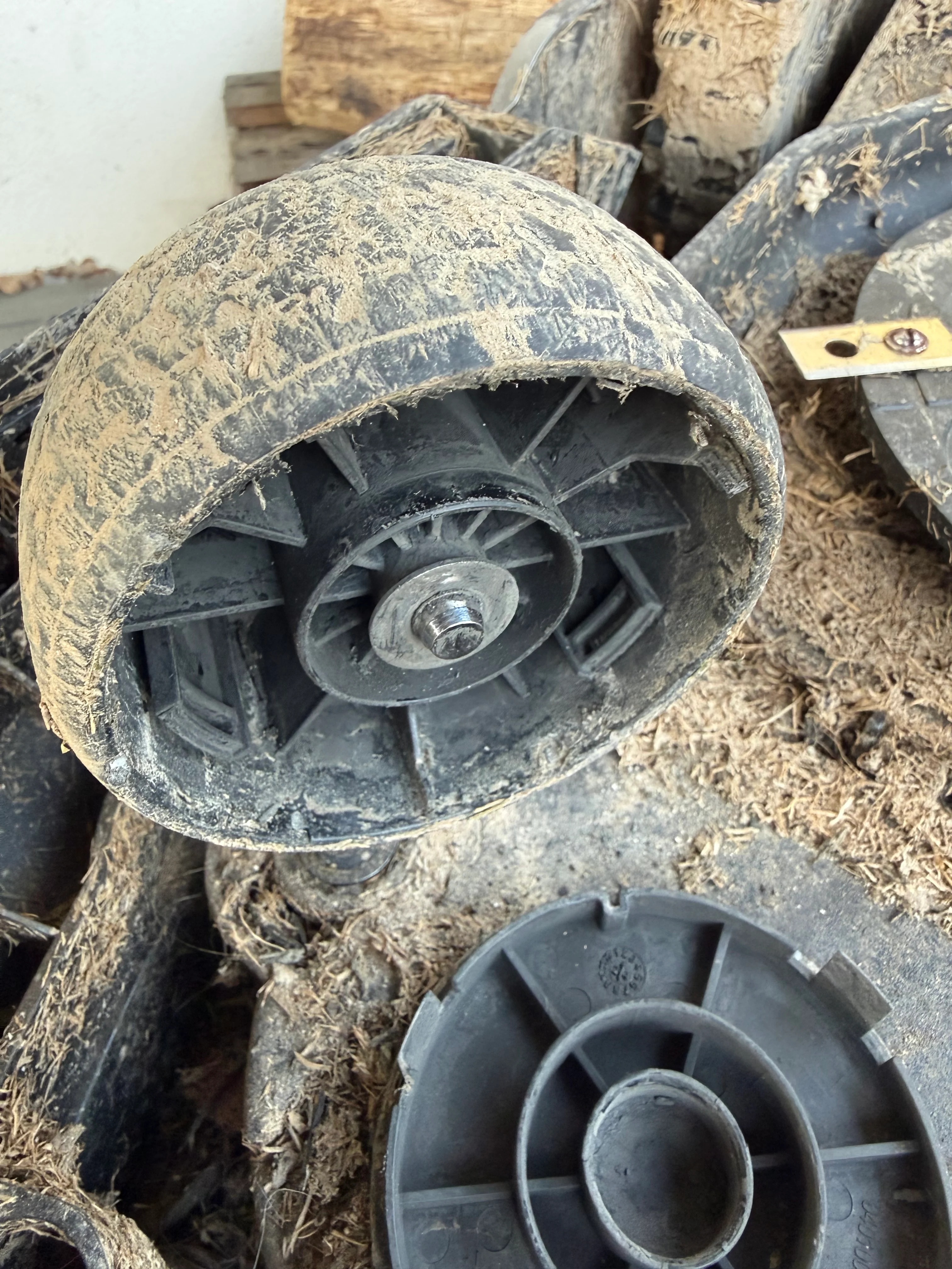

Sans démontage il doit être possible de débloquer la saleté via un compresseur sinon il faut démonter la roue avant en déclipsant le capot de roue (pas facile), vous trouverez des photos d'un possesseur de Dreame ci-après où l'on voit mieux l'assemblage :
Attention toutefois, un mauvais démontage / remontage pourrait endommager la roue et il faudra passer par la case SAV.
1 - Enlever le bloc avant de roue (plus pratique)
2 - Déclipser le capot plastique de la roue (enjoliveur ?)
3 - Enlever la "goupille" sur la tige métallique qui retient la rondelle de roue
4 - Nettoyer le tout
5 - Remonter

Je commençais à ne pas être trop rassuré de démonter tout ça, mais grâce à toi, je me suis lancé ce soir en rentrant et... j'ai réussi ! J'ai ouvert les roues, démonté ce que j'ai pu pour nettoyer au mieux, mais finalement il n'y avait vraiment pas grand chose, juste une sorte de pâte un peu grasse de terre fine agglomérée, genre 1mm.
Un coup de graisse silicone et hop j'ai remonté les roues et pareil dans la partie haute (partie capteur en haut de la roue), mais là c'était juste nickel, comme neuf, au bout de 2 ans c'est étonnant. Silicone aussi et j'ai tout remis en route et là, magie, plus un bruit !
