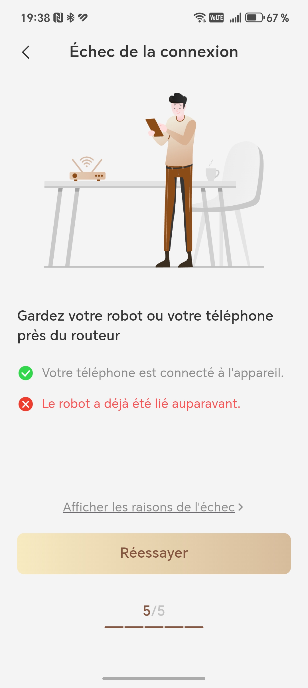

Depuis j'ai reinstallé l'appli Movahome et essayé de reinstaller le robot et la il m'affiche le message en capture d'ecran joint et apres avoir bataillé ,je ne sais plus quoi faire.

Je vois dans la documentation que le robot ne peut être lié qu'à un seul compte utilisateur. En réinstallant l'application avez-vous bien saisi le même compte ?
Pour le wifi, il faut absolument que le robot et le téléphone soient sur le même réseau. Parfois les répéteurs sont mal configurés et créent un autre réseau (SSID différent). Un test simple serait que le téléphone soit configuré en partage de connexion wifi (réseau 2,4Ghz).

Le robot ne peut être associé (configuré) qu'avec un seul et unique compte DreameHome (email / mot de passe), ainsi si vous avez utilisé un autre compte DreameHome (email différent du premier) après la réinitialisation du robot, l'application vous préviendra que le robot est déjà associé avec un autre compte.
Vous devez alors vous connecter avec les anciens identifiants sur l'application DreameHome pour retrouver votre robot

Mon problème et je le redis là, est que j'ai supprimer le compte initial et que le robot reste connecté à ce compte ou je ne peux plus acceder.
Oui nous avons bien compris, mais il n'y a pas 36 solutions car le robot est associé à ce compte (mesure de sécurité).
- soit le support Dreame vous le fait sauter
- soit vous parvenez a utiliser l'ancien compte (si le mail existe toujours vous pouvez peut-etre recréer le compte chez Dreame) mais cela reste hypothétique
Imaginez qu'un robot soit volé, il serait si facile de changer de propriétaire sans ça..
Pour Miagui effectivement à mon sens seul le support pourra réinitialiser la liaison du compte au robot si l'ancien compte est supprimé.
