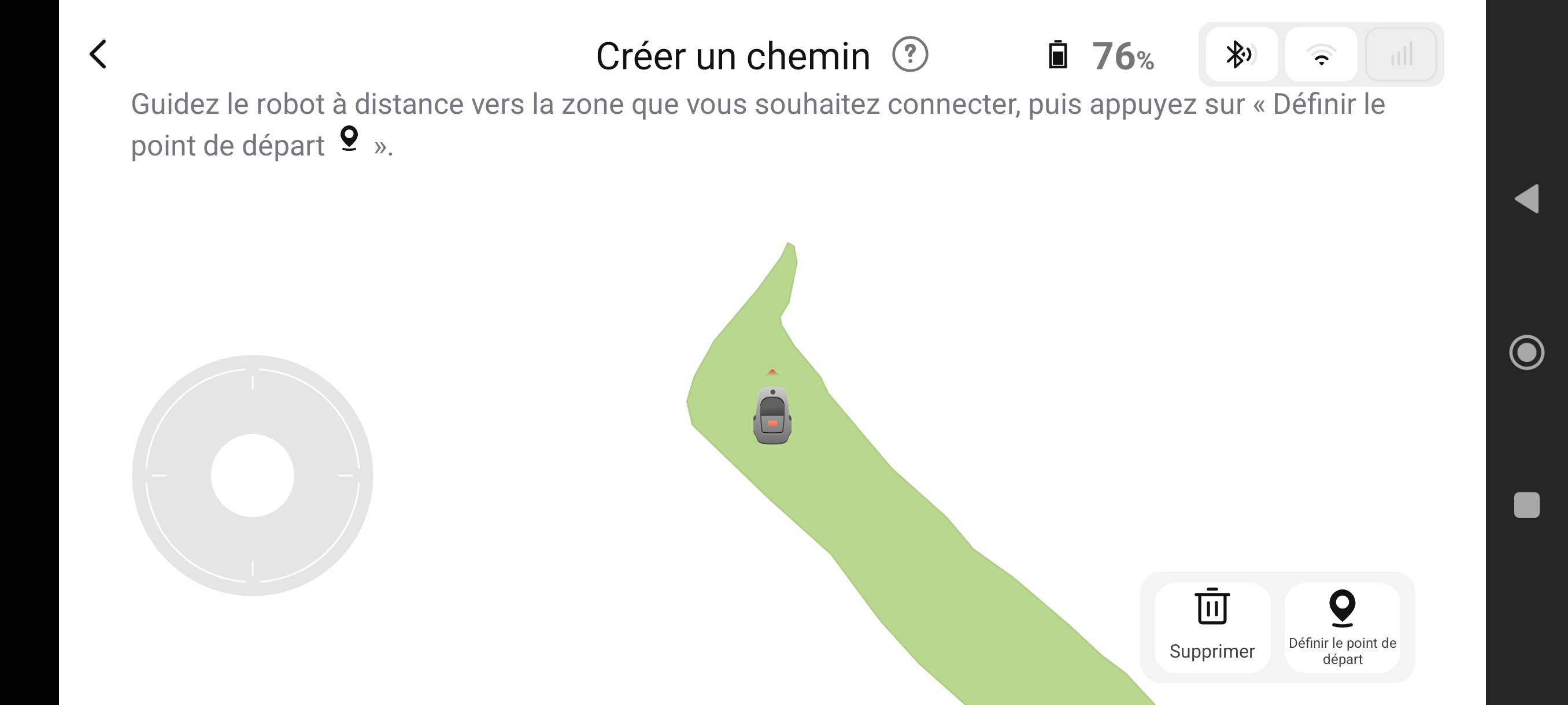

Création d'un chemin impossible
J'ai une bande étroite à tondre et comme il semble falloir se mettre à au moins 1m d'une bordure pour commencer ou terminer le chemin, je ne peux pas le créer.
C'est un peu idiot cette règle des 1m.
Auriez-vous une idée de contournement ?

J'ai peut-être une idée de contournement mais pas sur du résultat, si vous éditez la carte en agrandissant la zone a tondre (pilotage manuel toujours) et qu'ensuite vous divisez la carte en 2 zones pour que la deuxième zone contienne cette bande a tondre ?
Si vous voulez essayer, voici les étapes :
- Edition de la carte => Modifier une zone
- Zone de travail => Piloter le robot jusqu'a l'entrée de la partie a tondre et démarrer le scan
- Une fois le tour de la zone a agrandir terminé, fermer le scan
- Ensuite pour diviser => Paramètres de la zone => Zone séparée
- Tracer un trait en dehors des zones de tonte pour diviser et obtenir 2 zones distinctes
- Lancer la tonte sur la zone nouvellement créee
Cela fonctionne t'il dans votre cas ?
