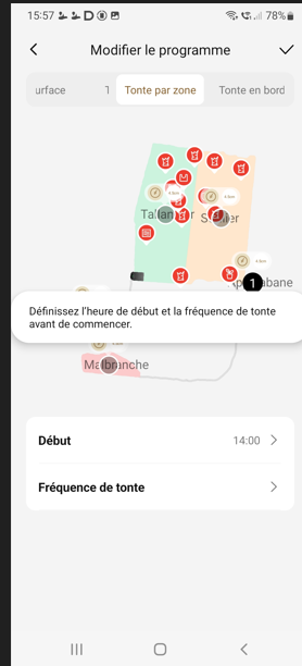

Dans le calendrier je sélectionne l’icône Planning, puis la zone que je ne souhaite plus tondre (App cabane, sam),
image 1.png (43.5 Kio) Consulté 1849 fois

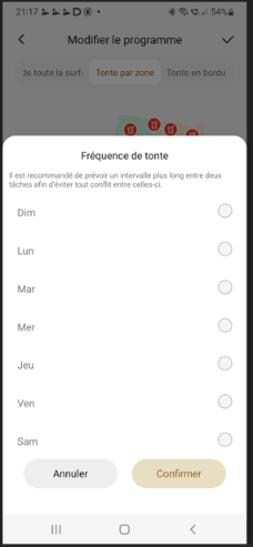

dans fréquence de tonte je décoche tous les jours de tonte ,
image 3.png (26.32 Kio) Consulté 1849 fois

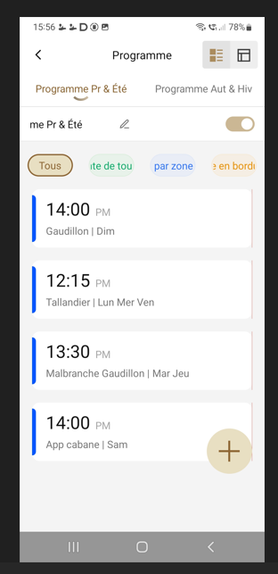

je confirme, j’active aussi la coche en haut à droite de « modifier le programme »
image 4.png (52.45 Kio) Consulté 1849 fois
Ma demande n’est pas prise en compte.
Il faudrait peut-être que je supprime l’horaire mais cela ne me semble pas possible.
Tout se passe comme si on pouvait ajouter des horaires et des jours de tonte, mais pas en supprimer.

Le fait de laisser un horaire sans aucun jour de tonte n'a pas de sens pour l'application, c'est pour cela qu'il est préférable de supprimer le créneau horaire.
Pour y parvenir vous devez passer de la vue en liste à la vue calendrier, vous pourrez ainsi selectionner la bande correspondante et une popup vous proposer de soit modifier soit supprimer l'horaire ;)
