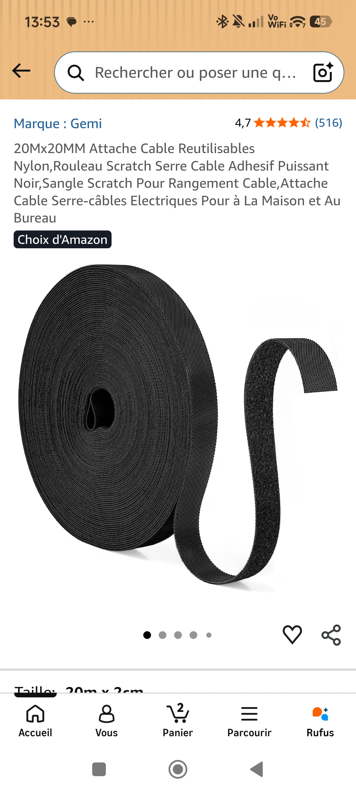

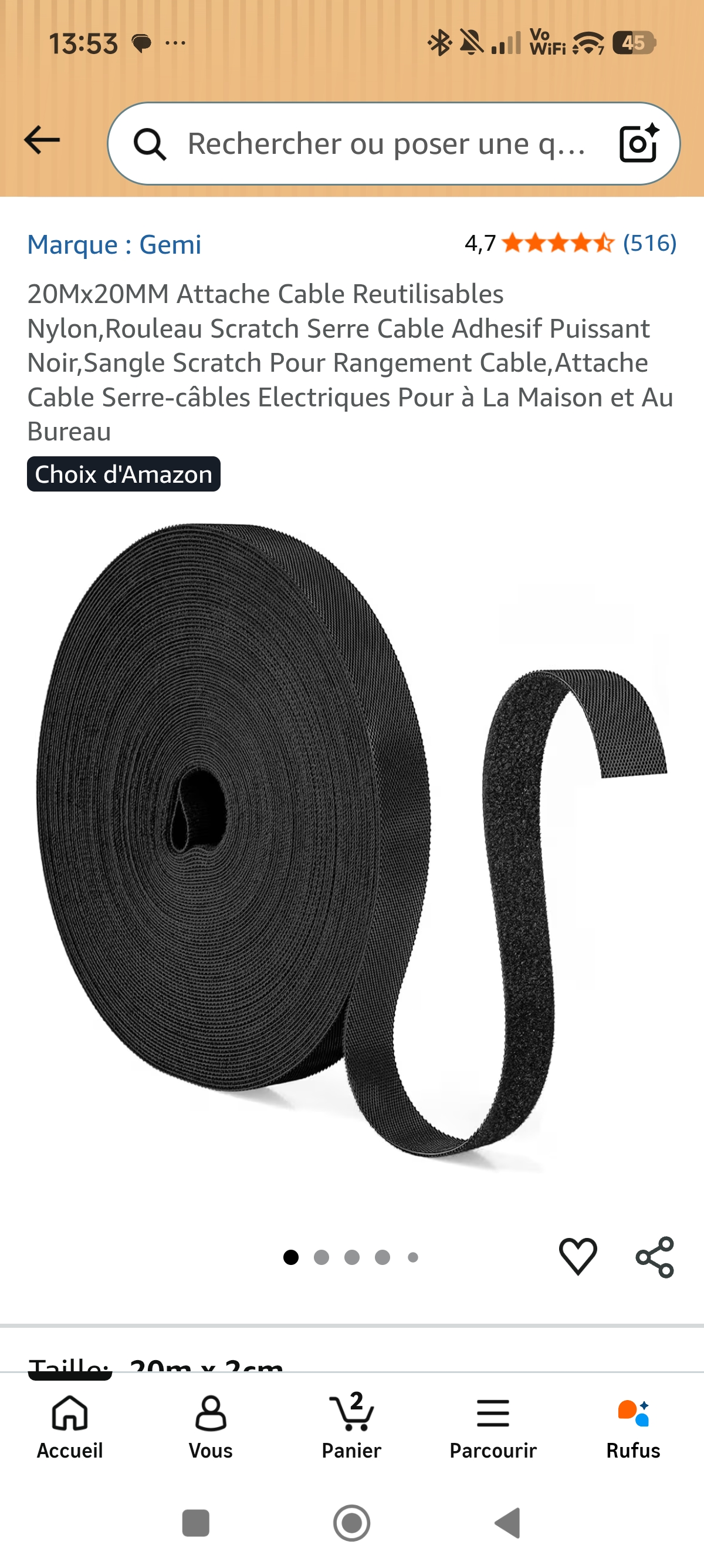

Merci pour les réponses, j'envisageais en effet de rajouter des 'obstacles' plus haut pour l'empêcher de 'monter' sur les tubes. Je ne savais pas que cela s'achètait, je vais regarder les prix, pas envie de mettre 80 euros pour ce genre de choses... j'imagine qu'une simple bande noire suffirait.
Re: Detection d obstacle
Oui vous pouvez utiliser de simples bandes scratch type attache câble, c'est bien moins cher. ;)
