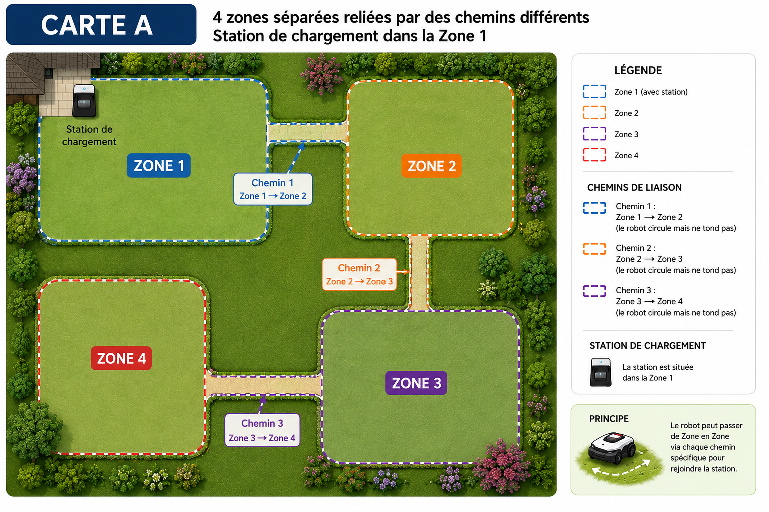

Oui, si vos zones sont distantes l'une de l'autre, vous devez juste créer un chemin pour les lier l'une à l'autre (en prenant une distance d'un mètre à l'intérieur de chaque zone pour que le logiciel pour bien calculer la trajectoire).
Voous obtiendez ceci:
Re: Connection de zones
C est parfait ça fonctionne.
Ça n avait pas marché la première fois, peut-être parce que je n avais pas pris ce 1 m de marge...
Merci beaucoup!
