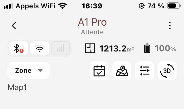

ATTENTE (sur Dreame A1 Pro 2000m²)
ça fait environ 2 ou 3 jours, le robot est dans sa base et ça indique ATTENTE, pourquoi ?

Re: ATTENTE (sur Dreame A1 Pro 2000m²)
Il y a peut-être une tâche en attente au planning de tonte ?
Bonjour, non il n'y a pas de tâche en attente au planning de tonte
Cela peut être un bug temporaire, eteignez le robot manuellement et demarrez le pour voir si le problème est toujours présent, le vidage du cache de l'application peut-être nécessaire aussi.
Mon robot sur sa base également affiche le même "ATTENTE". Je l'interprête comme l'attente de la prochaine consigne de tonte et n'y vois pas un souci particulier, tout fonctionnant bien au demeurant.
