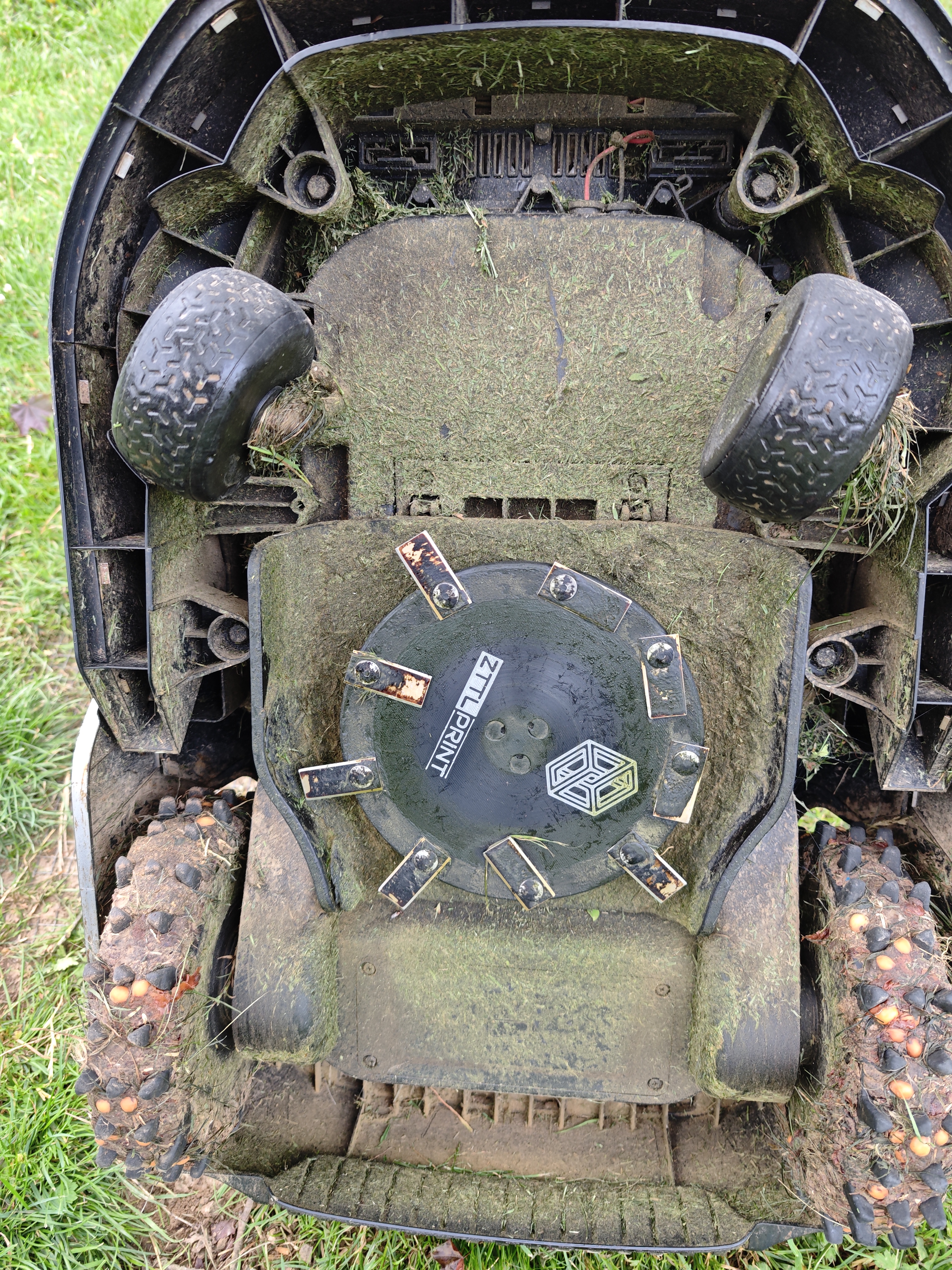

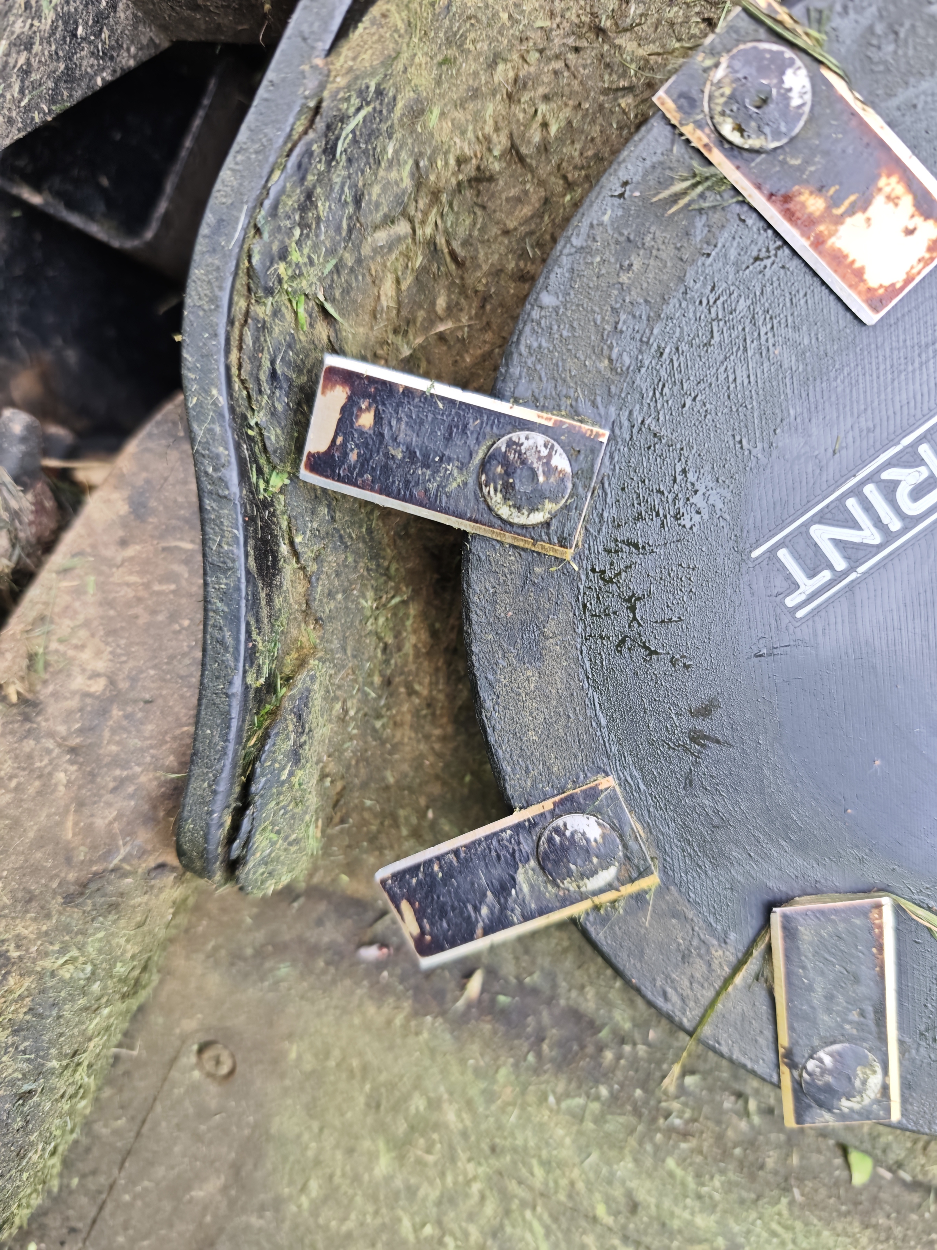

Petit retour après 1 mois d'utilisation du robot (quasi quotidien) avec le plateau et les lames ZTTL, je suis allé récupérer le robot ce matin, monté sur un jouet du chien ...
Comme vous pourrez le constater, il est bien sale, je ne l'ai pas nettoyé pendant tout ce temps, ses roues sont chargées des cerises tombées :lol:
Je dois dire que je suis très agréablement surpris de la qualité des lames :
Les lames sont très peu usées, elles semblent quasi intactes mis à part la saleté, l'avantage avec le nombre de lames sur ce plateau, c'est qu'il y a toujours au moins une lame en capacité de couper l'herbe, les autres sont bloquées vers l'intérieur du plateau :lol:

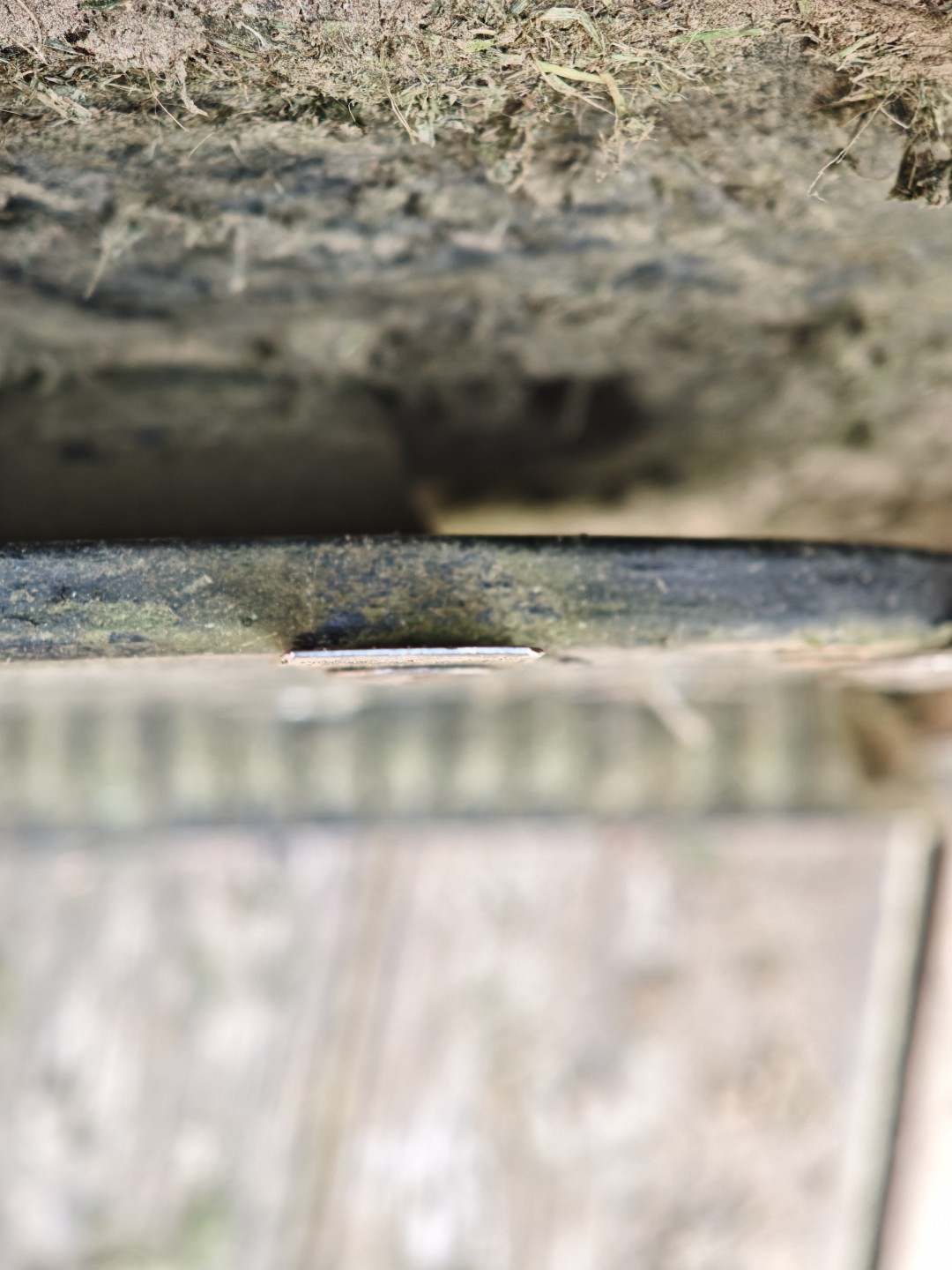

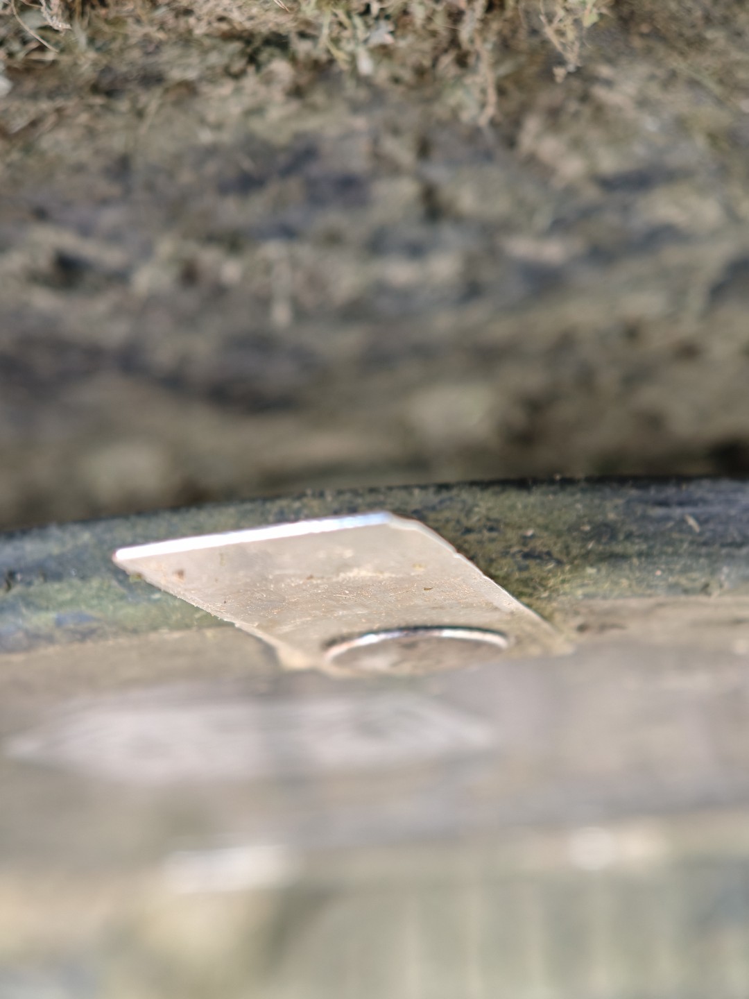

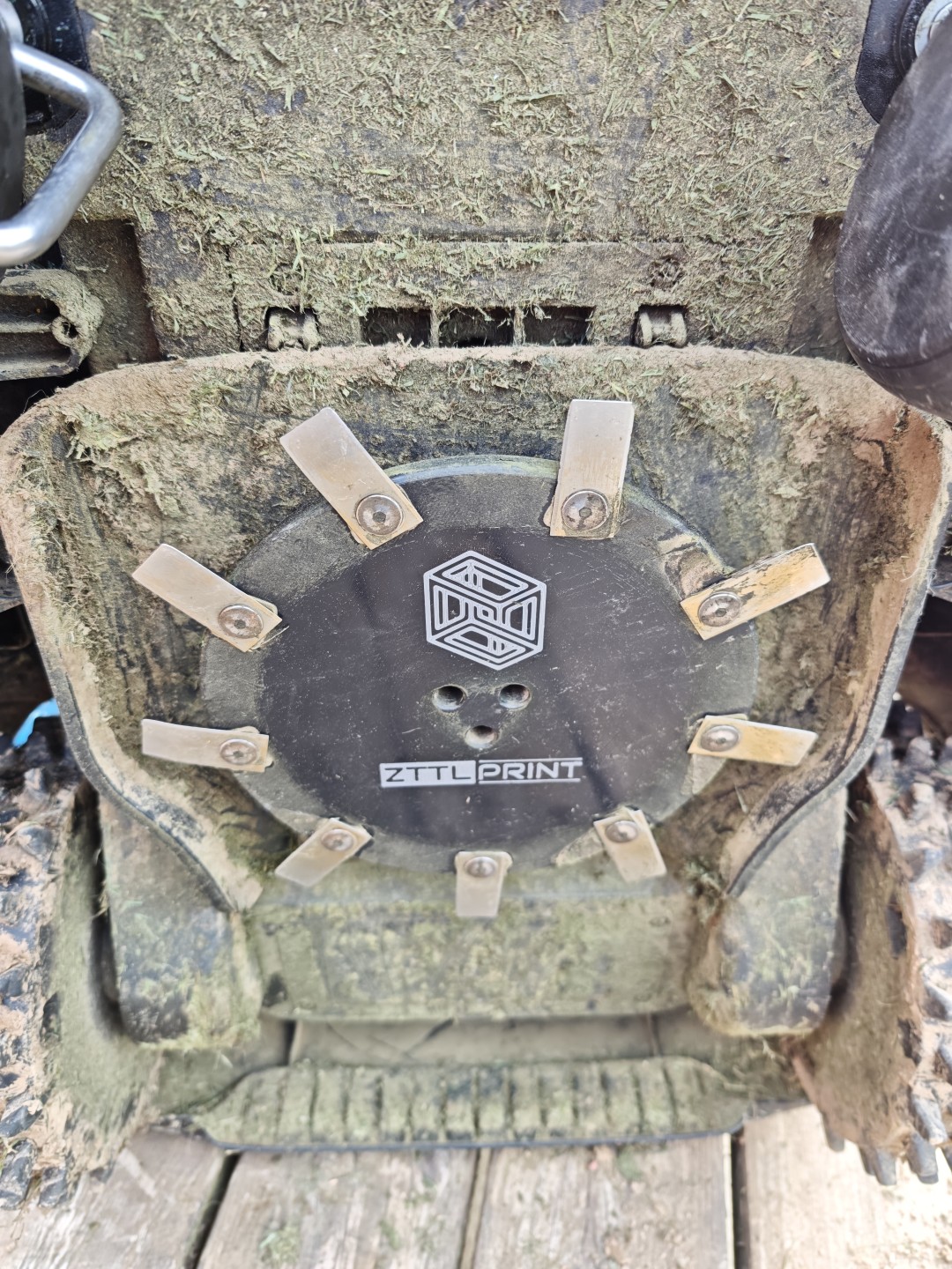

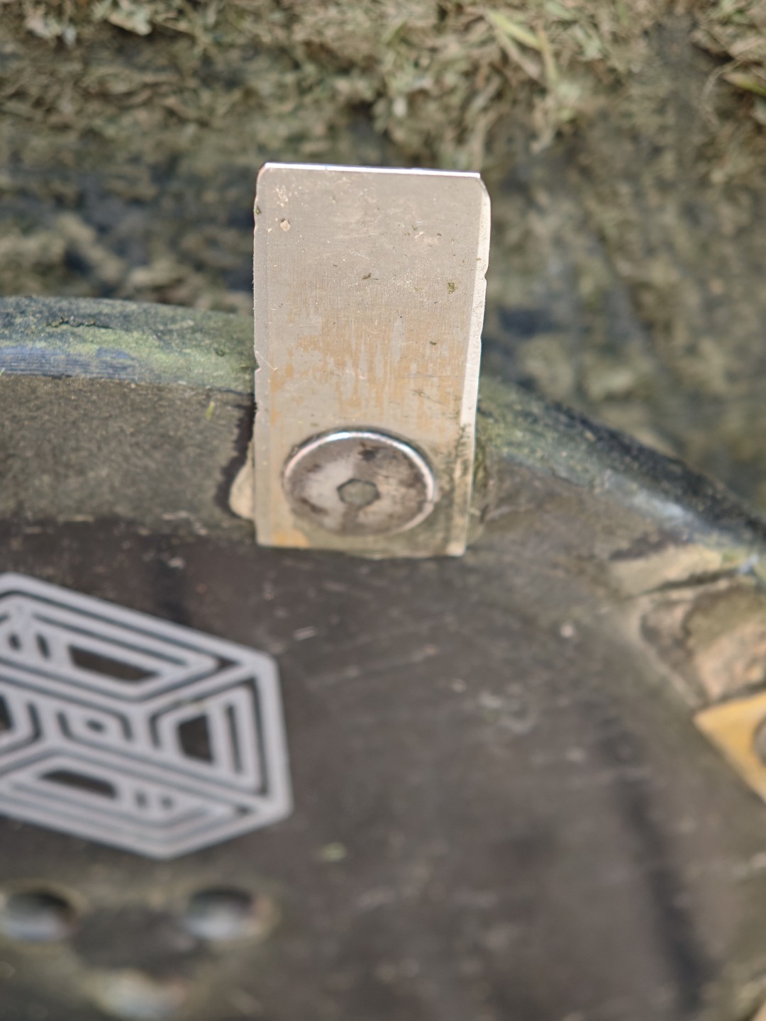

Petit retour sur l'usure des lames depuis leur installation (31 mai 2025) soit environ 1 an d'utilisation.
Je n'ai pas changé une seule fois les lames, juste procédé à un nettoyage de temps en temps.
Les lames sont complètement émoussées et il n'y a plus de tranchant, néanmoins elles continuent de couper l'herbe (ou de les arracher :lol: ).
Cela fait suite à la réparation des roues avant (une roue tombée suite à la dernière tonte), je vais faire un gros nettoyage du robot et changer toutes les lames pour une nouvelle année.
Coté rentabilité, on est très bon, si je garde ce rythme 30 lames dure 3 ans mais je tire un peu sur la corde en réalité il faudrait changer tous les 6 mois je pense. Le prix de la boite de 30 lames premium est à 23€ aujourd'hui.
