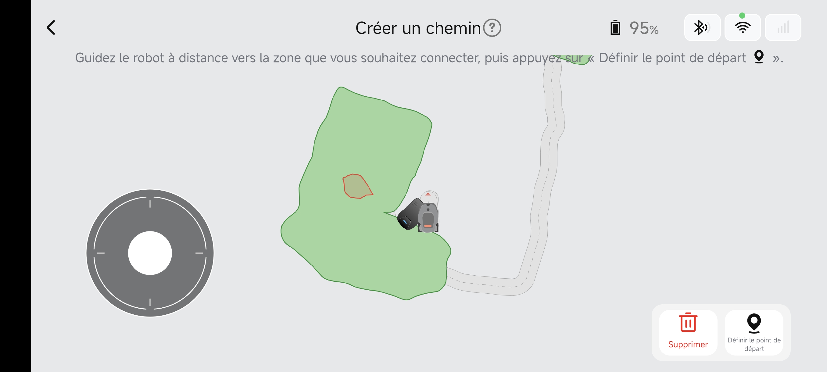

Je viens de m'offrir le mova lidax 800 et j'ai créé une première petite zone pour tester. le robot a bien reconnu le chemin (la station de recharge se trouve sur ma terrasse donc hors zone de coupe). j'ai créé des zones séparées pour l'avant de la maison avec chemin et tout fonctionne nickel. toutes les zones ont été tondues et le robot est venu se recharger seul. cet après midi j'ai voulu agrandir la zone à l'arrière de la maison pour prendre tout le terrain. pendant le traçage de la zone, l'application a automatiquement fusionné la nouvelle zone avec la zone existante. ensuite il me demande de faire un chemin. une fois celui ci fait et validé par l'application, lorsque je veux enregistrer la nouvelle carte, l'application me dit qu'une zone n'est pas reliée par un chemin. J'ai créé plusieurs autres chemins valides. j'ai supprimé la nouvelle zone et recréé une autre nouvelle zone plus petite qui fusionne aussi automatiquement. ne pouvant pas faire l'enregistrement final je n'ai pas accès à toutes les options comme pour défusionner (ou alors je n'ai pas trouvé comment faire).

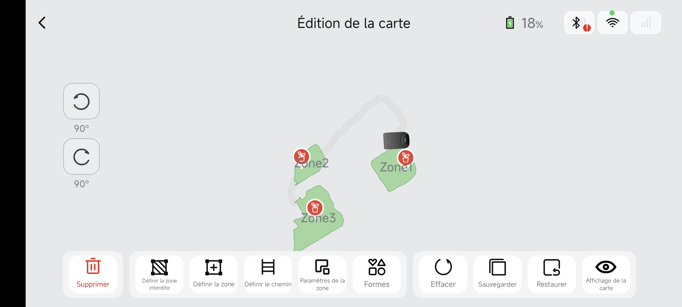

Voici les cartes. Celle qui fonctionne et celle avec la partie modifier qui fusionne automatiquement. J'ai encore une fois créé un nouveau chemin valide mais à l'étape d'enregistrement de la carte, cela me dit qu'une zone n'est pas relié au chemin. Dès que j'ai trouvé comment mettre les photos je les enverrai. J'ai fait un nouvel essai en créant une zone mitoyenne mais qui n'a pas fusionné automatiquement et j'ai eut de nouveau le problème de chemin valide mais une zone indiquée comme non relié par un chemin.

voila je pense que j'ai réussi
zone autofusionnée
zone autofusionnée
celle qui fonctionne
